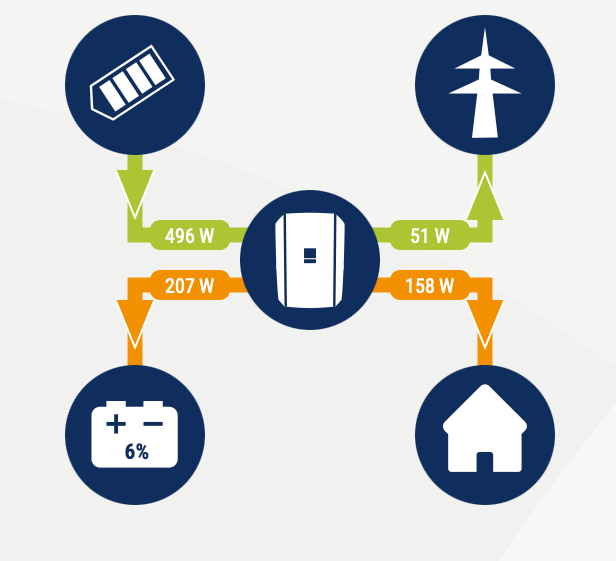

                                      FernetMenta @FernetMenta last edited by FernetMenta
                                      Hier sieht man, dass 496 rein gehen, aber nur 416 raus. Ich vermute, dass der WR die vebleibenden 80W verbrät.

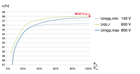

                                          FernetMenta @sral74 last edited by FernetMenta
                                          @sral74 Ja Standby, aber in der Nacht ist der ja nicht Standby, sondern arbeitet mit Batterie und bei niedriger AC Ausgangsleistung. Da geht laut Datenblatt der Wirkungsgrad in den Keller.
                                          P ac ist so bei 200 - 250W bei mir in der Nacht. Nennleistung 7kW. Das ist weit weg vom idealen Wirkungsgrad.
                                          Aus der Perspektive macht der Parameter MinHomeConsumption bei der Batterie viel Sinn.
                                            sral74 @FernetMenta last edited by
                                            @fernetmenta ok, dann sollte das ok sein. Dann kann ich mich über 88% Wirkungsgrad freuen 😄
