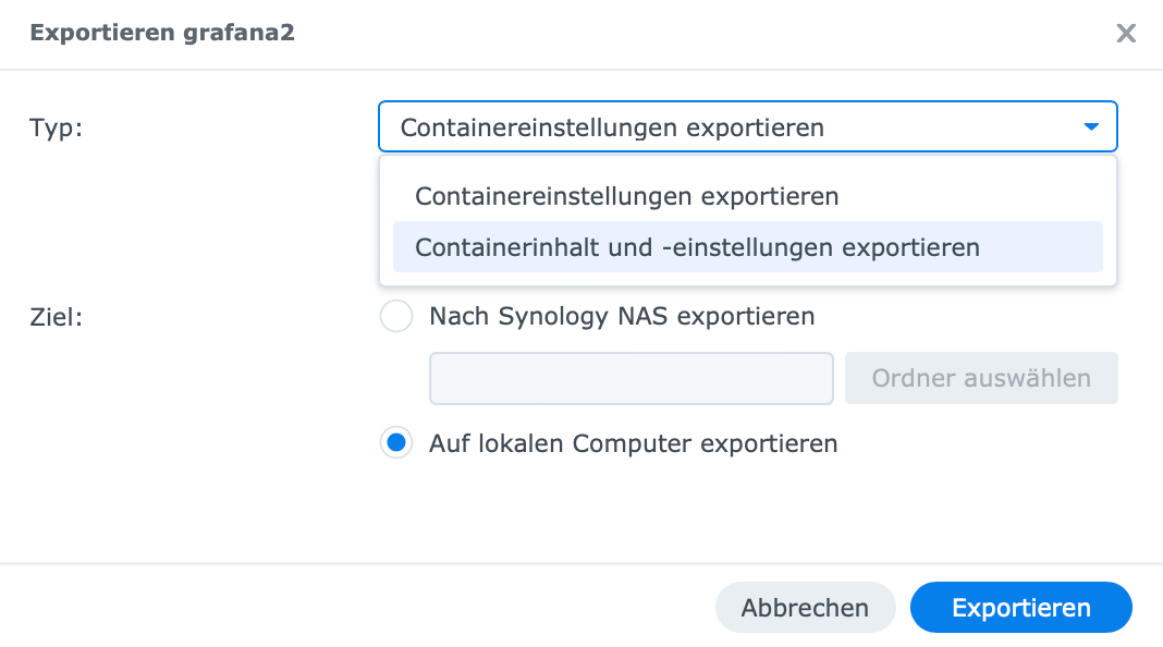

            Wie man in der letzten Zeile erkennt, werden beim Export keine Mappings mitgesichert. D.h.: Richte ich via Importieren eine zuvor mittels Exportieren gesicherte, so fehlen hierin jegliche Mappings.
            Ist halt ein typischer Anfängerfehler - dachte ich - und verwendete ..
            .. beim Exportieren die zweite Option, mit der sich die Mappings doch eigentlich sichern lassen sollten. Leider Pustekuchen. Der Export scheitert und läuft auf einen Fehler (..kann nicht erstellt werden.), es wird kein JSON-Export der Konfiguration erstellt.
            Heißt doch das alles, dass man mit Boardmitteln auf einer Synology gar keine Installationen (komplett) sichern kann.
            Was ist das doch alles für ein .. 🤐

              Wie gesagt, ich hab keine Synology, aber ich interpretiere das Export/Import dem folgenden Befehl unter Docker entspricht
              https://docs.docker.com/reference/cli/docker/container/export/
              Ich kann auch dazu sagen, dass ich Export/Import unter Docker noch nie verwendet habe und das aus meiner Sicht auch keine normale Operation ist, die dem Doktor Konzept entspricht. Die Fälle, wo man das eventuell einsetzt, kamen mir noch nicht unter.
              wenn man Container in einer neuen Umgebung neu aufbaut, dann sorgt man dafür, dass der neue Container mit gleichen Parametern neu generiert wird (ob Container Start über Kommandozeile oder über Docker compose egal)und bindet da dann die bestehenden Volumes wieder ein.
              am besten die bestehenden Volumes vorher noch mal sichern, weil ja der neue Container dann da drauf rumfuhrwerken kann.
              Versuche mal noch in Betracht zu ziehen, eventuell Portainer als Container Manager zu installieren. Da erhältst du gegebenfalls mehr Support, da den viele verwenden. Ich gehe davon aus, dass der auf jeden Fall auch parallel zum Synology Container Manager verwendet werden kann.

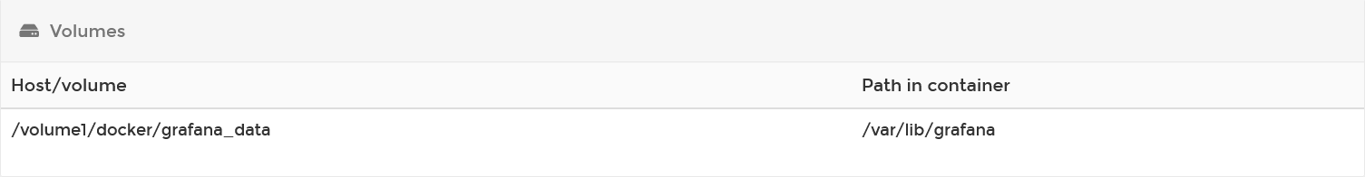

                          ich habe grafana vorgestern über Portainer ganz normal installieren können unter docker. benutzen tue ich das Image
                          mit den angelegten Einstellungen
                          ich nutzte macvlan
                          Nutzt du das Gleiche?
