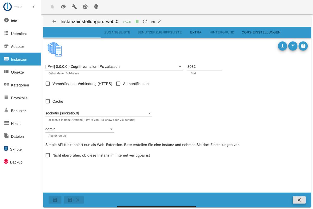

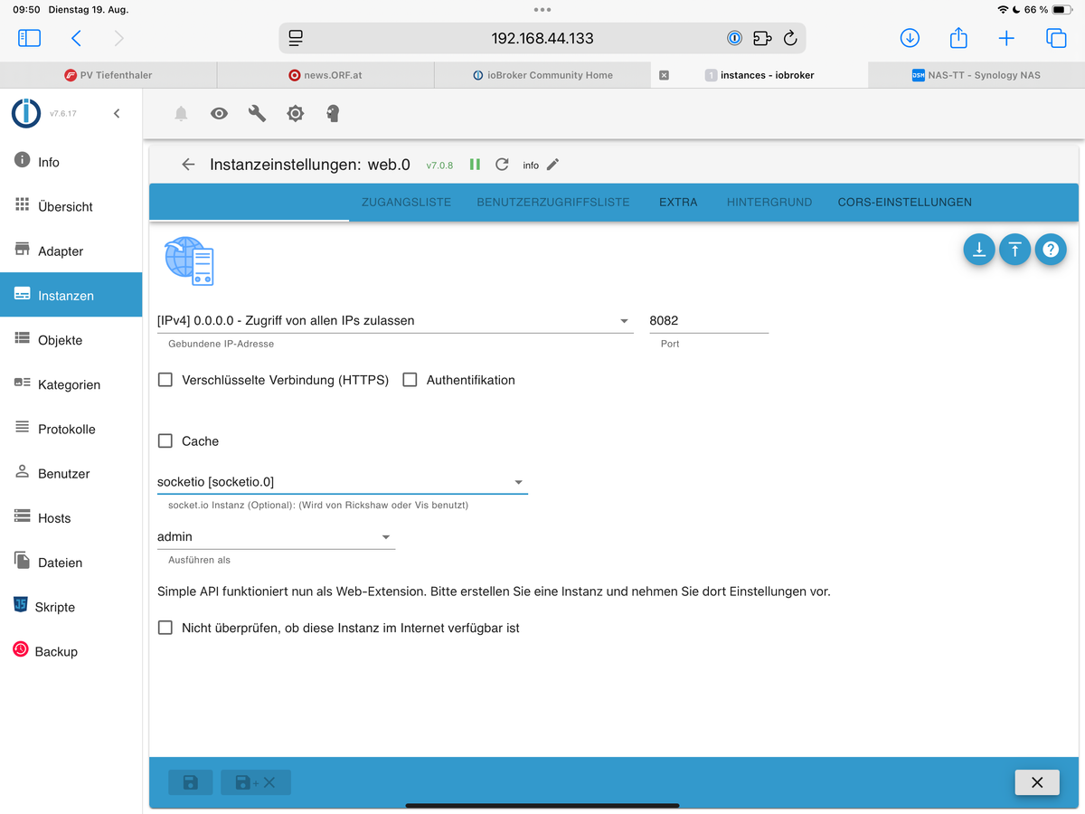

      Ich musste meine Installation Restoren und habe nun keinen Zugriff mehr auf VIS. Der Browser sagt dass die Seite nicht erreichbar ist.
      Auch eine Neuinstallation des VIS und Web brachte keine Änderung. Irgendetwas habe ich wohl falsch eingestellt.
      Bitte um eure Hilfe.
      Hier meine Einstellungen. Wenn ihr nochwas braucht bitte melden.
      DANKE !
      Codierknecht Homoran 2 Replies Last reply Reply Quote 0

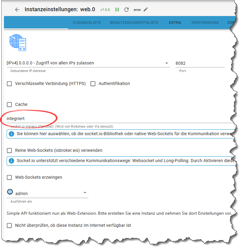

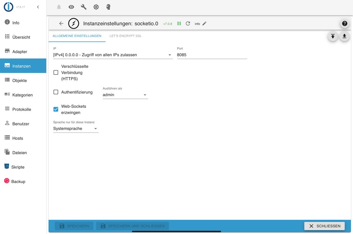

        Codierknecht Developer Most Active @Maunty last edited by
        @maunty
        Warum nicht das integrierte SocketIO?

            Maunty @Codierknecht last edited by
            @codierknecht dh. ich könnte das Socket.io löschen. Welcher Adapter hat dies integriert ?
              Maunty @Homoran last edited by
              Ich versuche die Seite 192.xx.xxx.xx:8082 aufzurufen.
              Habe jetzt auch das web.o auf integriert und "Reine Web-Sockets angekreuzt
              Im log bekomme ich keine Fehlermeldung, der web.o berichtet http server listening on Port 8082

              • Codierknecht
                @maunty sagte in VIS nicht mehr erreichbar nach Restore und Neuinstallation:
                Deine lokalen IP's brauchst Du nicht zu anonymisieren. Die sehen bei uns allen gleich aus.
                Hast Du Port 8082 im Container nach außen gemappt?
                  @codierknecht Vielen vielen Dank, der Port war nicht gemappt, meine Güte bin ich doof.
