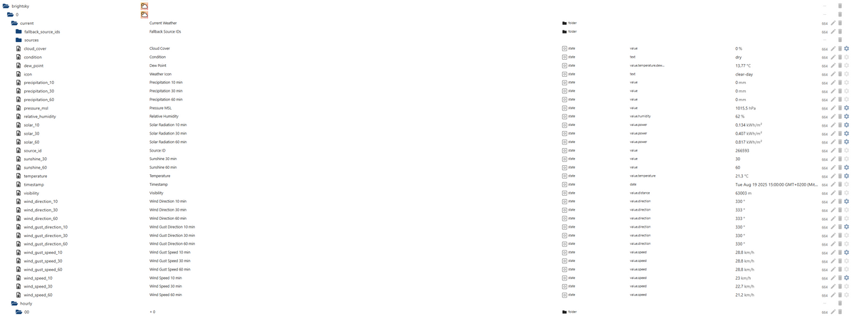

        Welche Daten lassen sich gegenüber anderen Adaptern verwenden?
        Die aktuellen Wetterdaten werden 2x je Stunde zyklisch durch den DWD aktualisiert. Hierbei werden die Wetterdaten der nahegelegensten Wetter-Station des DWD (Deutscher Wetterdienst) berücksichtigt. Sind Wetterwerte nicht verfügbar, so werden diese automatisch über die 2. entfernteste, 3. entfernteste, usw. Wetterstation als Fallback aufgefüllt. Die Fallbackdaten für die entsprechenden Wetterdaten sind im Adapter ersichtlich.
        Neben der hohen Qualität der Daten sind insbesondere die Solar- und Sonnendaten interessant:
        Da die Werte aus dem Datenpunkt: brightsky.0.current.solar_60 z.B. in kWh/m² und bereits auf Energie / 1h angegeben sind lässt sich der Wert mit 1000 multipliziert auch in W/m² darstellen.
        Beispiel für Globalstrahlung (W/m²)

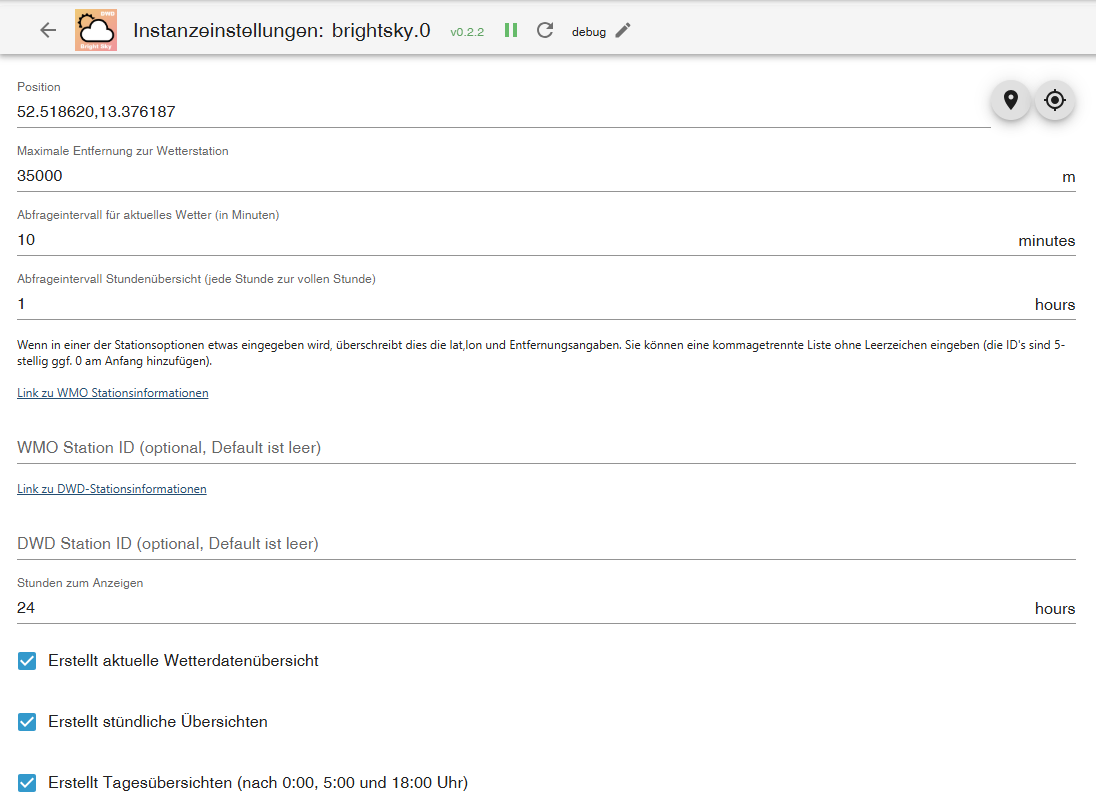

        Im Gegensatz zu vielen anderen Adaptern ist kein Account notwendig
        Die Geokoordinaten für die Position können entweder direkt aus dem Browser oder aus dem ioBroker übernommen werden

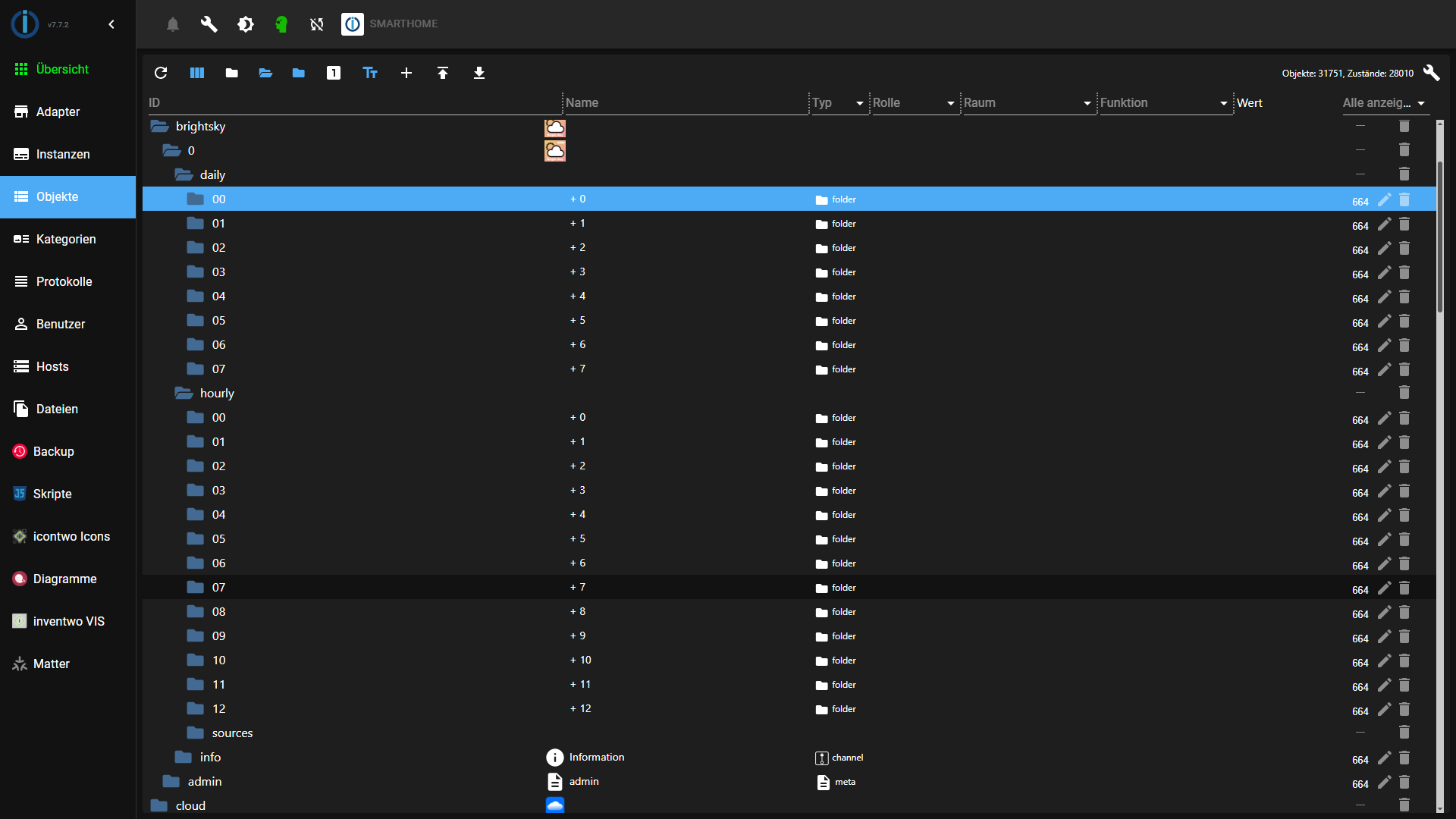

        Die Daten werden wie folgt bereitgestellt:
        • current - das aktuelle Wetter ( siehe auch: https://brightsky.dev/docs/#/operations/getCurrentWeather )
        • daily - der aktuelle Wetter-Forecast über die nächsten 8 Tage (wird durch den Adapter erstellt und ist kein Bestandteil der API)
        • hourly - der aktuelle Wetter-Forecast über die nächsten definierten n Stunden (siehe auch: https://brightsky.dev/docs/#/operations/getWeather )

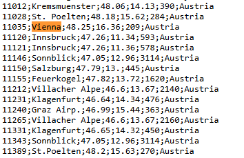

                          An AUT liegt es nicht... Da gibt es auch Stationen
                          https://opendata.dwd.de/climate_environment/CDC/help/stations_list_CLIMAT_data.txt
                          siehe:
                            ticaki Developer @Armilar last edited by
                            @armilar
                            @sigi234
                            https://api.brightsky.dev/current_weather?lat=48.20&lon=16.37&max_dist=100000
                            gibt keine Daten zurück, vielleicht geht current weather nur in Deutschland - dann muß ich das abschaltbar machen.

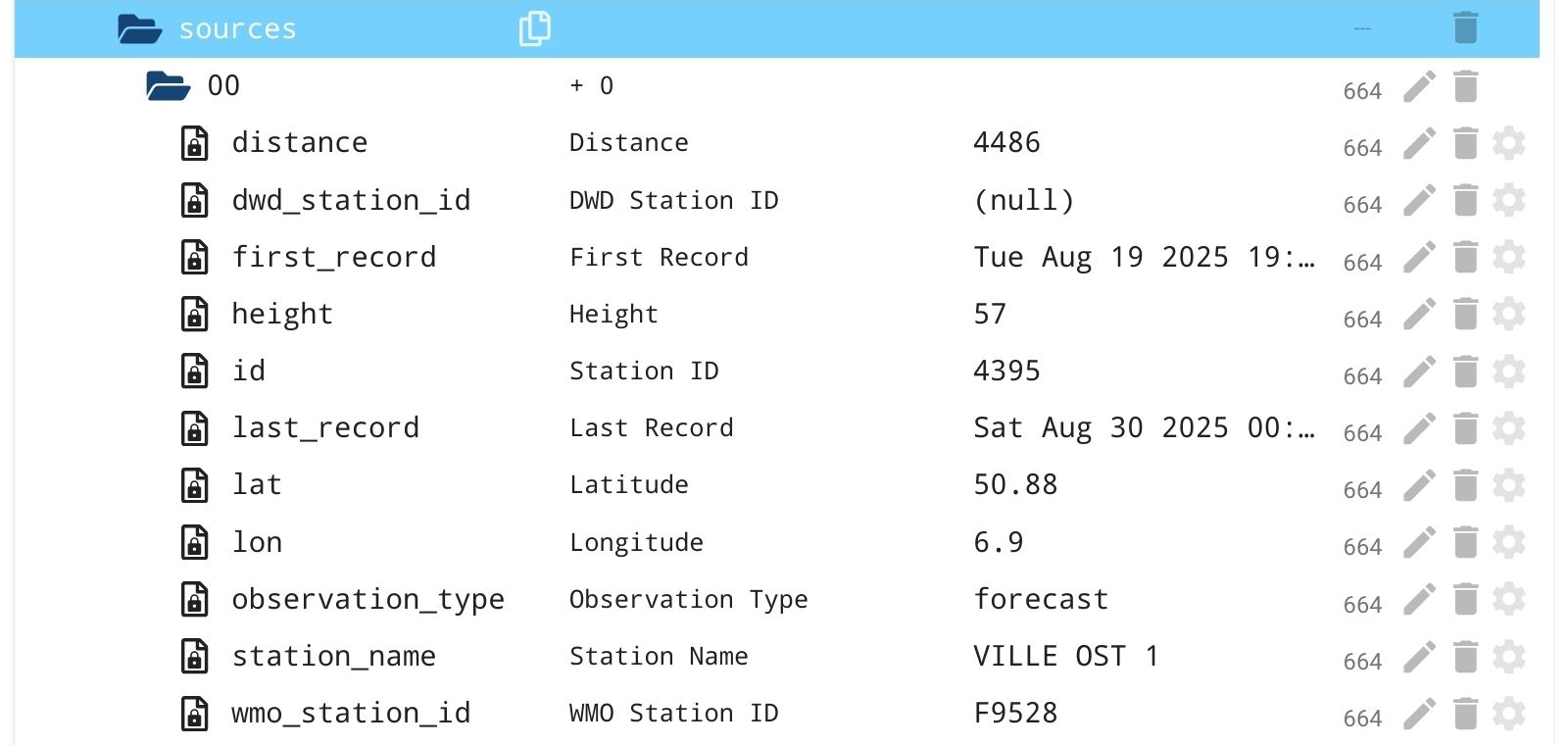

                                  @sigi234

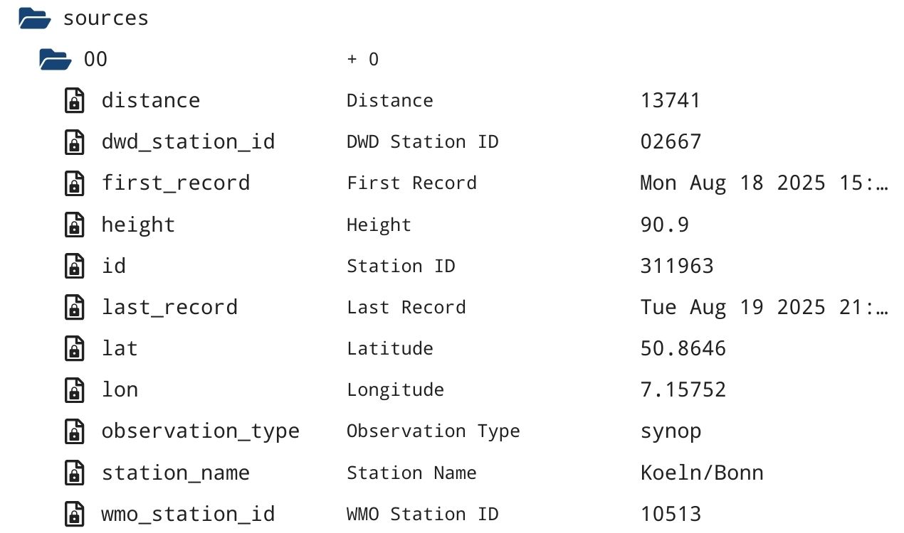

                                  Dann schaue mal in hourly.sources, wie weit die nächste Station entfernt ist und ob das für dich interessant ist.
                                  • sigi234
                                    sigi234 Forum Testing Most Active @ticaki last edited by
                                    @ticaki sagte in Betatest Bright Sky v0.1.x:
                                    @sigi234
                                    Ja, ist 15 Kilometer entfernt.

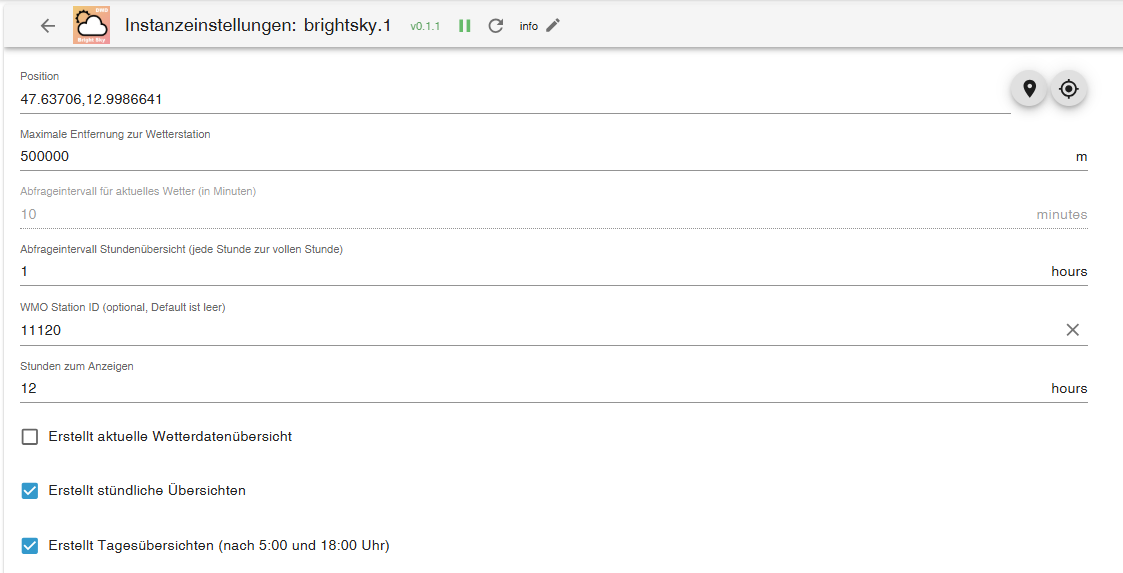

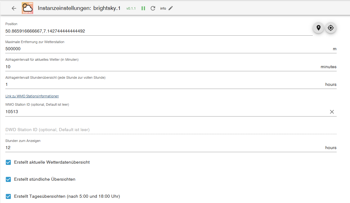

                                          ticaki baut noch ne weitere Funktion ein...
                                          Wenn du z.B. die Koordinaten in Deutschland hast (grenznah, z.B. Berchtesgaden), dann lässt die API auch einzelne Stationen zu, die explizit ausgewählt werden können...
                                          Beispiel:
                                          https://api.brightsky.dev/weather?lat=47.63706&lon=12.9986641&date=2025-08-19&wmo_station_id=11035,11120,11121 (Wien und Insbruck)
                                          Dabei wird der eigene Standort inoriert...
                                            ticaki Developer @Armilar last edited by ticaki
                                            @armilar
                                            @sigi234
                                            das gilt aber nur für hourly - current geht nur in Deutschland
                                            wmo station ist eingebaut - sollte da noch nen link auf die stationsübersicht einbauen
