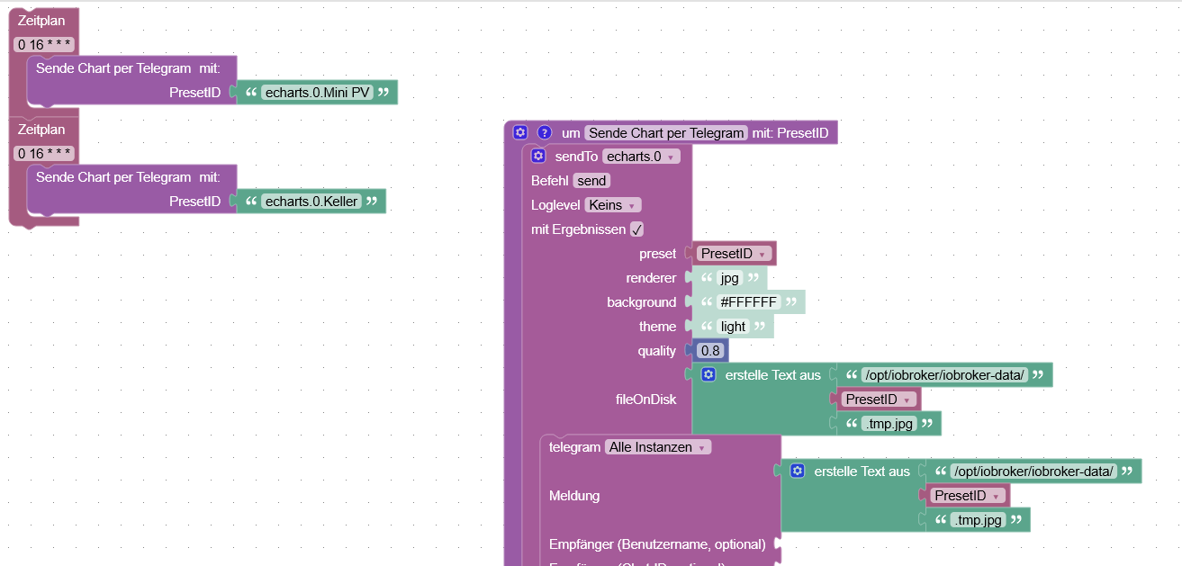

      Heute morgen habe ich festegstellt das mir Telegram über ein Blockly meine aktuellen morgendlichen und abendlichen Bilder nicht mehr schickt. (Nur noch welche vom 10.08.25)
      Diese Bilder stoße ich duch dieses Blockly an:
      Jetzt muss ich dazu sagen das ich vor eineigen Tagen NPM und Node.js aktualisiert habe, da es mir vom IOB empfohlen wurde. (Ich denke seitdem habe ich das Problem)
      In meiner Not habe ich nun das Blockly händisch angestoßen und habe folgende Protokoll Meldung bekommen:
