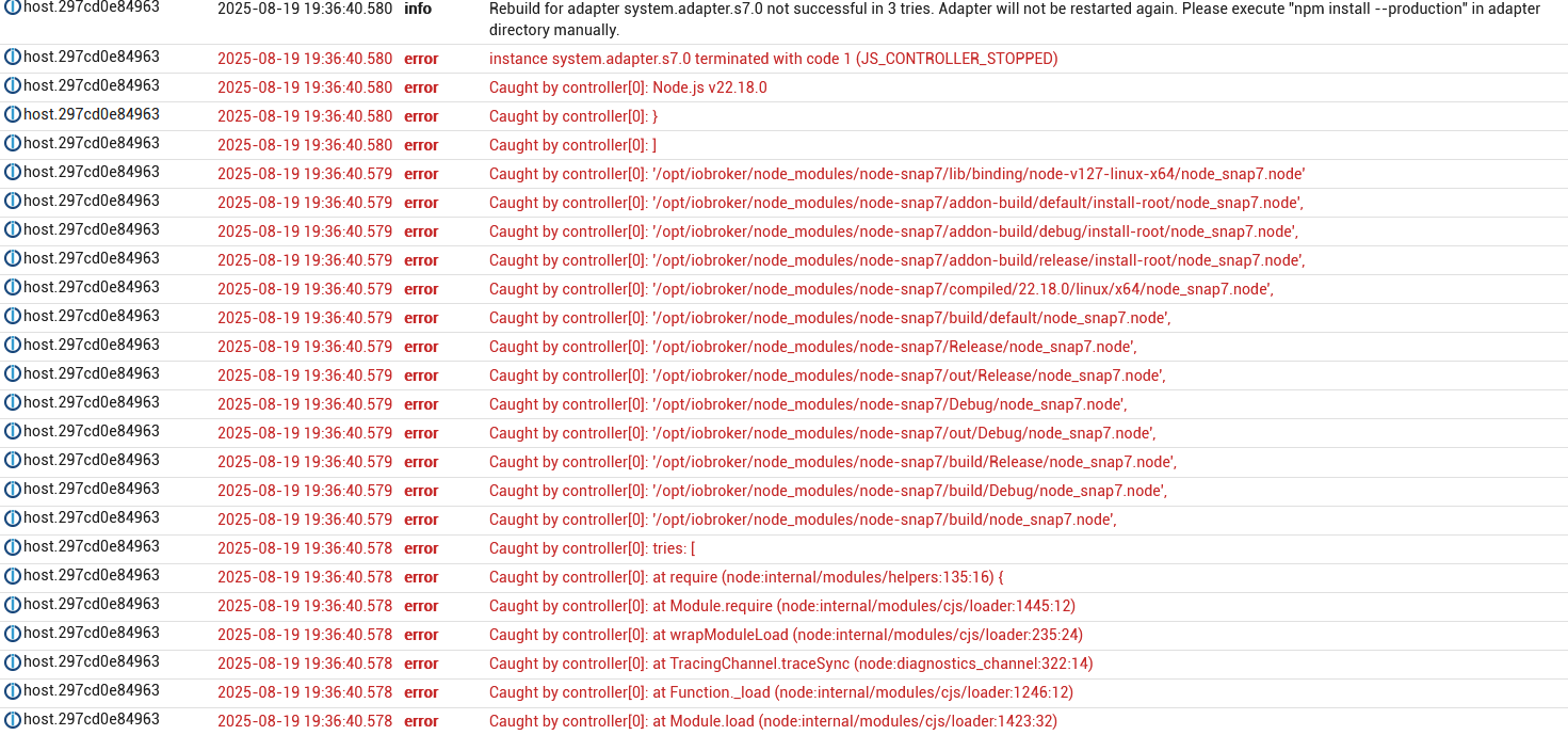

      Erhalte die oben genannte Fehlermeldung. Was kann ich hier machen?
      Ich habe leider eine neue Dockerversion im einsatz mit Nodejs-Version: v22.18.0 und vorher V20.xxxxx

        Homoran Global Moderator Administrators @J.BORGER last edited by Homoran
        @j-borger sagte in Adapter S7 | Fehlermeldungen:
        diese Briefmarke gegen Text in code-tags tauschen
          J.BORGER @Homoran last edited by J.BORGER
          @homoran Danke für den Hinweis.
          Für alle anderen eine Info:
          Habe noch mal geschaft den alten Docker Container zum laufen zu bringen. hier Läuft es mit Nodejs-Version: v20.XX.XX
          Daher gehe ich von einem Problem mit der Nodejs-Version: v22.18.0 aus.
            Thomas Braun Most Active @J.BORGER last edited by
            Ich ich gehe davon aus, das der s7-Adapter lediglich nochmal neugebaut werden muss.
