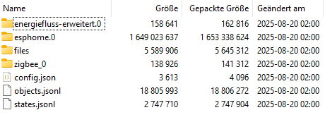

      habe festgestellt dass Backitup eine Warnung wegen großer IOBroker Backupdateien aus gibt (>600MB).
      Schaue ich mir den entpacken File an liegt das mit 1,6GB an den enthaltenen Build Files von ESPHome:
      Im Ordner Build des ESPHome verzeichnisses liegen nun etliche Ordner von ESPHome Devices die ich mal irgendwann gemacht hab 12 Stück und jede mit gut 100-200MB. Davon nutze ich aber nur noch 2. Kann ich den Rest "einfach" auf dem IOB per Kommandozeile löschen? Oder gibt es irgendwo noch Verlinkungen die dann Fehler erzeugen?
      Im ESPHome Dashboard tauchen diese Dateien/Devices schon lange nicht mehr auf.
      Danke!

        @dieter_p Die solltest du alle löschen können...
