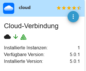

              Dürfte das bekannte SENTRY PLUGIN Problem zuschlagen. Issue dazu existiert
              Workaround in Instanzeinstellungen Sentry disablen. Einfsch aufs Sentry symbol klicken damits grau und durchgestricgen wird.
                MarkusW27 @mcm1957 last edited by
                @mcm1957 Ja, das hat geholfen 😉 Vielen Dank! Hast du einen Link zu dem Issue, so dass ich das verfolgen kann?
