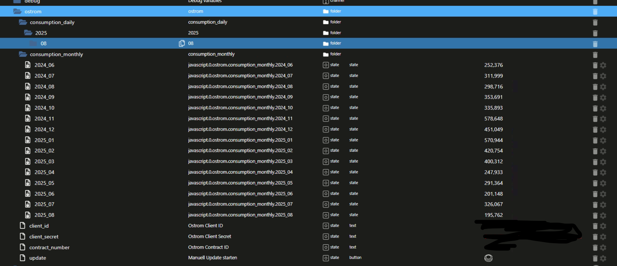

        jpakusch last edited by
        Skyx3 1 Reply Last reply Reply Quote 0
        • Skyx3
          Skyx3 @jpakusch last edited by
          @jpakusch
          Super Danke, habe es getestet und es funktioniert. Das Thema Preise wäre noch spannend.
