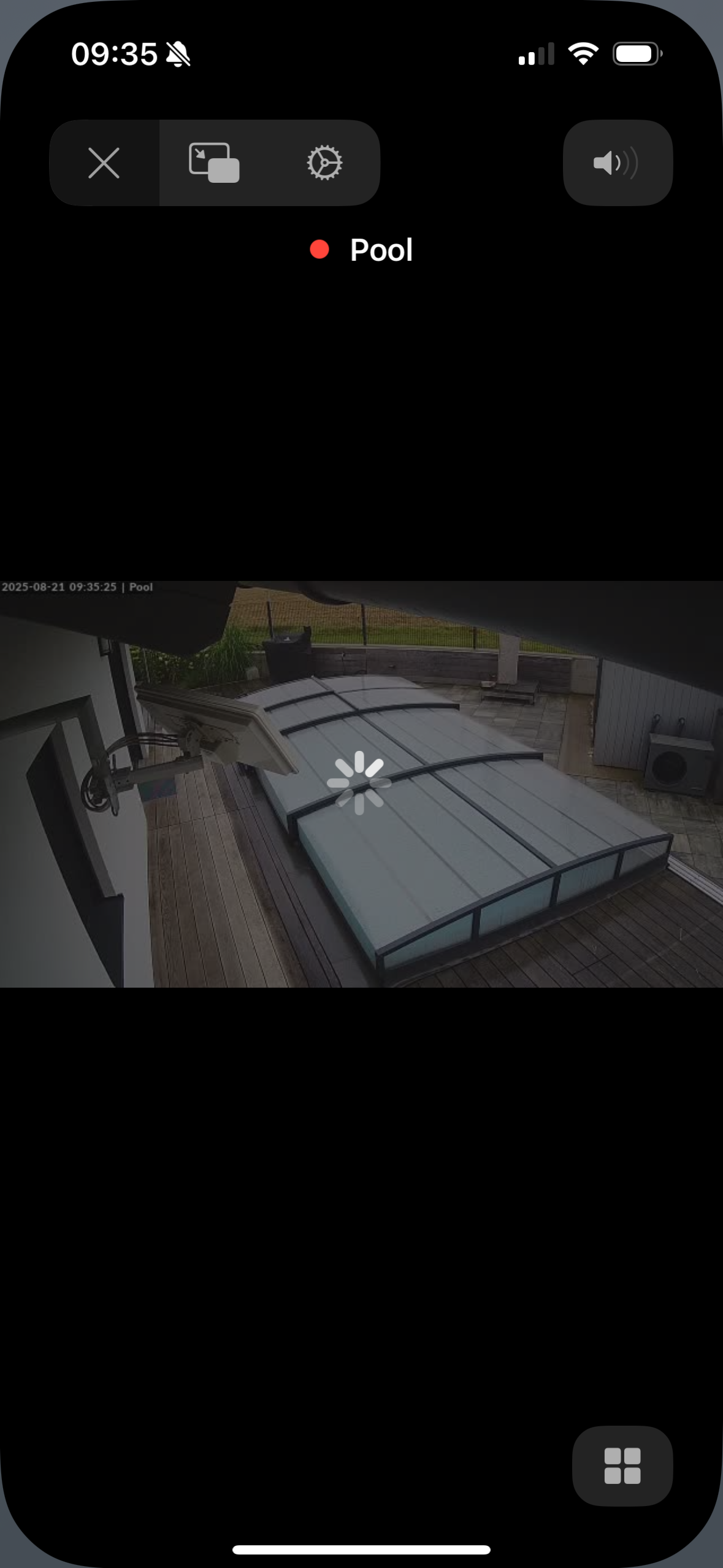

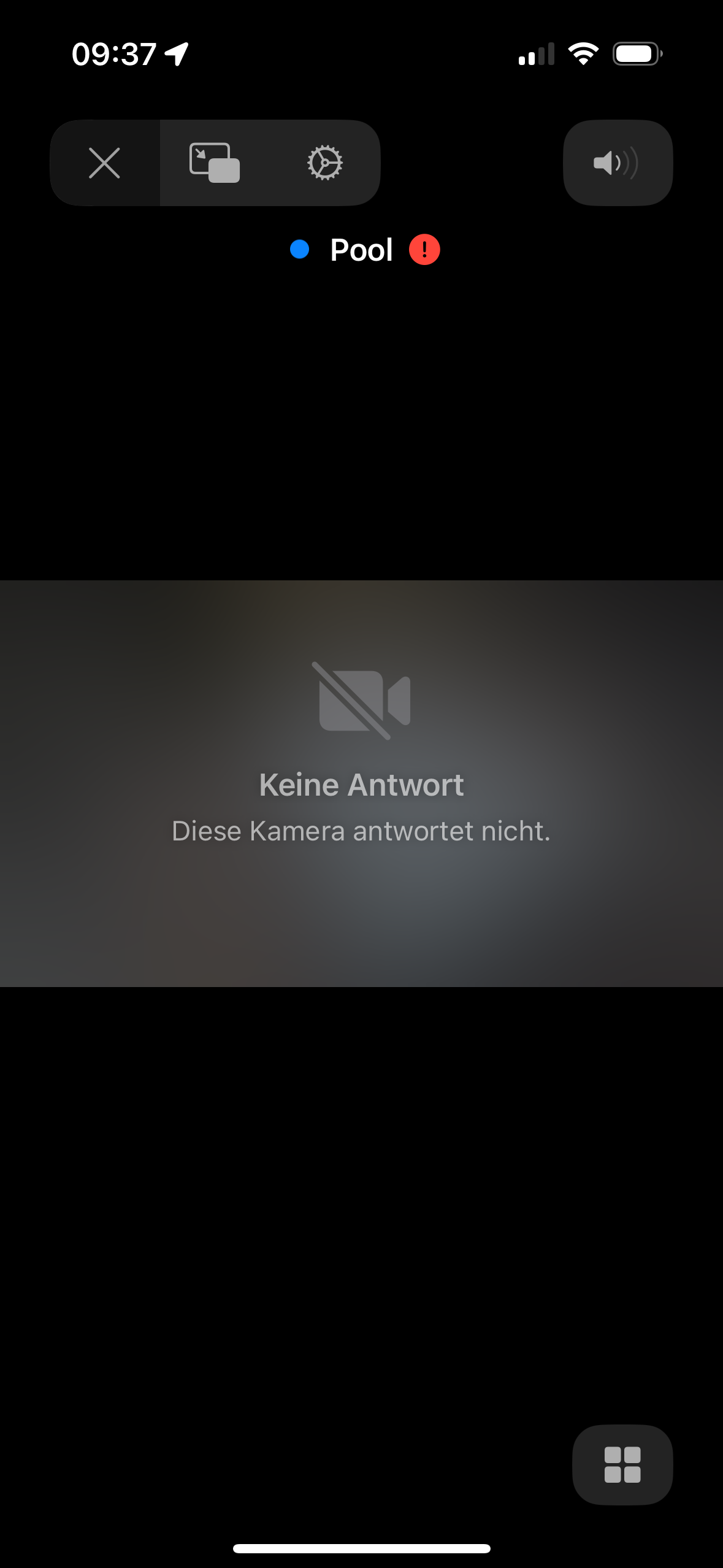

            @halsi82 sagte in Ubiquiti Unifi Protect Kameras in Yahka einbinden:
            Aber der Stream startet nicht, wenn ich auf die Kamera klicke
            Das kann auch schon mal etwas dauern und besonders stabil ist das auch nicht.
            Gibt's in der Home-App denn eine Meldung? Sowas wie "Kamera nicht erreichbar" oder ähnliches?
            Der Codec ist korrekt? Meine Cams verwenden "h264"
              halsi82 @Codierknecht last edited by halsi82
              @codierknecht
              Zuerst lädt der Stream nicht und danach - Kamera antwortet nicht.

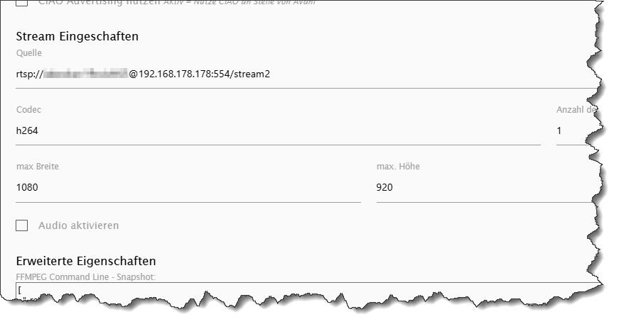

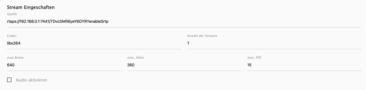

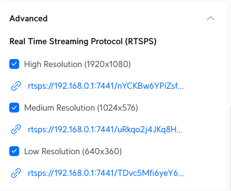

                        lessthanmore @halsi82 last edited by
                        @halsi82 Bei mir sieht die rtsp URL anders aus.
                        Zeig mal bitte die Einstellungen der Kamera selbst.
                          halsi82 @lessthanmore last edited by
                          Allerdings muss man bei Ubiquiti dann den Port auf 7447 und rtsp ändern.
                          rtsps://x.x.x.x:7441/TDvc5Mfi6yeY6OYR?enableSrtp
                          wird zu
                          rtsp://x.x.x.x:7447/TDvc5Mfi6yeY6OYR
                          und der RTSP mit 7447 funktioniert einwandfrei mit VLC
                            lessthanmore @halsi82 last edited by lessthanmore
                            @halsi82 Warum muss man den Port ändern? Ich habe da nichts geändert.
                            Warum kürzt du die URL? Bei mir steht die vollständig drin (rtsps://10.0.1.1:7441/SUJBlI2vCbG8oVol?enableSrtp) und es funktioniert. Zudem nutze ich rtsps und nicht rtsp.

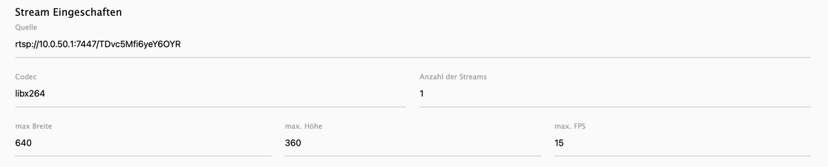

                                    @halsi82 Ich kann dir nur sagen, dass es bei mir ohne Änderungen von Port und URL funktioniert.
                                    Zeig mal bitte die Einstellungen in yahka.
                                    Versuch da mal den code: libx264
                                    Den nutze ich ohne Probleme.

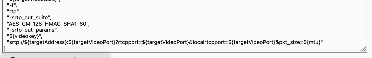

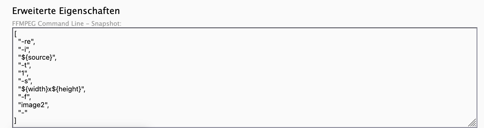

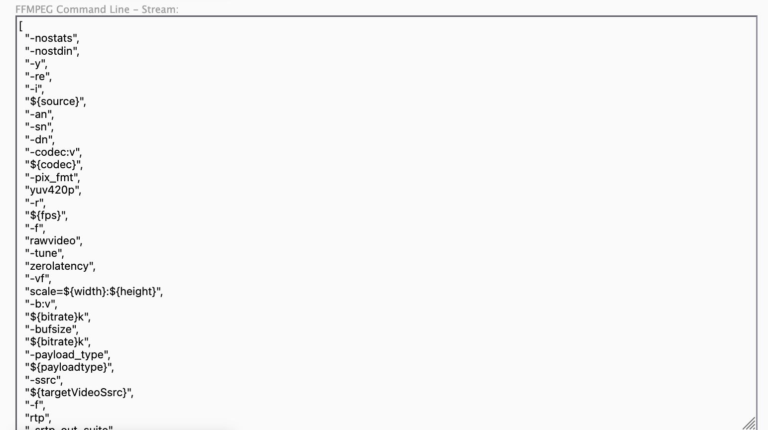

                                            halsi82 @wendy2702 last edited by
                                            @wendy2702
                                            Hier nochmal die Stream Konfig von Yahka
                                              "-nostats",
                                              "-nostdin",
                                              "-y",
                                              "-re",
                                              "-i",
                                              "${source}",
                                              "-an",
                                              "-sn",
                                              "-dn",
                                              "-codec:v",
                                              "${codec}",
                                              "-pix_fmt",
                                              "yuv420p",
                                              "-r",
                                              "${fps}",
                                              "-f",
                                              "rawvideo",
                                              "-tune",
                                              "zerolatency",
                                              "-vf",
                                              "scale=${width}:${height}",
                                              "-b:v",
                                              "${bitrate}k",
                                              "-bufsize",
                                              "${bitrate}k",
                                              "-payload_type",
                                              "${payloadtype}",
                                              "-ssrc",
                                              "${targetVideoSsrc}",
                                              "-f",
                                              "rtp",
                                              "-srtp_out_suite",
                                              "AES_CM_128_HMAC_SHA1_80",
                                              "-srtp_out_params",
                                              "${videokey}",
                                              "srtp://${targetAddress}:${targetVideoPort}?rtcpport=${targetVideoPort}&localrtcpport=${targetVideoPort}&pkt_size=${mtu}"
