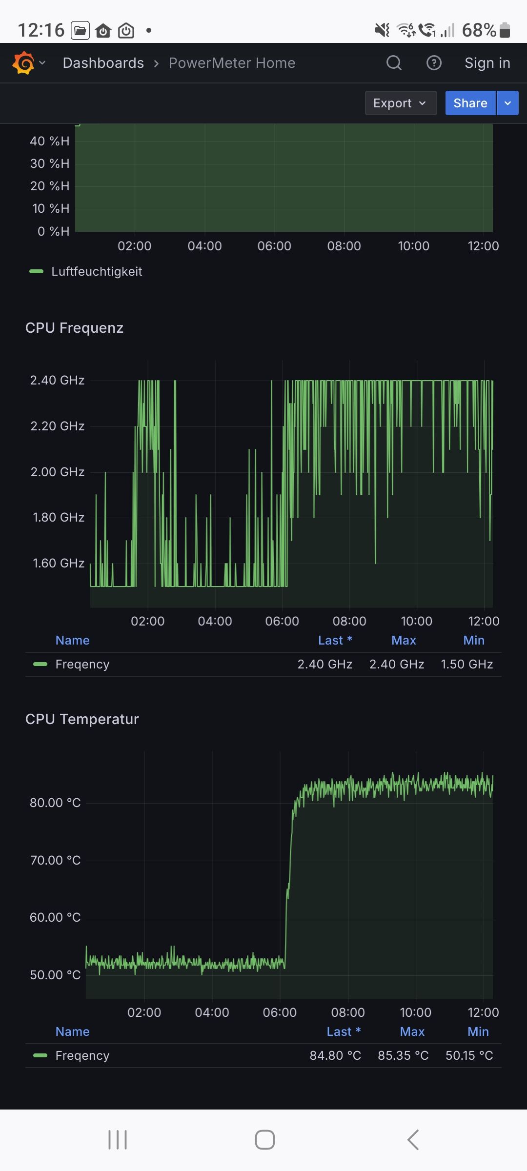

      ich habe auf meinen Raspi 5 mit 8gb RAM seit ca 7 Monate ein Grafana Dashboard laufen.
      Dazu einige Adapter welche die Daten in meine InfluxDB2 schaufeln.
      Vorgestern sprang aufeinmal die Temperatur die sonst immer bei 50°C war sprunghaft auf 85°C dauerhaft.
      Top zeigt auch tatsächlich eine CPU Auslastung von teils über 100% für den Dienst influxdb.

            Wie kann denn eine Datenbank zu groß werden? In der Tat läuft das Dashboard jetzt schon einige Monate und es werden alle 10sek Werte geschrieben.
            Kann man bei InfluxDB2 eventuell die Datenbank "auto" prüfen lassen?
            Wie groß darf denn eine InfluxDB2 werden bevor es Probleme gibt? Ich schaue heute Abend mal ob man mit den Log etwas (oder ich) anfangen kann.
            Das Problem trat plötzlich und unerwartet auf siehe Temperaturverlauf.
            Danke und Gruß
