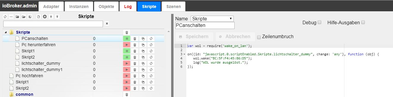

              Um zu prüfen ob überhaupt das Event getriggert wird, kannst du das Script mit einem "Log" versehen.
              Also:````
              var wol = require('wake_on_lan');
              on({id: "javascript.0.scriptEnabled.Skripte.lichtschalter_dummy", change: 'any'}, function (obj) {
              wol.wake("BC:5F:F4:45:86:D5");
              log("WOL wurde ausgelöst.");
              Wenn du dann das Script "Skripte.lichtschalter_dummy" startest, müsste im Log der Eintrag "WOL wurde ausgelöst." erscheinen.

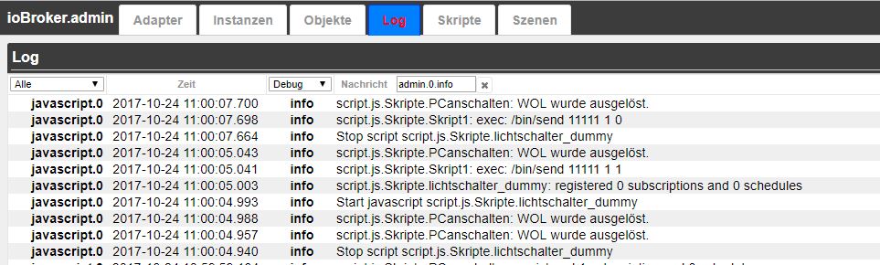

                also laut log führt er es aus aber es passiert komischerweise nichts.
                javascript.0.scriptEnabled.Skripte.lichtschalter_dummy den habe ich nur genommen weil meine Lampe dann angeht und ich weiß das er es auch gedrückt hat gg.
