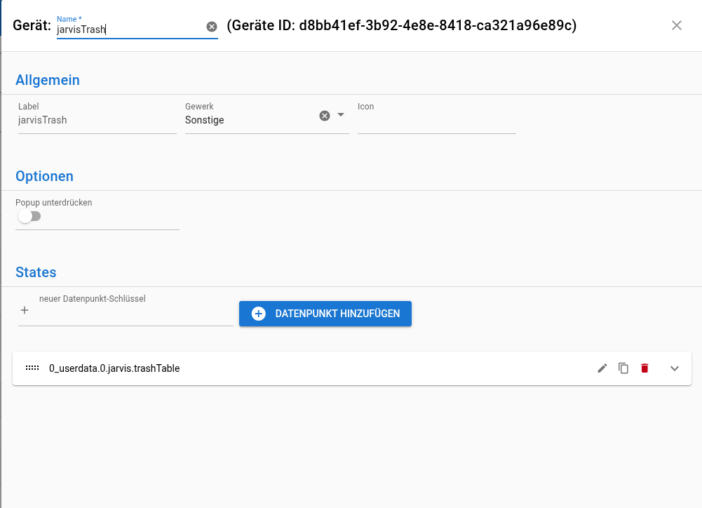

          Diesen Datenpunkt wollte ich darstellen:
          Das ist das Gerät, welches ich in Jarvis angelegt habe:

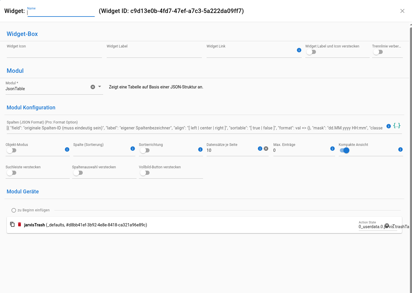

          Und so habe ich das Widget angelegt:
          Irgendwas stimmt aber nicht, da Jarvis keine Daten bekommt

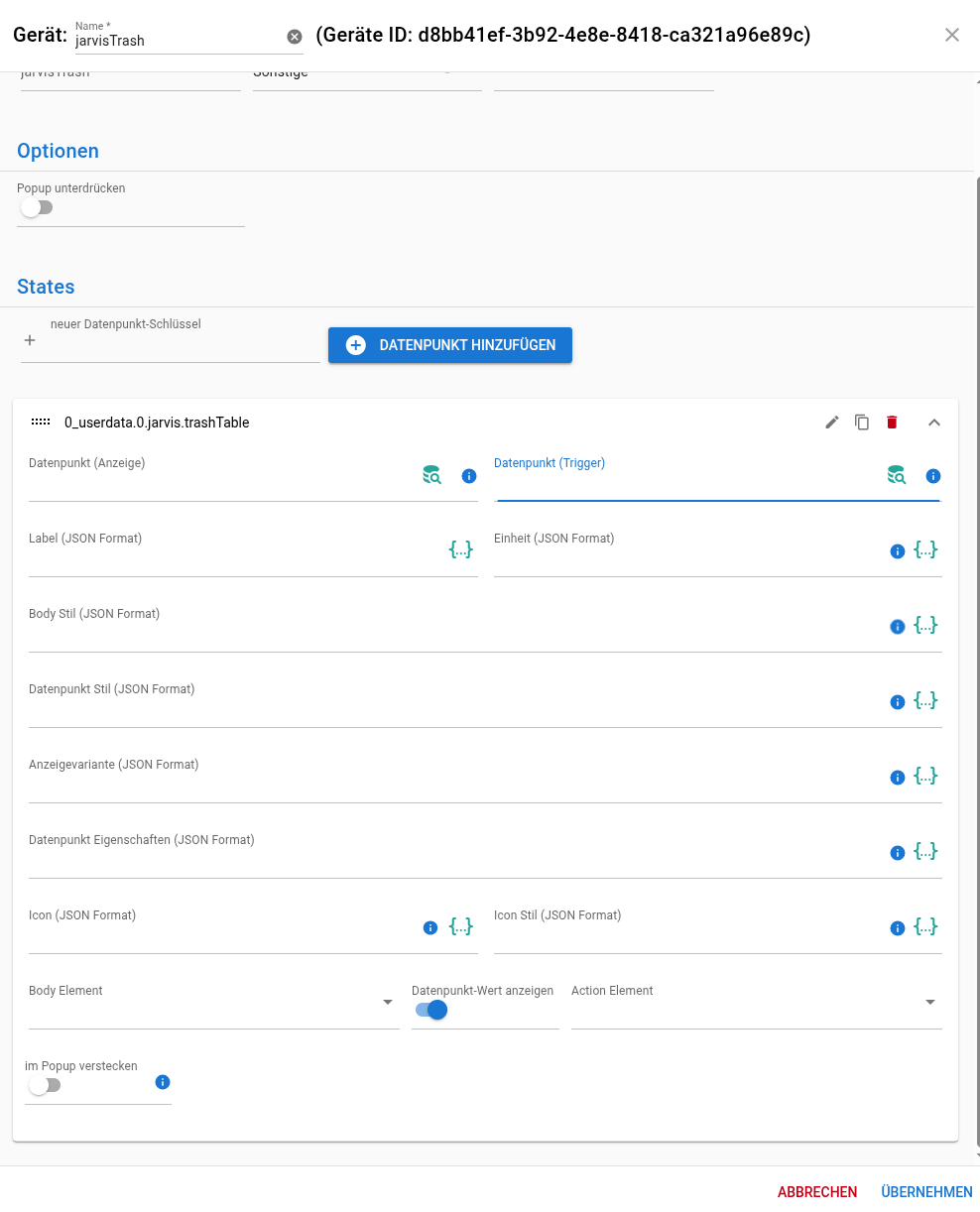

            MCU @BigChris last edited by MCU
            @bigchris Klick mal darauf was steh da drin?
            Du solltest den Geräte-DP nur trashTable nennen nicht mit der ID als Name
            Das Widget braucht auch einen Namen
              BigChris @MCU last edited by
              @mcu
              Ich denke da steht nichts?
              Muss ich da was ausfüllen?
                @bigchris Da muss aber die DP-ID rein
                  @mcu
                  Danke, ich sehe nun was.
                  Dann mal schauen wie man das formatiert.
                  In der Doku war ich heute unterwegs, da muss man sich als Neuling aber auch erst mal zurecht finden. Ich habe einiges anders interpretiert, ich dachte z.B. ich sehe die Datenpunkte gar nicht und habe darum ein eigenes Gerät angelegt. Nun ist es etwas klarer geworden.
