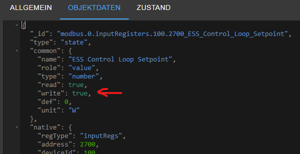

      teste gerade für einen Fall wo ich zu einem Modbus TCP Register nicht nur lesen, sondern auch schreiben möchte.
      Das gelingt aber aktuell nicht obwohl es lt. Herstellerliste gehen sollte. Ist das eine Falschinfo oder liegt das Problem bei mir in der Konfi des Registers/Modbus TCP Adapters?
      Kann/Sollte man die schreibfähigkeit im Adapter irgendwo noch aktivieren können? (Sehe nichts aus die "Continous Write" Option)

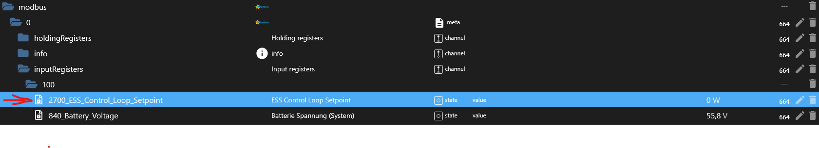

      Den DP sehe ich als nicht schreibbar (Schloss) und Schreibversuche funktionieren auch nicht:
      Der Hersteller sagt aber:
      Jemand einen Tip?
      Es einfach in den Objektdaten zu ändern nutzt auch nichts:

        @dieter_p sagte in Modbus TCP Nicht Schreibbar Bug or Feature?:

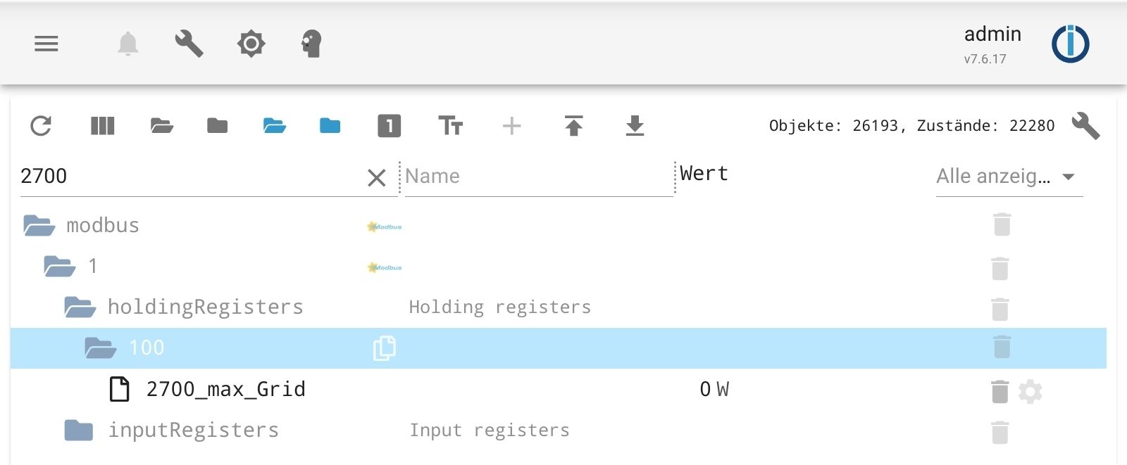

        input Register sind nie beschreibbar.
        Das geht nur mit Holdingregistern.
        und das geht bei mir wunderbar
          Dieter_P @Homoran last edited by
          @homoran said in Modbus TCP Nicht Schreibbar Bug or Feature?:
          Oja, kaum macht man es richtig, funktioniert es. Danke!
