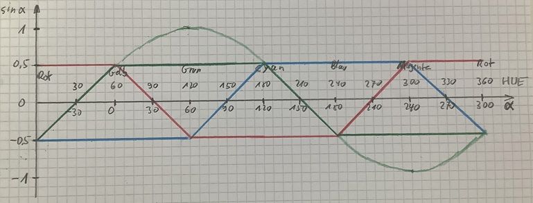

      • Die Farbe grün steigt im "HUE-Bereich" 0° bis 60° von 0 auf 255, verharrt dort bis HUE 180°, fällt dann bis 240° wieder auf 0 und bleibt bis 360° auf 0
      • für die Farben Rot und Blau gilt dies sinngemäß mit einer Verschiebung von +120° bzw. -120°
      • Die Sinusfunktion verläuft im Wertebereich -0,5 bis 0,5 (-30° bis 30° und 150° bis 210°) für den hier benötigten Zweck ausreichend linear.
        Zur Verdeutlichung:
      Daraus ist dann folgender Javascript-Code entstanden:

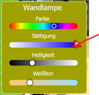

      Zur Erläuterung: Den RGB-Wert benötige ich zur Darstellung des Farbwertes in meinem Slider für die Sättigung.
      Vielleicht kann das ja jemand brauchen 🙂
