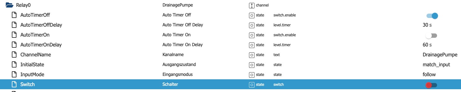

      Hi Leute,
      ich bin am Verzweifeln. Ich habe irgendwas an meinem Shelly verstellt so dass er sich nicht mehr via ioBroker bzw. Blockly schalten lässt. Der Knopf vom Relay (Switch Datenpunkt) ist plötzlich rot und funktioniert nicht mehr.
      Vor meiner Rumfummelei lies der Shelly sich via einfachen Blockly schalten. In der Shelly app geht auch alles noch normal. Weiß jmd. was ich im ioBroker verbogen habe?

          @accu sagte in Shelly lässt sich nicht mehr Schalten:
          Du musst da systematisch vorgehen:
          • Kennst du die IP vom Shelly ?
            -- Wenn ja, kannst du den per web-Interface schalten ?
            -- Wenn nein: Finde sie heraus.
          • Ist der Shelly als verbunden angezeigt ?
          • Mit welchem Adapter gehst Du da ran ?
          • Hat er überhaupt Strom ?
          • Wie ist er eingebunden ? COAP / MQTT ?
          • Hat er die korrekten Zugangsdaten zum ioBroker ?
          • Gibt es Log-Einträge (Warnungen / Fehlermeldungen) zu diesem Gerät ?
          Und
          So
          Weiter.
          Ansonsten hilft auch wenn du verrätst was du genau am Shelly gemacht hast.

            Accu @Asgothian last edited by
            @asgothian
            habs gefunden. der MQTT Port war falsch. Danke trotzdem
