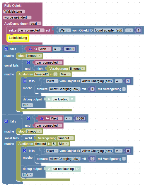

                      wie soll ich mein blockly hier posten? Als Bild oder als xml ?
                      Asgothian Homoran 2 Replies Last reply Reply Quote 0
                      • Asgothian
                        Asgothian Developer @balu67 last edited by Asgothian
                        @balu67 sagte in Blockly für go-e Charger - viele Fragen:
                        Im idealfall:
                        beides.
                        Als Bild, und zusätzlich (in einem Spoiler Marker sowie in Code tags als xml)
                        Einen Spoiler Marker bekommst Du durch den button der wie ein Auge aussieht, die code tags durch den Button der so aussieht: </>
                        Warum ? Wir wissen noch nichts über das Blockly. Vieles lässt sich aus einem Screenshot schon ableiten und analysieren - bei komplexeren Situationen kann es aber hilfreich sein das XML zu importieren.
                        A.

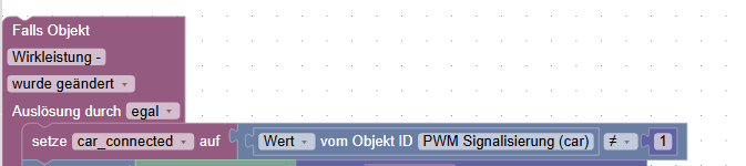

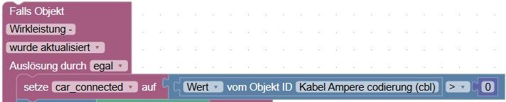

                            balu67 @Asgothian last edited by
                            @asgothian said in Blockly für go-e Charger - viele Fragen:

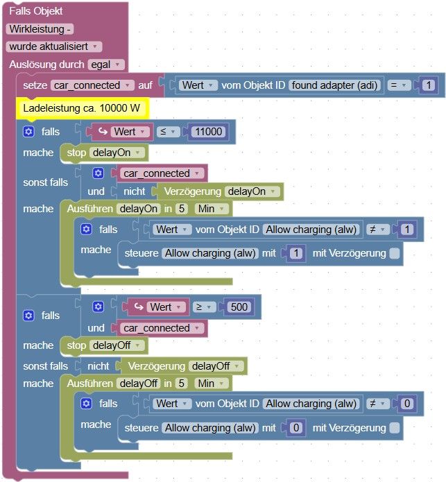

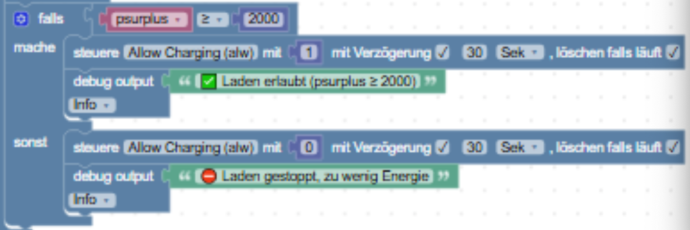

                            danke dir! also hier das blockly erstmal als Bild
                            Das blockly läuft auch ohne Fehler durch, aber das Auto wird nicht geladen 🙂
                            Asgothian paul53 2 Replies Last reply Reply Quote 0
                            • Asgothian
                              @balu67 Da fehlen mindestens 50 % der Informationen, i.e. was bekommst du an debug ausgaben ?
                              A.
                              Nachtrag: Weitere Fragen:
                              • überall da wo du das Objekt 'wirkleistung' ansprichst - ist das immer der gleiche DP ? (findet 2x statt)
                              • warum machst du das ganze alle 5 sekunden ? Muss das so schnell reagieren ?
                              • was willst du mit den Amps ? Die gehen nirgend wo hin (zumindest in dem was du gepostet hast)
                              Auffälligkeiten:
                              • die Kombination aus Screenshot 2025-08-25 at 10.28.16.png und Screenshot 2025-08-25 at 10.28.26.png sorgt dafür das der Block Screenshot 2025-08-25 at 10.28.43.png den DP nie aktualisiert, da die Neuberechnung alle 5 sekunden die Verzögerung von 30 sekunden nach hinten verlängert.
                              A.

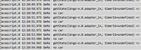

                                ja, das war mir klar, dass adas alles nicht so passt.
                                HIer das Protokoll
                                die 5 Sekunden nur deshalb, dass ich sehe, was im Protokoll passiert.
                                Das mit den Amps ist mir nicht klar, ob ich die brauche, hab sie halt berechnet und mit debug ausgegeben, auch um zu üben. Selbiges mit den Phasen.

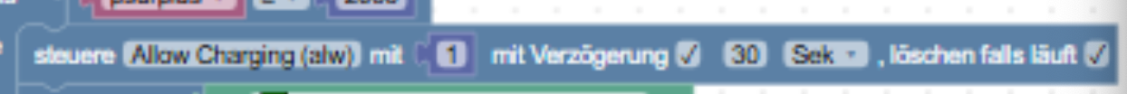

                                  paul53 @balu67 last edited by paul53
                                  @balu67 sagte: aber das Auto wird nicht geladen
                                  Kann es auch nicht, da alle 5 s die 30-s-Verzögerung gestoppt und neu gestartet wird; sie läuft also nie ab.
                                  Was enthält der DP "Wirkleistung"?
                                    balu67 @paul53 last edited by
                                    @paul53 said in Blockly für go-e Charger - viele Fragen:
                                    die Wirkleistung liegt bei 11kw
                                    Was ist denn eine vernünftiges maß, das Skript durchlaufen zu lassen?
                                      @balu67 sagte: die Wirkleistung liegt bei 11kw
                                      Meine Frage zielte auf die Quelle: PV-Leistung, Einspeiseleistung (Überschuss) oder ...?
                                        ah ok. Das ist die Wirkleistung. Eine Einspeiseleistung gibt es bei mir nicht.

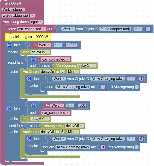

                                        Ich hab gerade das mit den Sekunden angepasst, jetzt scheint der eg-o zu laden
                                          @balu67 sagte: Das ist die Wirkleistung. Eine Einspeiseleistung gibt es bei mir nicht.
                                          Die Wirkleistung wovon? Wo wird gemessen?
                                            balu67 @paul53 last edited by balu67

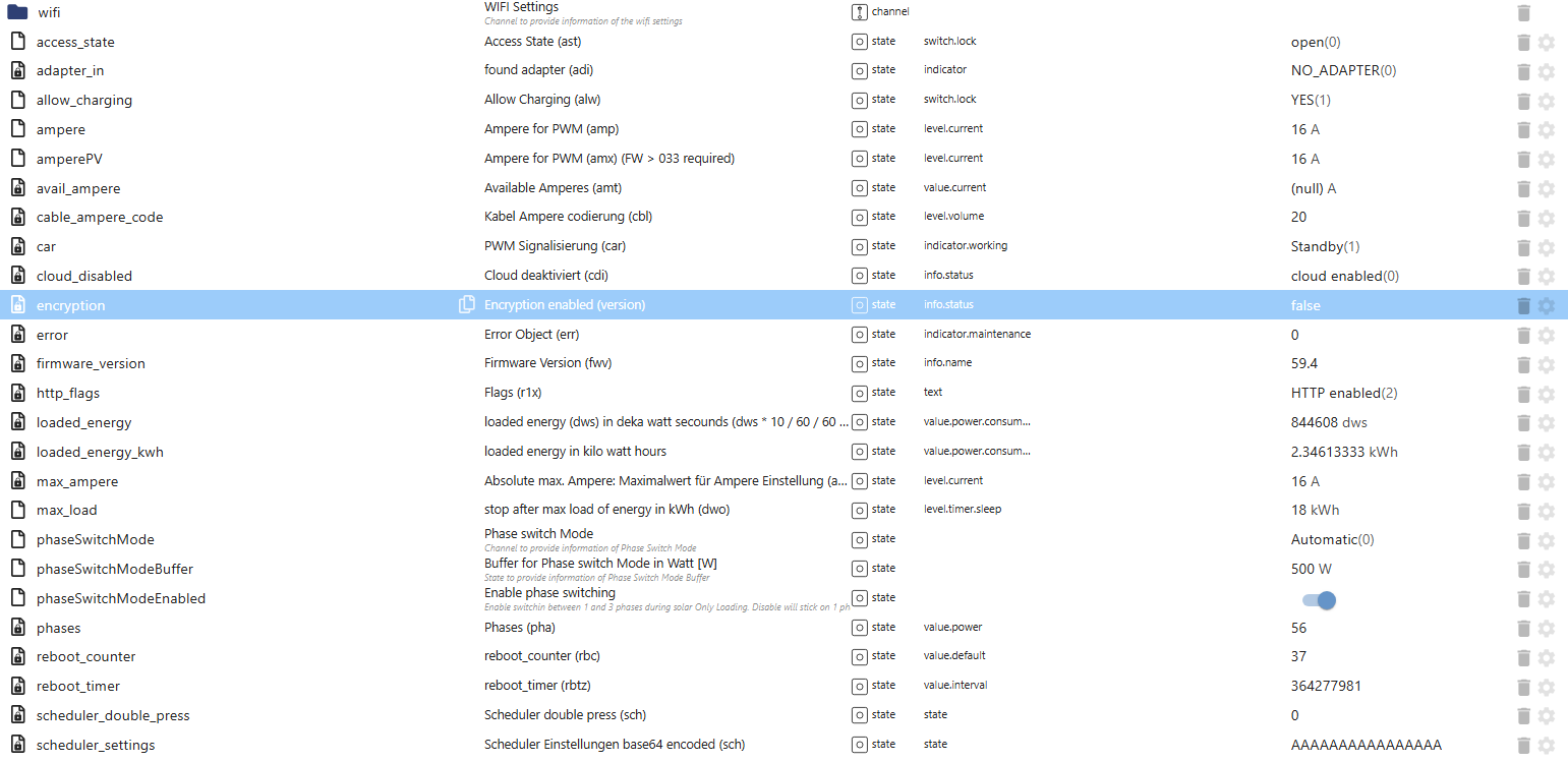

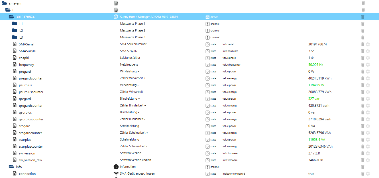

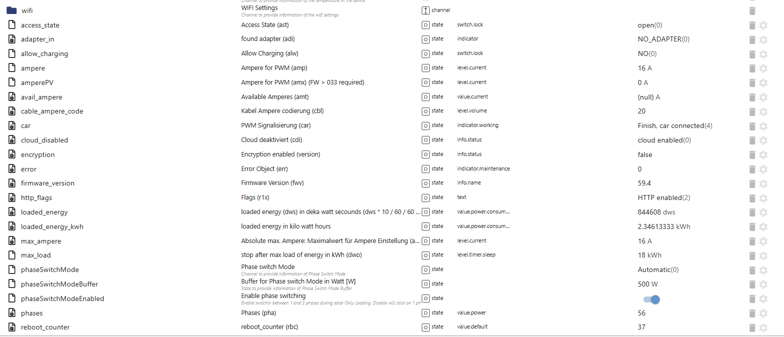

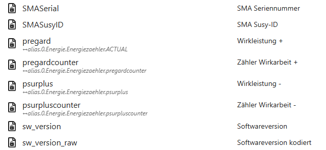

                                            entschuldige, ich hab gar nicht geschrieben, wie meine Anlage aussieht. Ich habe 2 SMA Wechselrichter und ein Energiemeter.
                                            Das sind die Objekte vom Energiemeter

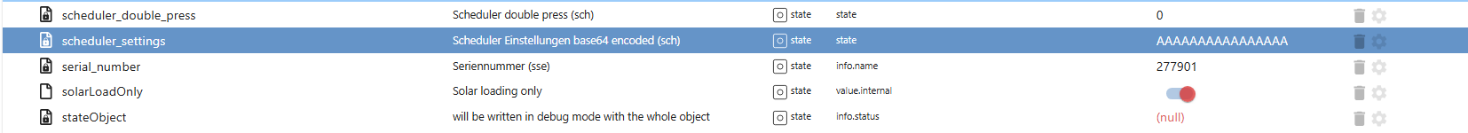

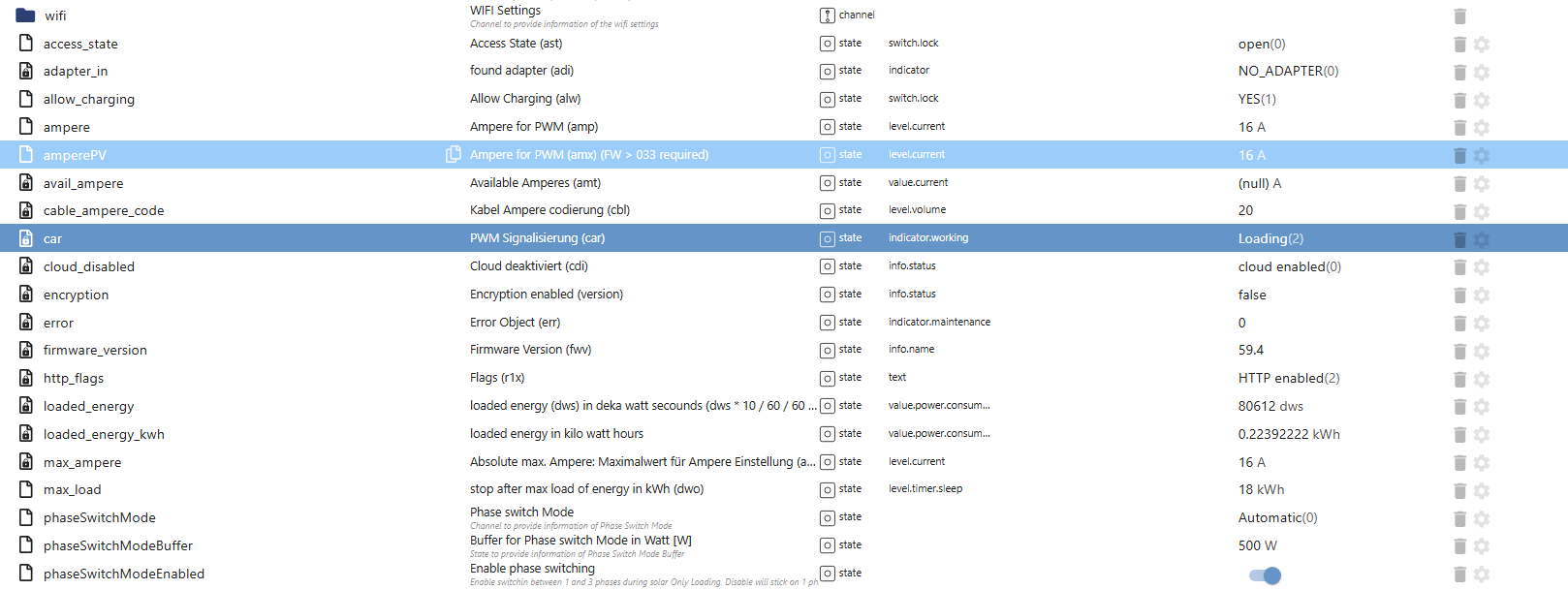

                                            UNd das sind die vom go-e
                                            Die 2.000er Grenze ist eigenltich nur ne Krücke. Ich wollte eiegtnlich den Überschuss, aber den gibt es wohl im Adapter nicht, obwohl ich ihn in der APP recht schön sehe. Dass der Wert so niedrig von mir gesetzt wurde ist, dass sich die Vorgaben meistens erfüllen
