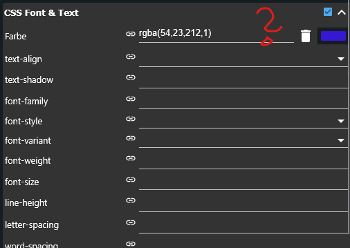

      Das Widget "Eingegebener Wert" hat sich nun verändert, das ich in meiner Visu hab.
      Es lässt sich die Textfarbe nicht mehr individuell einstellen.
      Ist das bei euch auch jetzt fixiert auf das Standard Weiß?

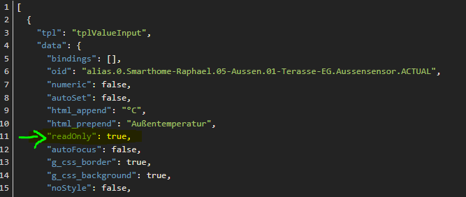

      Mein erstelltes Widget, was ich in den Bildern seht.

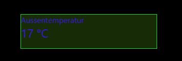

          @Cyberraph
          Da liegt ein 'Style' drauf, der deine Einstellungen überschreibt.
          Ich würde bei einer Anzeige eher auf ein HMTL Widget mit Binding gehen.
          Beispiel:

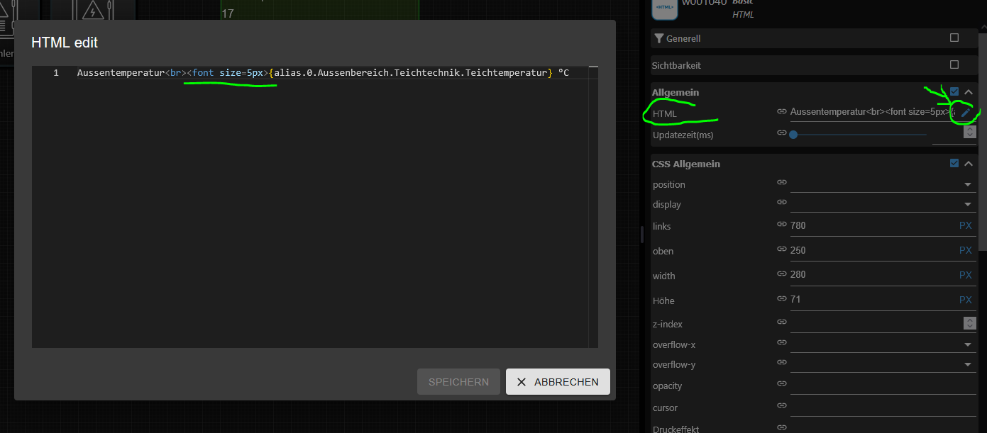

          • skvarel
            skvarel Developer last edited by skvarel

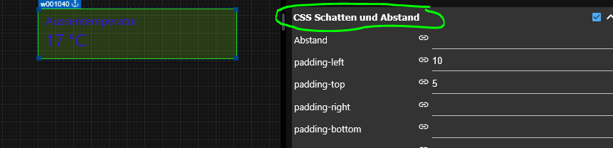

            Die Größe der Schrift lässt sich natürlich noch anpassen
            Die Abstände vom Text zum Rand, stellst du hier ein:
            Widget Export:

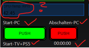

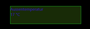

                  Jetzt hätte ich es mit einem komplett frischen Projekt versucht.
                  Ohne, dass im globalen Seite - Schrift Style etwas vorgegeben wird.
                  Dennoch übernimmt er mir beim Eingegebener Wert Widget
                  keines der verschiedenen Attribute wie Schriftfarbe oder Text mittig angeordnet.
                  Sehr komisch.
                  Siehe new project nachfolgende Bilder bzw. ZIP Export des Projektes.

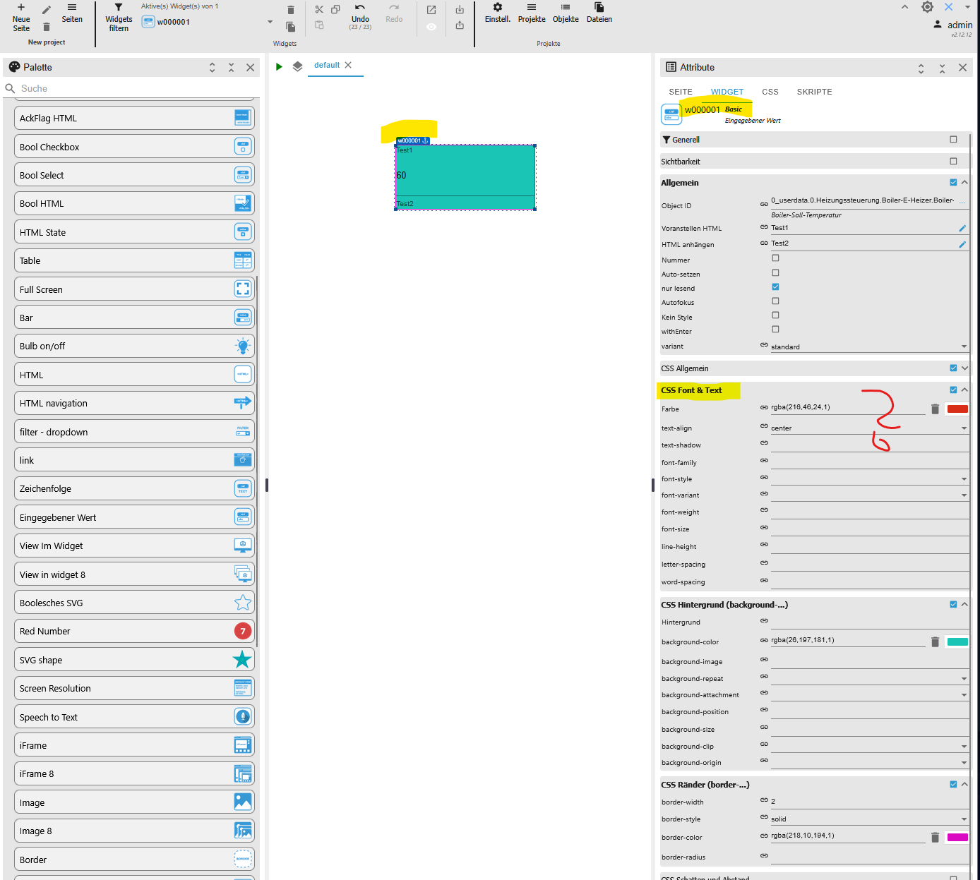

                  2025-08-08-New project.zip

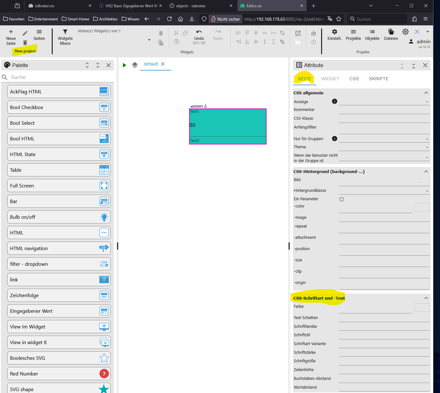

                  Ich wüsste nicht wo ich bis auf bei "Seite" sonst noch wo eine globale Style Einstellung machen könnte.
                  PS:
                  Ich muss meinen ersten Post korrigieren.
                  Der Standard Schriftfarbe Style dürfte Schwarz sein (nicht Weiß, wie ich schrieb).

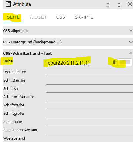

                  Ich hatte nämlich eigentlich bei "Seite" in all meinen Projekten
                  überall eine "fast Weiß" Schriftfarbe gesetzt, damit bei all meinen Geräten (die schwarzen Hintergrund haben),
                  die Schriftfarbe Weiß dargestellt wird. Und nicht in Schwarz wie es im Standard der Fall ist ohne Schriftfarbe-Style.
                  Siehe Bilder.
                  Cyberraph 1 Reply Last reply Reply Quote 0

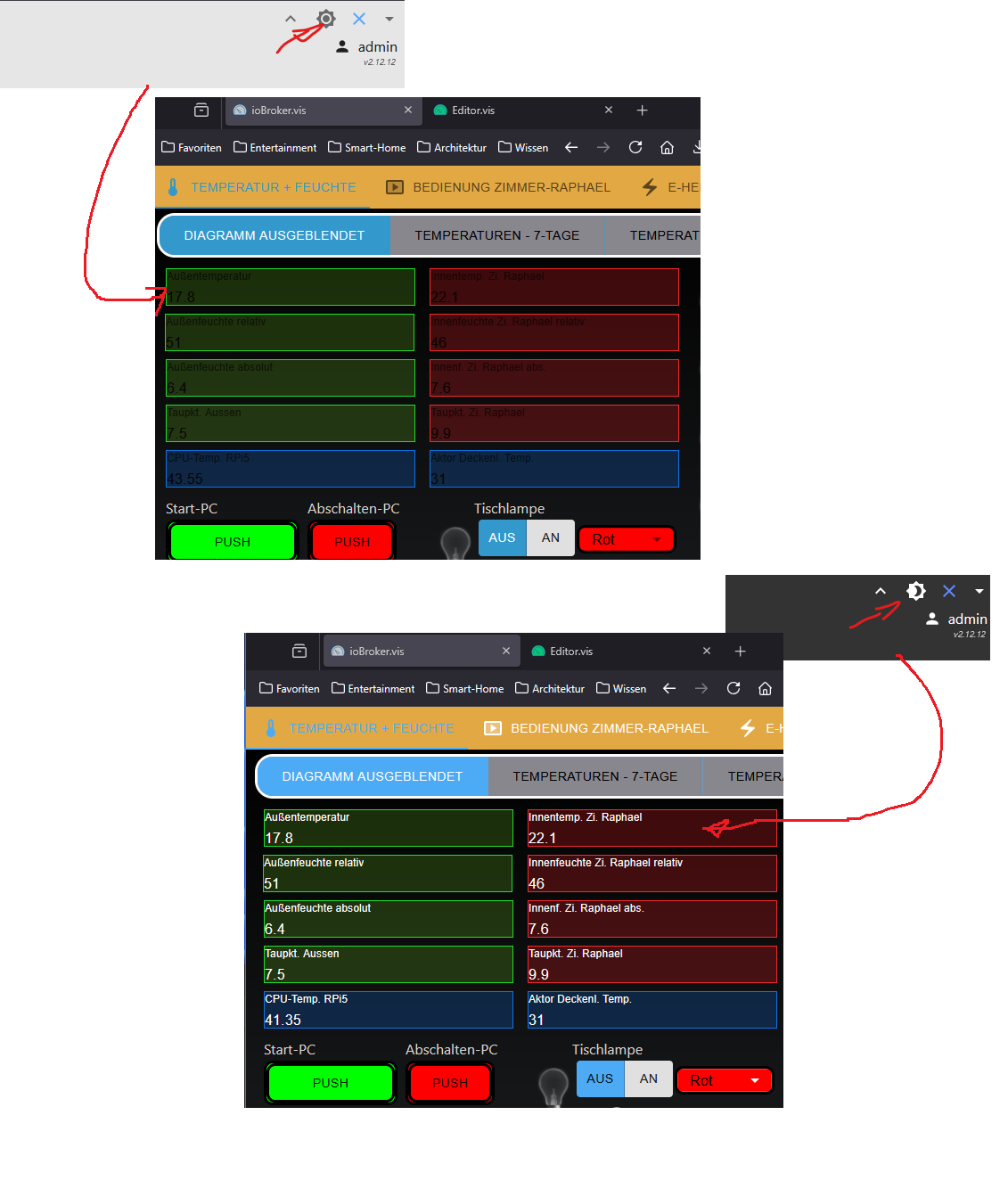

                    Noch ein Verhalten, das bei mir auftritt.
                    Stelle ich im Editor die Oberfläche auf helle Darstellung wird in der Runtime die Schriftfarbe Schwarz.
                    Stelle ich im Editor die Oberfläche auf dunkle Darstellung wir in der Runtime die Schriftfarbe Weiß.
                    Schriftfarbe ... dort wo ich im Style keine eigene Schriftfarbe eingestellt habe.
                    Runtime ... nicht im Editor sondern eingenständig im Browser geladen (das im Bild zu sehen ist).
                    Ist das bei euch auch so?
                    Es scheint aber so, dass dies hier etwas mit dem Firefox Browser bei mir am PC zu tun hat.
                    Am Android Handy mit der ioBroker Visu App bleibt die Schriftfarbe immer Schwarz.
                    Sehr komisch das ganze.
