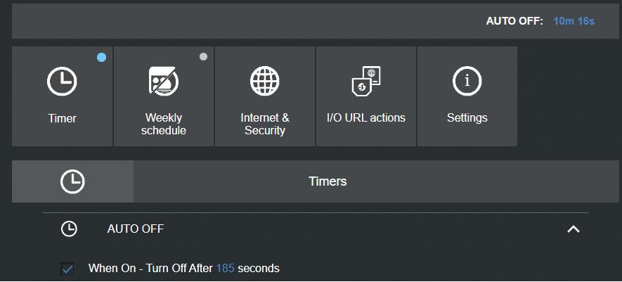

      Im Shelly hatte ich schon immer AutoOff aktiviert, fals mal WLAN weg sein sollte, dass scheint auch zu greifen aber die Laufzeit ist ja Variable.
      Je nach Wetter, müsste die Pumpe halt auch mal 1 Stunden laufen. Dafür habe ich mir heute ein Script erstellt, was den AutoOff Wert errechnet, als Backup Lösung.

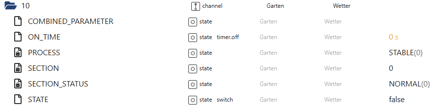

      const pumpAutoTimerDP = 'shelly.0.SHSW-1#A4CF12F41B2C#1.Relay0.AutoTimerOff';
      const pumpSwitchDP = 'shelly.0.SHSW-1#A4CF12F41B2C#1.Relay0.Switch';
      const countdownDPs = [
          'sprinklecontrol.0.sprinkle.Beet.countdown',
          'sprinklecontrol.0.sprinkle.Rasen.countdown',
          'sprinklecontrol.0.sprinkle.Terrasse.countdown',
          'sprinklecontrol.0.sprinkle.Vorgarten.countdown',
          'sprinklecontrol.0.sprinkle.Weg.countdown'
      const delay = 5; // Zusätzliche Verzögerung in Sekunden
      let totalCountdownTimer = null; // Timer für die Gesamt-Laufzeit
      let currentTotalCountdown = 0;   // Aktuelle Gesamt-Laufzeit in Sekunden
      // Funktion zur Berechnung und Aktualisierung der Gesamtlaufzeit
      function updateTotalCountdown() {
          let newTotalCountdown = 0;
          let anyActive = false;
          // Summiere die Countdown-Werte aller Sprinkler
          for (const dp of countdownDPs) {
              const val = getState(dp).val;
              if (val > 0) {
                  newTotalCountdown += val;
                  anyActive = true;
          // Nur bei Änderungen den AutoTimer anpassen
          if (newTotalCountdown !== currentTotalCountdown) {
              currentTotalCountdown = newTotalCountdown;
              // Shelly AutoTimerOff setzen (in Sekunden). Shelly-AutoTimer sollte die primäre Abschaltung sein.
              setState(pumpAutoTimerDP, newTotalCountdown, true);
              log(`Gesamtlaufzeit aller Sprinkler: ${newTotalCountdown} Sekunden. AutoTimerOff wurde gesetzt.`);
          // Timer-Logik für die Backup-Abschaltung
          if (totalCountdownTimer) {
              clearTimeout(totalCountdownTimer);
          if (anyActive) {
              // Starte den Timer für die Backup-Abschaltung mit der zusätzlichen Verzögerung
              const totalTimerWithDelay = newTotalCountdown + delay;
              log(`Backup-Abschalt-Timer von ${totalTimerWithDelay} Sekunden gestartet.`);
              totalCountdownTimer = setTimeout(() => {
                  log('Backup-Abschalt-Timer ist abgelaufen. Pumpe ausschalten.');
                  setState(pumpSwitchDP, false, false);
                  totalCountdownTimer = null; // Timer ist abgelaufen, zurücksetzen
              }, totalTimerWithDelay * 1000); // in Millisekunden
          } else {
              // Wenn alle Countdowns 0 sind, Pumpe sofort als Backup ausschalten
              log('Alle Countdown-Timer sind auf 0. Pumpe als Backup ausschalten.');
      log('Skript zur Überwachung der Pumpe gestartet.');
      // Überwache alle Countdown-Datenpunkte
      on({id: countdownDPs, change: 'any'}, (obj) => {
          log(`Änderung bei ${obj.id}: ${obj.state.val}`);
          updateTotalCountdown();
      // Bei Skriptstart die Werte einmalig prüfen
      Das macht es zumindest etwas sicherer hoffe ich. Da bin ich aber offen für weitere Ideen.

                  Nach 30 min hätte AutoOff abgeschaltet. Ab jetzt ja genauer mit dem Script vielleicht, wenn der Wert gesetzt werden kann 🙂 😞

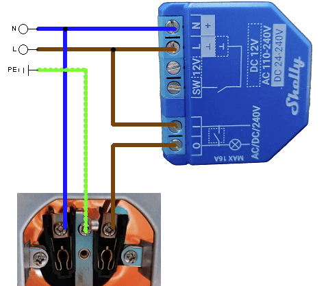

                          Es gibt eine kleine Unterveteilung im Schuppen, dort ist der Shelly per Halterung auf der Hutschiene montiert und steuert die Steckdose der Pumpe.
                          Also quasi so ( Hier wird der falsche Shelly gezeigt)
                          haselchen mcm1957 F 3 Replies Last reply Reply Quote 0

                            @creator
                            Und genau da greift meine Frage von vorhin.
                            Wieso so kompliziert ?
                            Eine schaltbare Steckdose wäre absolut unkompliziert.
                            Hier musste , wenn’s notwendig ist , an die Leitung direkt.
