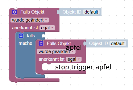

    • ldittmar
      ldittmar Developer last edited by
      Was mir öfters gefehlt hat, ist ein Einmal-Trigger. Zum Beispiel wenn die Alarmanlage scharf ist und jemand kommt wieder nach Hause, soll diese ja nur einmalig getriggert werden oder ab eine bestimmte Uhrzeit soll etwas einmalig eingeschaltet werden, wenn Bewegung erkannt wird. Man würde z.B. dafür in der schedule noch ein Trigger auf dem Bewegungsmelder setzen, der sich dann automatisch unsubscribed, wenn es einmal ausgeführt wurde.
      Natürlich kann man das programmatisch lösen, aber es wäre für die nicht Programmierer unter uns schön es auch mit Blockly machen zu können. Das wäre ja auch gar nicht so schwer, denn man müsste dem Trigger nur in eine Variable packen und noch ein "stop trigger"-Blockly zur Verfügung stellen, der ein unsubscribe ausführt.
      https://trello.com/c/aE8m3bK7/286-block … y-one-time

          natürlich machen Trigger im Trigger Sinn! Folgendes Beispiel:
          Trigger: Warte bis Alarmknopf gedrückt wurde
          Starte zweiten Trigger: Wenn Haustür geschlossen wurde, setze Alarm auf scharf
          Jetzt MUSS der zweite Trigger ja beendet werden, wenn ich will ja nicht dass der Alarm immer schaft gestellt wird, wenn die Tür zu geht.
          Noch ein Beispiel:
          Trigger: Nachruhe Knopf wurde gedrückt
          Starte zweiten Trigger: Wenn das Lich im Schlafzimmer ausgeschaltet wird, dann beginnt die Nachtruhe
          Auch hier muss der zweite Trigger gestoppt werden.
          Beispiel im Garten:
          Trigger: Starte Rasensprenger im Garten um 22 Uhr wenn Terassentür zu ist (also niemand sich im Garten befindet). Sollte die Tür offen sein:
          Starte zweiten Trigger: Warte bis die Terrassentür geschlossen wurde und starte dann den Rasensprenger.
          Hier muss ebenfalls den zweiten Trigger beendet werden.
          Grüße,
          ldittmar
