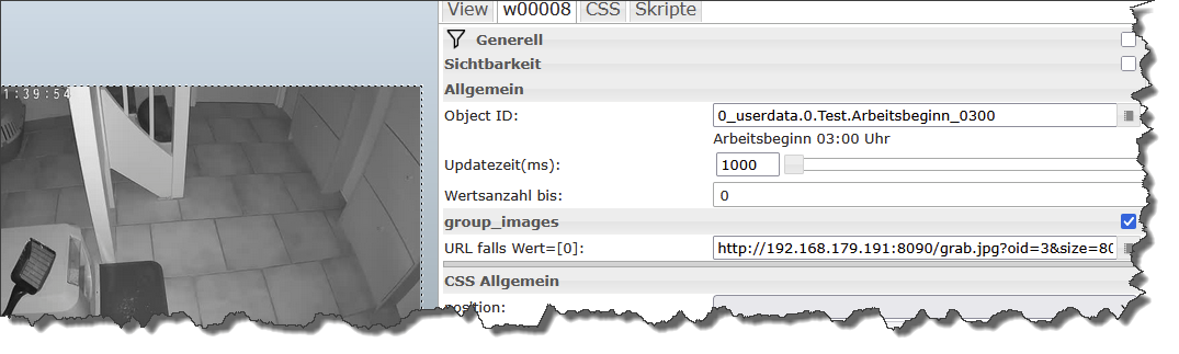

                                            bahnuhr Forum Testing Most Active @150d last edited by
                                            @150d sagte in Kamera Snapshot:
                                            iFrame Widget
                                            Bei diesem widget wird das Bild am Rahmen angepasst.
                                            Warum funktioniert das bei dir nicht ?
