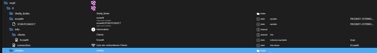

      Habe ein GW2000 mit WS90, und versuche Daten an meinen MQTT Broker zu senden (ikobroker Adapter)
      Es kommt aber nur die ID an, keine Daten
      Hier das Webinterface des GW2000:
      Hat jemand eine Idee, woran das liegen kann?

        Habs herausgefunden, daten stecken alle in einem Objekt....
        Habs mit dem folgenden Skript auseinandergenommen:
