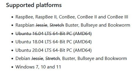

      vielleicht kann mir hier ja jemand sagen ob die Software Deconz/Phoscon des Conbee 2 schon mit Debian Trixie läuft. Hat das schon wer hier am laufen ? Auf deren Seite konnte ich nur das finden.
      und da steht noch nichts mit Trixie

        haselchen Most Active @Michael Schmitt last edited by
        @michael-schmitt
        Dann warte doch bis es offiziell dort steht oder was hetzt Dich jetzt auf Trixie?
        Für das Upgrade von Debian 12 auf 13 haste knapp nen Jahr Zeit .
          Thomas Braun Most Active @Michael Schmitt last edited by
          @michael-schmitt
          Die Version aus der Bookworm-Quelle dürfte auch unter Trixie funktionieren.
          Die sind da nicht so schnell beim Anpassen der Quellen.
          Zumal RaspberryOS 'Trixie' auch noch nicht veröffentlicht wurde.
