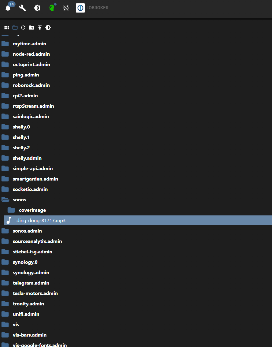

      Habe ein mp3 File, das ich via Sonos Lautsprecher abspielen will. Am besten via TTS, richtig?
      Egal wie ich den Pfad angebe, ich erhalte immer folgenden Fehler im Log
      sonos.0
      2025-08-24 12:04:38.417	warn	Web server must be enabled to play local TTS files
      sonos.0
      2025-08-24 12:04:38.417	info	try to control id sonos.0.root.192_168_1_40.tts with {"val":"/opt/iobroker/iobroker-data/files/sonos/ding-dong-81717.mp3","ack":false,"ts":1756029878416,"q":0,"from":"system.adapter.admin.0","user":"system.user.admin","lc":1756029878416}
      Wie muss ich den Pfad genau angeben?
      /opt/iobroker/sonos/ding-dong-81717.mp3 ?

        ok, mein Fehler, Web Server war in den Settings des Sonos Adapters nicht aktiv.
        Bin nun einen Schritt weiter.
        gebe nun als Wert dem tts Datenpunkt folgendes mit:
        21;http://192.168.1.35:8082/files/sonos/ding-dong-81717.mp3

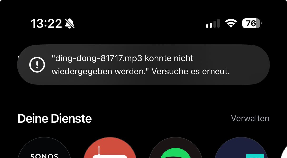

        nun ist mir aufgefallen, wenn ich über die Box bereits Musik abspiele, bsp Radio via Sonos iOS App, erhalte ich in der Sonos APP folgenden Fehler und die Wiedergabe der Musik stopt für ca. 45 Sekunden:
        • ste_glei
          ste_glei last edited by
          versuche mal ohne "files"
          21;http://192.168.1.35:8082/sonos/ding-dong-81717.mp3
