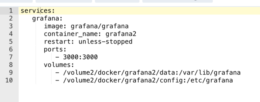

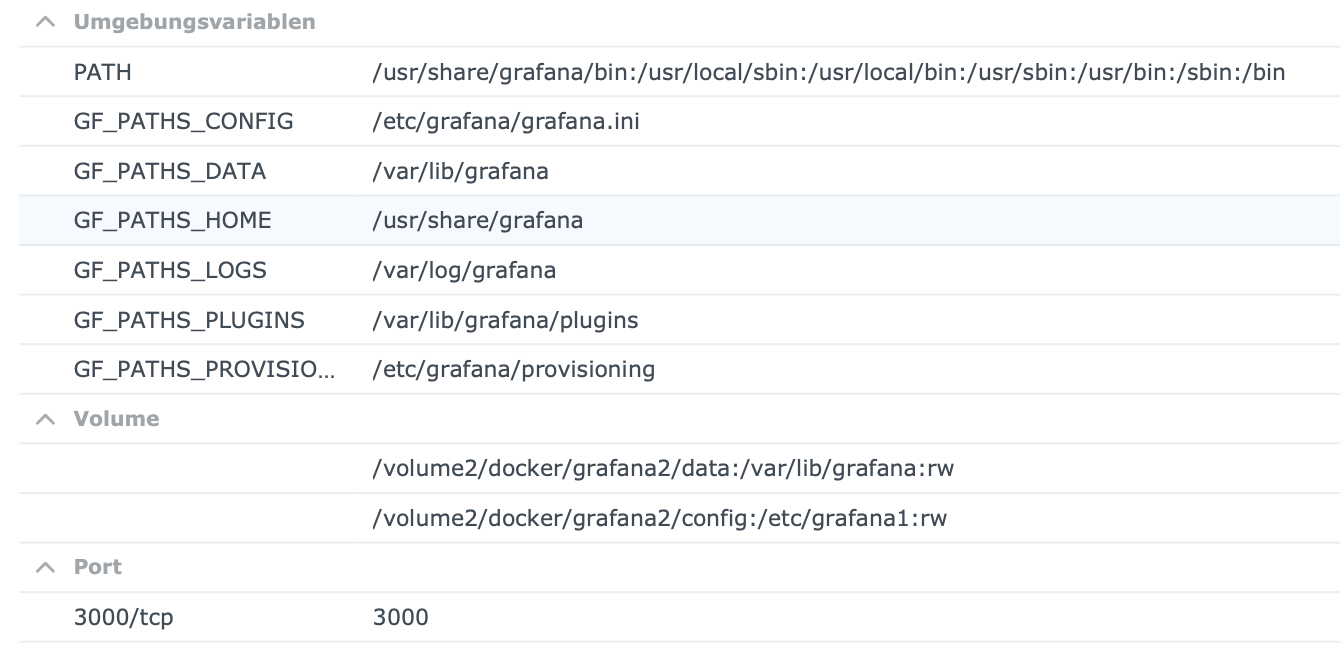

      Ich habe /etc/grafana1 zu /etc/grafana in compose.yaml geändert. Anschließend habe ich einen Neustart des Containers ausgelöst.
      Schaue ichanschließend in die Eigenschaften des Containers ..
      .. so ist das Mapping unverändert zu /etc/grafana1.

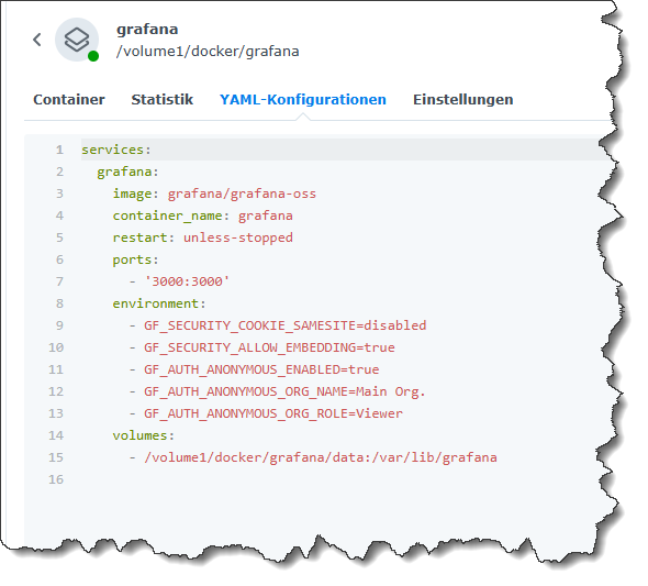

                @legro sagte in Schreibrechte auf grafana.ini in Docker:
                Muss/soll ich den Container löschen und neu erstellen?
                Nimm dieses Docker-Compose:
                services:
                  grafana:
                    image: grafana/grafana-oss
                    container_name: grafana
                    restart: unless-stopped
                    ports:
                      - '3000:3000'
                    environment:
                      - GF_SECURITY_COOKIE_SAMESITE=disabled
                      - GF_SECURITY_ALLOW_EMBEDDING=true
                      - GF_AUTH_ANONYMOUS_ENABLED=true
                      - GF_AUTH_ANONYMOUS_ORG_NAME=Main Org.
                      - GF_AUTH_ANONYMOUS_ORG_ROLE=Viewer

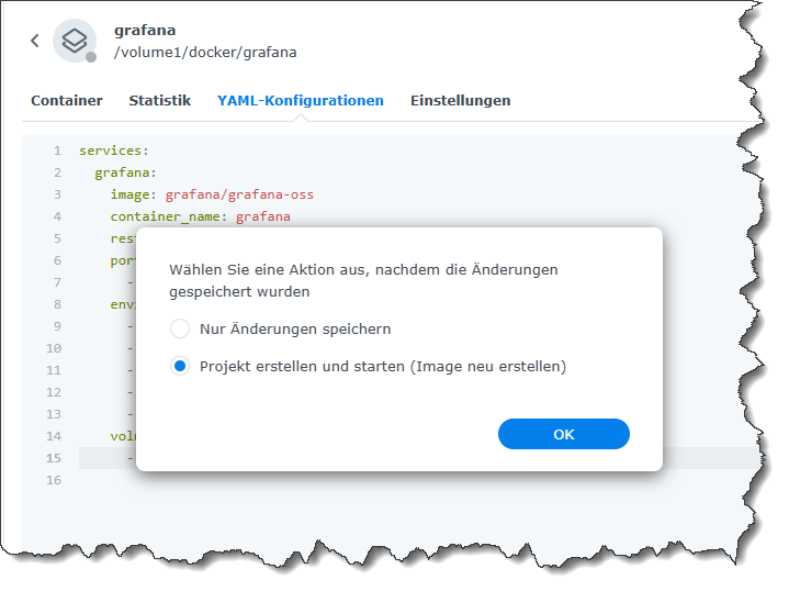

                    volumes:
                      - /volume1/docker/grafana/data:/var/lib/grafana
                pack das in den Editor in der GUI, passe den Pfad an und beim Speichern wählst Du die Option "neu erstellen".
                Man muss da gar nicht an Dateien rumeditieren. Geht alles über das UI.

                      • OliverIO
                        OliverIO @legro last edited by OliverIO
                        @legro
                        • in /etc/grafana liegen für grafana wichtige dateien ohne die das system nicht startet
                        • wenn du nun ein leeres verzeichnis auf deinem LOKALEN dateisystem mappst, dann ist das verzeichnis IM container ebenfalls leer, ergo system startet nicht
                        • der zwischenschritt mit /etc/grafana1 legt das zunächst leere verzeichnis unter diesem namen IN DEN container, du kopierst die dateien, änderst das mapping wieder auf /etc/grafana, so sind nun alle notwendigen dateien für grafana unter /etc/grafana verfügbar + sie liegen auch in deinem LOKALEN verzeichnis in dem du die bearbeiten kannst.
                        ein docker image besteht aus verschiedenen schichten/layers, die sich der reihe nach ergänzen aber auch überlagern können, so das am ende für das betriebssystem aber nur eine einzige sicht darauf besteht.
                        ich habe mal einen blogartikel gefunden, der das etwas visuell darstellt
                        https://iammathew.com/blog/understanding-docker-images/filesystem
                        das verzeichnis /etc/grafana mit seinen dateien ist nachdem du dein lokales verzeichnis da drauf gemountet hast immer noch da, da es aber von dem mount zu deinem lokalen leeren verzeichnis überlagert wird, halt für das betriebssystem leer und ohne die dateien mag grafana halt nicht starten.
                        um notwendige dateien vollautomatisch auch in einem leeren gemounteten Verzeichnis nach aussen bereitzustellen, müsste der imageersteller etwas machen (bei container start prüfen ob alle notwendigen dateien da sind und die fehlenden kopieren) das machen aber viele nicht.
                        wie schon gesagt, die grafana leute haben eher den environment weg eingeschlagen.
                          legro @OliverIO last edited by legro
                          @oliverio
                          Vielen Dank für deine Rückmeldung.

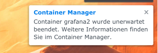

                          Mittlerweile konnte ich anhand einiger Quellen ebenfalls eine Antwort finden - durch die hier geführte Diskussion wusste ich schließlich, nach was ich suchen muss. Demnach darf das externe Verzeichnis, das auf das interne /etc/grafana gemappt werden soll, nicht leer sein, sondern muss bereits die korrekte Struktur beinhalten.
                          Damit wird die oben ausgegebene Fehlermeldung (grafana.ini nicht gefunden) verständlich.
                          Dein Vorschlag ist also goldrichtig. Indem man /etc/grafana auf das externe Verzeichnis kopiert, kann bei einer Neuinstallation das externe Verzeichnis auf das interne /etc/grafana gemappt werden.
                          OliverIO L 2 Replies Last reply Reply Quote 0

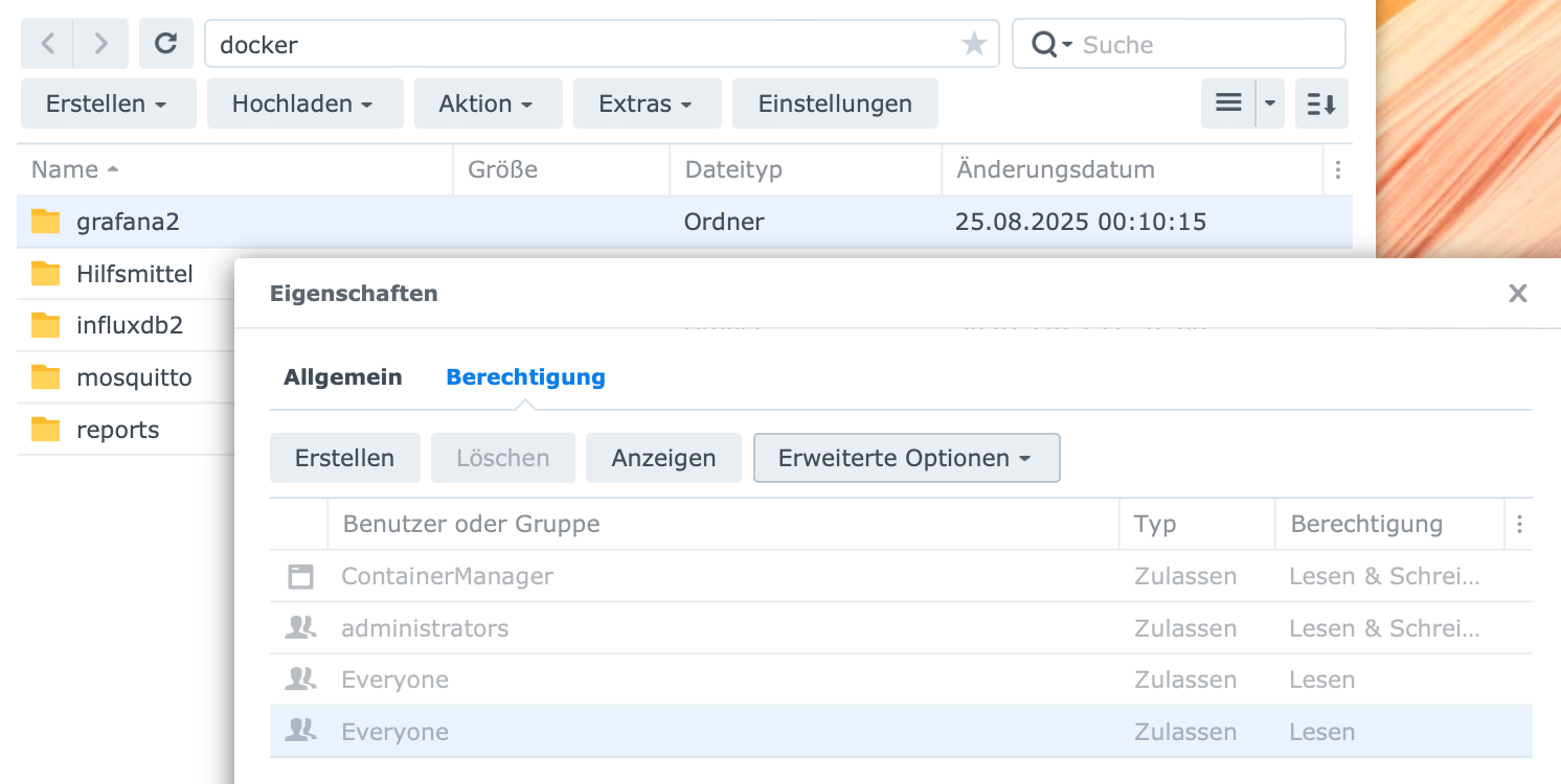

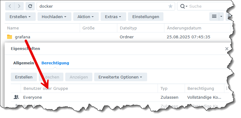

                              Diese Verzeichnisse sollten mit Zugriffsrechten für Everyone für Lesen und Schreiben versehen sein. Der oft zu findende Hinweis, chown -R 472:472 /volume2/docker/grafana zu verwenden, ist leider nicht zielführend.

                                        @legro ich verstehe den ganzen "Aufriss" immer noch nicht. Ne Installationbeschreibung hatte ich doch bei https://forum.iobroker.net/post/1289577 gezeigt. Das sollte doch auch bei dir funktionieren.
                                        Andernfalls ist auch auf offizieller Seite der Weg mit Umgebungsvariablen dargestellt
                                        Konfigurieren eines Grafana-Docker-Images | Grafana-Dokumentation https://share.google/IBLRevuuN9A7t1Q8T
