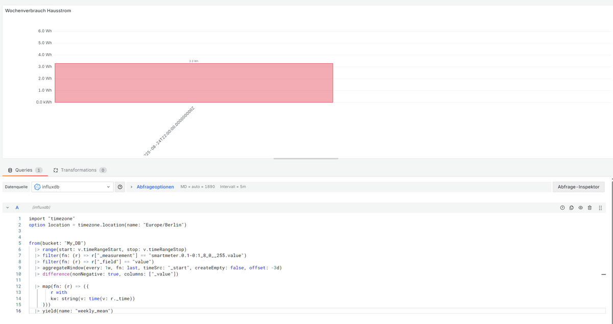

      Hallo zusmammen,
      wie kann ich mir statt Datum und Uhrzeit nur die KW bei einem Wochnchart für Stromverbrauch anzeigen.
      import "timezone"
      option location = timezone.location(name: "Europe/Berlin")
      from(bucket: "My_DB")
        |> range(start: v.timeRangeStart, stop: v.timeRangeStop)
        |> filter(fn: (r) => r["_measurement"] == "smartmeter.0.1-0:1_8_0__255.value")
        |> filter(fn: (r) => r["_field"] == "value")
        |> aggregateWindow(every: 1w, fn: last, timeSrc: "_start", createEmpty: false, offset: -3d)
        |> difference(nonNegative: true, columns: ["_value"])
        |> map(fn: (r) => ({
              r with
              kw: string(v: time(v: r._time))
        |> yield(name: "weekly_mean")
