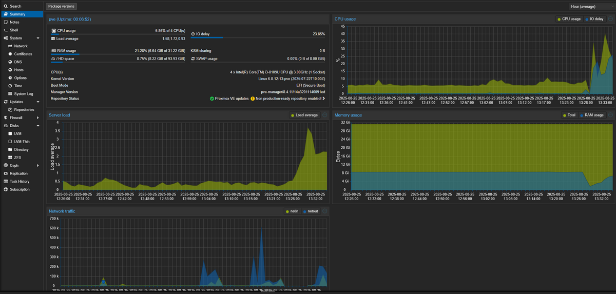

      Auslastung Proxmox
      Auslastung Proxmox

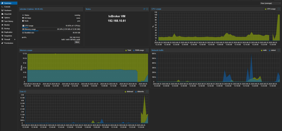

      Auslastung iobroker VM

            @a200 Die aktuelle Auslastung ist mit 11% normal. Steigt die dann mit der Zeit an?
            a200 1 Reply Last reply Reply Quote 0
            • a200
              a200 @Dr. Bakterius last edited by
              @dr-bakterius @Thomas-Braun - Das ist, was ich mit entspannt meine. Durchschnittlich bei 10-20% CPU. Ich werde ihn jetzt 2 CPU mit je 2 Kernen spendieren. Mal sehen ob es besser wird. Allerdings ist die Auslastung weder bei iobroker noch bei proxmox so hoch gewesen. Auffallend ist, dass die Netzwerkverbindung weg ist. Über den Hardware-Button lässt sich der Server locker ausschalten...

                Wildbill @a200 last edited by
                @a200 Nachdem Dein Log oben mit backitup-Meldungen beginnt, würde ich mal da schauen. Kann es sein, dass Dir da bei einem laufenden Backup einfach der Speicher in der VM ausgeht (Backitup braucht da schnell ziemlich viel) und dann nach und nach vom System die einzelnen Prozesse abgeschossen werden? darauf würde auch hinweisen, dass danach die Adapter wieder anlaufen und die Disk-IO in die Höhe schießt.
                Gruss, Jürgen
                • a200
                  a200 @Wildbill last edited by
                  @wildbill - habe auch schon daran gedacht. Die Messungen von Proxmox sind zu selten, dass ein sehr schneller Anstieg + Exitus dort nicht sichtbar sind. Allerdings sollte nur die VM davon betroffen sein nicht die komplette Proxmox Instanz. Wobei ist es nicht gesagt, dass alle Ressourcen von Proxmox betroffen sind, wenn nur das betroffen ist... Fragen über Fragen. Ich muss schauen ob ich das Netzwerk device von Proxmox extra überwachen kann. Ist eine komplexe Geschichte.
                  • W
                    Wildbill @a200 last edited by Wildbill
                    @a200 Dass Proxmox als Host ausgebremst wird, sehe ich da als Folge. Wenn die iobroker-VM (warum jetzt auch immer) plötzlich viel Disk-IO erzeugt, dann steigt eben die Gesamt-Last. Und oben sieht man ja bereits ein IO-Delay beim Host, also liest/schreibt da in iobroker irgendwas über Gebühr. Oder irgendein Adapter/Gerät hantiert da mit so vielen Daten, dass es eben den Host ausbremst.
                    Gruss, Jürgen
                    EDIT: Passiert das immer zu festen Zeiten, also beispielsweise wenn Backitup aktiv wird?
                    • a200
                      @wildbill - Nein, es passiert sehr unregelmäßig. die letzten beide Male, als ich in IoBroker war. Aber es passierte auch so zwischendurch. Allerdings reden wir von ca. 2 x im Monat.

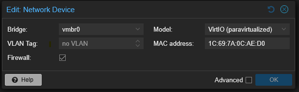

                                    @a200 hast du in deiner VM Netzwerk E1000 eingestellt, anstatt VirtIO (paravirtualized)?
                                    • a200
                                      a200 last edited by a200
                                      @crunchip nein. Aber es scheint weniger mit der VM, als mehr mit Proxmox zu tun haben. e1000 ist das physikalische Device bei dem NUC und das scheint ein Problem bei den neuen Kernels zu machen. Ich habe jetzt die empfohlene offloading Einstellung genommen. Mal sehen wie lange es hält.
                                      Vielen Dank für deine Unterstützung.

                                        @a200 virtio sollte keine Probleme bereiten und die Performance ist auch besser
