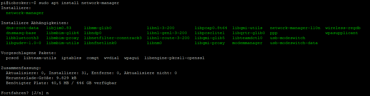

      bevor ich mir ein frisches System wieder aufs Kreuz lege, kurz gefragt, wie wäre der empfohlene Weg auf einem Debian 13 ohne Desktop mit IOB eine Wlan Verbindung einzurichten?
      Forschungen sagen mir dazu "nmcli (NetworkManager)" zu verwenden aber beim Installationstest werden mir etliche Abhängigkeiten gezeigt, die dann verändert werden.
      Sollte man das tun oder geht besser?
          Ja, normal. Die werden auch nicht verändert, die Pakete werden zum ersten Mal installiert.
          Gibt zwar (Linux-typisch) noch andere Wege, aber per Network-Manager dürfte das am besten zu bewerkstelligen sein
