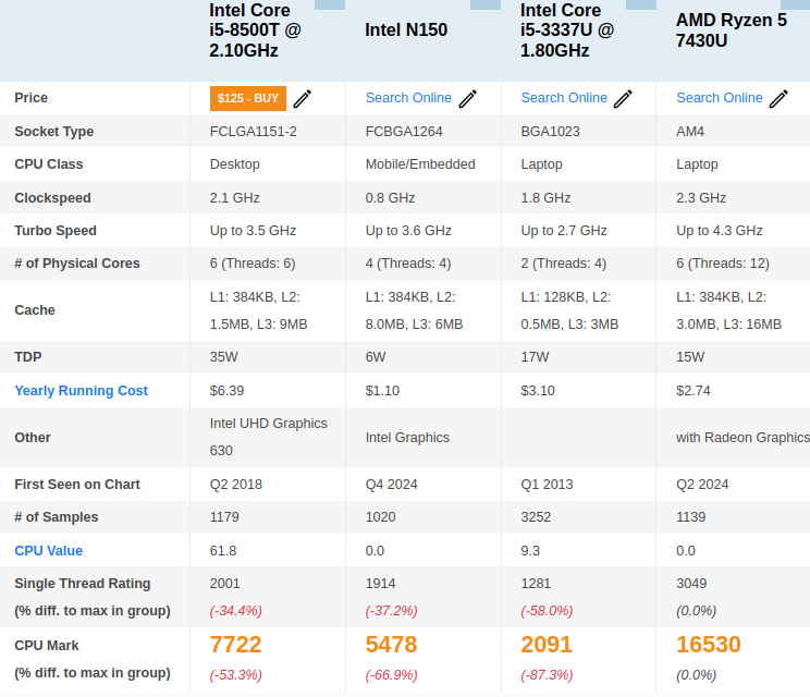

            Der i5-8500t Prozessor ist nur ein mittelmäßiger Stromsparer (TDP 35 Watt), und nicht ausreichend schnell, um den Energiebedarf zu rechtfertigen ...
            Ist denn überhaupt die Rechenleistung der Flaschenhals oder nicht doch eher das beschränkte RAM oder die drehende Festplatte?
            Wenn es um ein Refurbished System geht - Besteht die Möglichkeit auf 32 GB RAM aufzurüsten?
            Den ACEMAGIC K1 AMD Ryzen 5 7430U gibt es "nackt" für 200 € (512 SSD + 16 GB RAM + 40 €), und der hat nur 15W TDP und den doppelten Wumms des 7 Jahre alten i5...
            Azrael42 1 Reply Last reply Reply Quote 0

                  Den i5-8500t hab ich halt hier. Der wäre auch auf 32 GB erweiterbar. Die TDP ist ja erst mal egal, unter Windows im Idle verbraucht der um die 20 Watt.
                  Prozessorleistung ist auch nicht so das Thema, hauptsächlich RAM und die HDD.
                  Insbesonder die SQL Abfragen ziehen sich mittlerweile recht lang. Macht Grafana etwas zäh.

                        @azrael42 wenn der i5 -8500T "schon da" ist, würde ich den auch benutzen..
                        Wenn es aber um eine Kaufentscheidung geht, und man sich anschaut, was die Aufbereiter z. B. für einen "Refurbished" Lenovo Thinkcentre M720Q mit diesem Prozessor haben wollen, würde ich eher zum AMD-Neusystem greifen ...
                        Wenn man das Ding natürlich für deutlich unter 100 € bekommen kann, würde ich auch zuschlagen ... Günstigstes Angebot ist 179 € ... das finde ich vergleichsweise teuer
