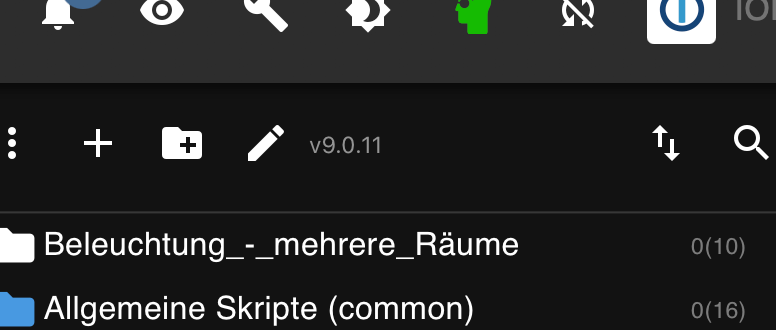

        Gibt im Skriptadapter ne Suchfunktion über alle skripte:
        rechts auf dem bild
          Stefan341 @ticaki last edited by
          @ticaki said in Alias auslesen:
          @stefan341
          rechts auf dem bild
          Ah, ok. da suche ich dann nach dem Namen vom alias oder?

              ticaki Developer @Stefan341 last edited by
              @stefan341
              Nach der ID musst du suchen - aber mcm hat da einen Punkt.
