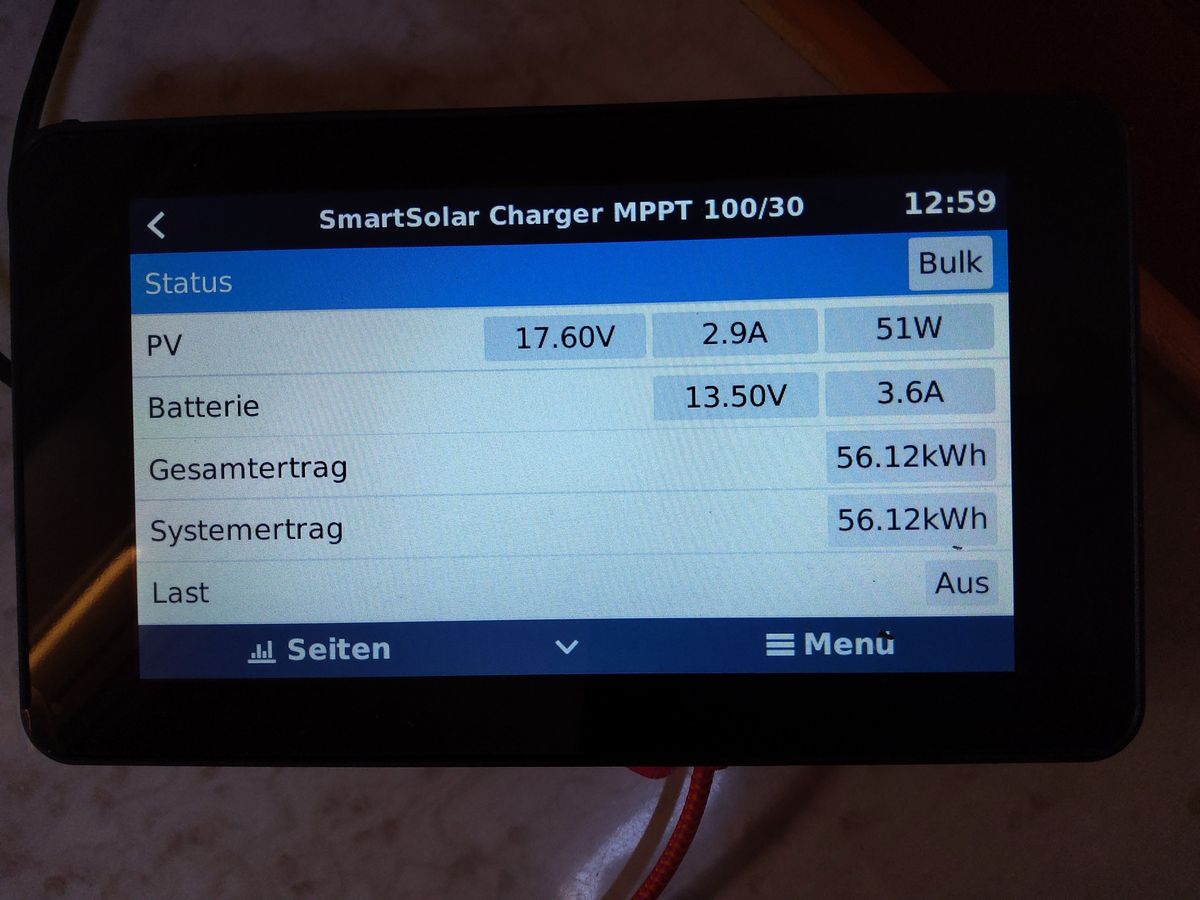

      Hat schon mal jemand einen MPTT- Laderegler über IO Broker gesteuert? Den Ladestrom begrenzen wäre interessant. Damit ein Akku nicht schon um 11 Uhr voll ist.

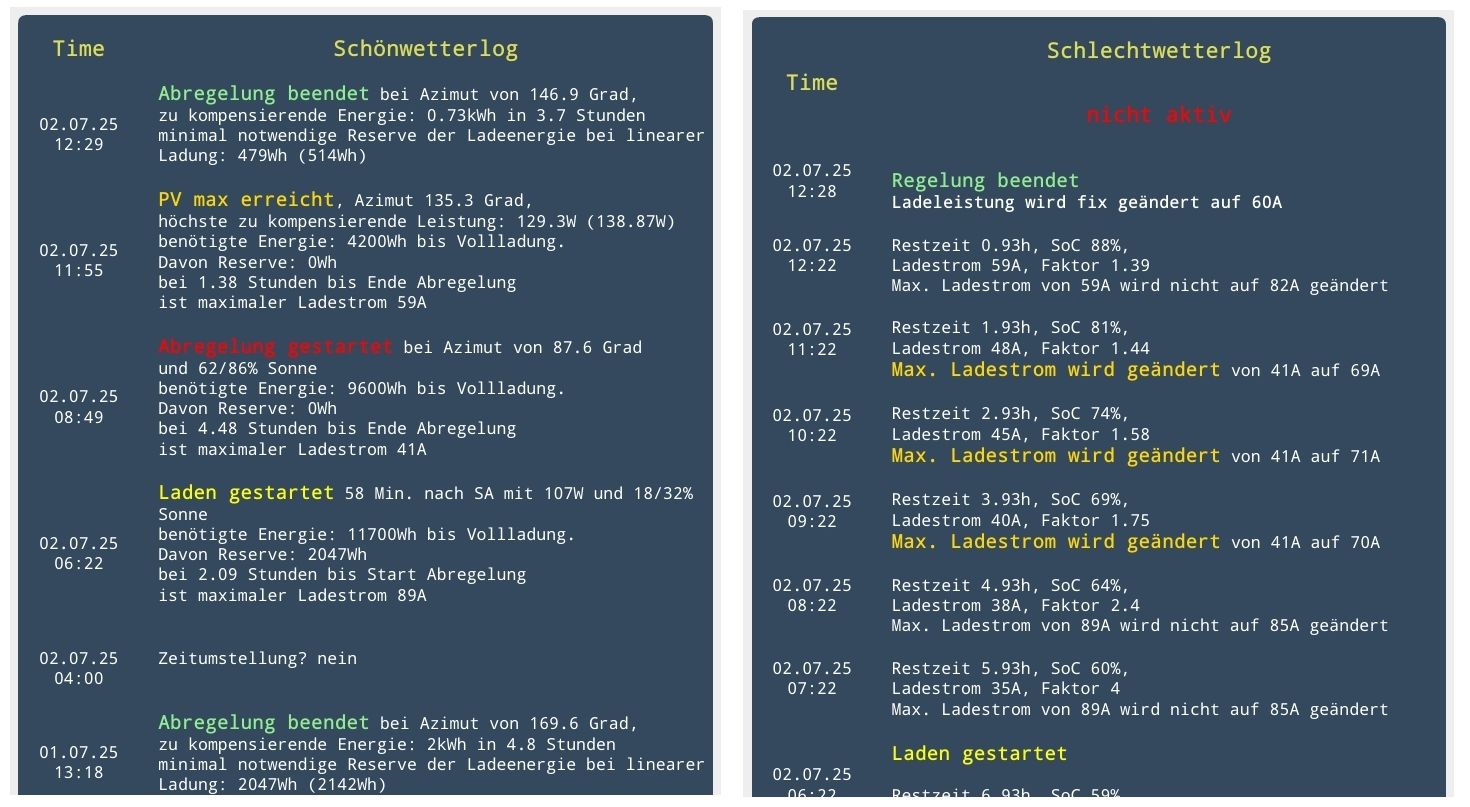

          Wenn ich begrenze mach ich das über die Ladestrombegrenzung des DVCC. In sparsamen Zeit setze ich auch schon mal nen Teilladezyklus aus und setzt den Ladestrom auf 0.

            @homoran Auf das BMS des Akkus habe ich keinen Zugriff. Ich kann nur den Ladestrom in der App des Chargers einstellen. Über die VE Schnittstelle. Bluetooth hat mein Lader nicht.
            Brauche ich da eine Zusatzbaugruppe?

                @homoran Der Charger: MPTT 150/45. Der hat nur die VE.direkt Schnittstelle. Den Adapter auf USB habe ich.
                Bluetooth wäre für die Handy-App nützlich, wenn der VE Stecker belegt ist. Ist aber Nebensache.

                    Ich habe einen kleinen Multiplus I als Notstrom für die Heizung. Und damit der nicht ganz faul ist und im Training bleibt, treibt der Nachts die Heizung an. Und tagsüber lasse ich ihn über DVCC laden, sobald genügend PV verfügbar ist.
                    Das funktioniert. Wohlgemerkt mit einem kleinen MP I, der nicht rückspeisen kann und keinen MPPT hat. Wäre dennoch einen Versuch wert?

                          @homoran Ich habe das MPTT Ladegerät. 150/45. Den originalen VE-Bus Adapter. Und IO Broker mit dem VE direkt Adapter. Auslesen kann ich damit das Ladegerät. Aber nicht Schreiben. Um den Ladevorgang in die Mittagsspitze zu verlegen, würde ich gerne das Laden hinauszögern. Ladestrom herunterfahren. Bisher mache ich das manuell. Dazu muß ich das Kabel vom Raspberry trennen und an das Handy anschließen. Beim Wiederanschließen an der Raspi diesen neu starten, damit der USB- Adapter erkannt wird. Ziemlich umständlich. Das Ladegerät ist auch mein einziges Victron Gerät, mit dem ich kommunizieren muß.

                                      @dieter_p Über die Applikation geht das natürlich. Aber eben nur manuell. Ich möchte das über IO Broker automatisiert verstellen. Eine Cerbo- Box. OK. Die ist teurer als das Ladegrät. Wenn es nicht anders geht, dann wird es eben so. Der Nutzen für mich ist eben gleich Null. Netzdienlichkeit des Balkonkraftwerkes wäre der winzige Vorteil. Sowas ist nur in der Masse von Bedeutung. Das dürfte auch klar sein.

                                          Regler aif ioBroker. Da gibt's ja auch einen PID Regler Adapter, wenn man sowas braucht.
