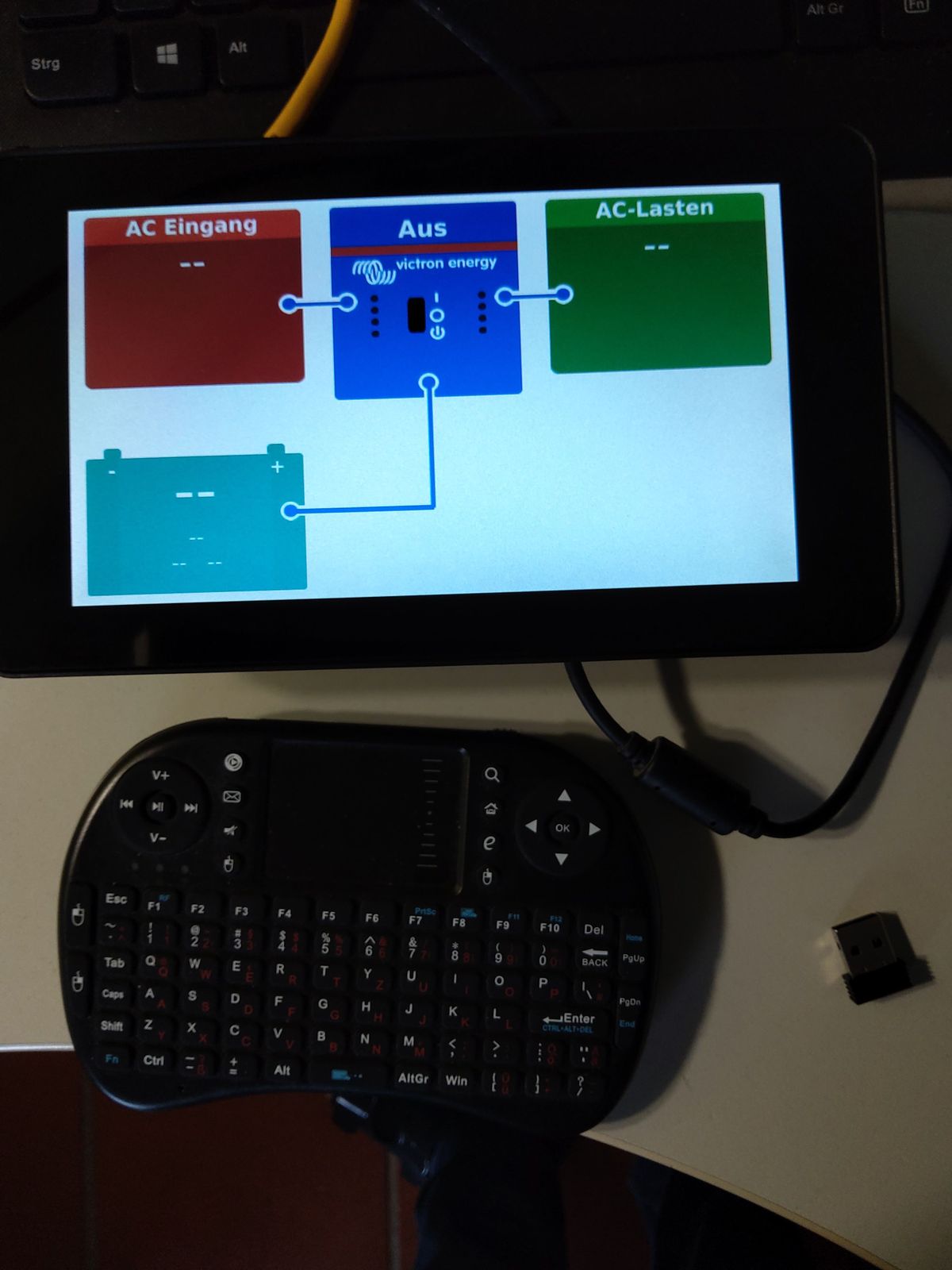

      Ich habe heute mein VenusOS aktualisiert, seitdem komme ich nicht mehr in die GUI auf dem Display. nur noch per remote console.

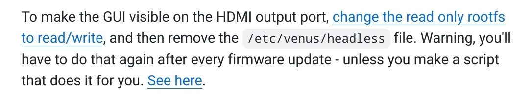

            Mein Problem war, dass ich das
            wörtlich genommen hatte, und ausschließlich auf einen Monitor am HDMI Anschluss bezogen hatte.
            nach der Entfernung/Umbenennung von /headless läufts jetzt!
            AUCH mit Versionen > 3.5.2 und mit "nicht large" Image
