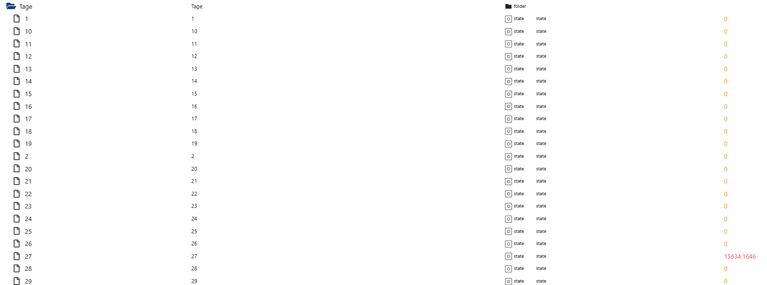

      Hallo ich möchte gerne zum Monatswechsel alle Werte der einzelnen Tage löschen.
      const ids = $('0_userdata.0.Haus.Energie.Bezug.Tage.*');
      Wie kann ich das elegant realisieren?

          michihorn @paul53 last edited by michihorn
          @paul53 ich hatte das etwa so gedacht:
          schedule('50 59 23 * * *', function () {
          function cntNetzTag() {
              let cnt = 0;
              ids.each(function (id, i) {
                  if (getState(id).val != 0)
                  setState(id,0)
          cntNetzTag(); // Skriptstart
          ids.on(cntNetzTag);
          Da ich ja 31 Tage prüfen muss und ggf. löschen
