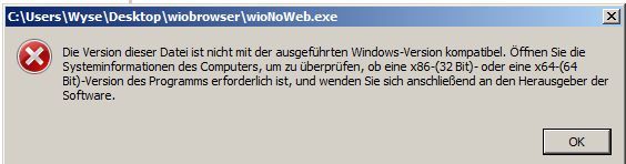

              Roelli @BananaJoe last edited by
              @bananajoe
              Ich habe noch 10 Rechner die ich fernsteuern will (CNC Fräsmaschinen) aber da läuft nur Windows Embedded drauf. Und der wiobrowser mag scheinbar kein Embedded. 😞

                • BananaJoe
                  BananaJoe Most Active @Roelli last edited by
                  @roelli dann bliebe der SSH weg, ggf. durch die Installation von OpenSSH.
                  Windows Embedded ist natürlich ein schwieriger Sonderfall da dort nicht der volle Funktionsumfang bereit steht.
                  Cool wäre eine PSEXEC von Linux zu Windows, gab es auch wohl mal (winexe), ist aber alt und nicht gepflegt.
                  Außer dein ioBroker läuft zufällig unter Windows?
