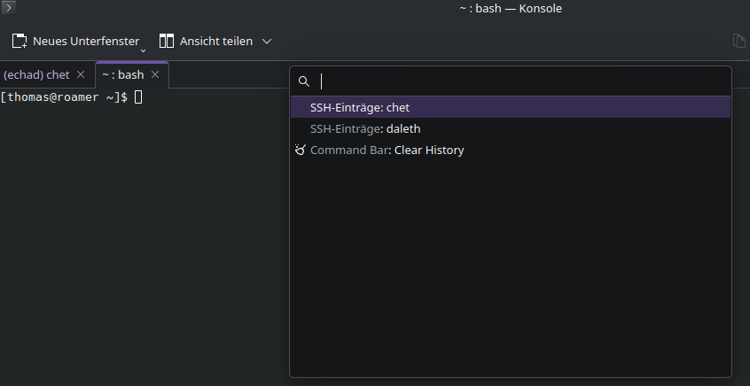

                                    Ich verbinde mich per 'Konsole' auf meine Server, da gibt es z. B. einen ssh-Manager.
                                    Sieht dann so aus:
