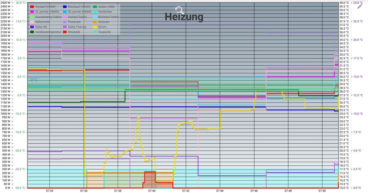

            hier ein Beispiel wo ich bei meiner Wärmepumpe binäre Daten darstelle.
            Ich glaube die könnte man sogar automatisch stapeln lassen.

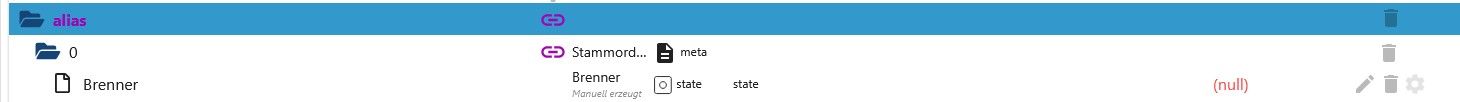

              WillyIobrok @Homoran last edited by
              hmmm, habe jetzt mal unter alias.0 einen Datenpunkt "Brenner" angelegt, der schaut für mich jetzt erstmal genauso aus wie die Datenpunkte die ich unter 0_userdata.0 angelegt habe.
              Wie ich der jetzt Konvertierungen beibringen soll ist mir allerdings nicht klar ...
              • W
                WillyIobrok @WillyIobrok last edited by
                @willyiobrok
                ok, hab's gefunden, werde mich da mal reinfuchsen!
                Vielen Dank für den Hinweis 🙂
