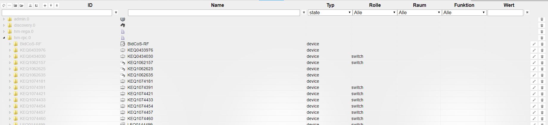

      Heute habe ich erfolgreich ioBroker auf der Synology als Doker installiert und die Homematic CCU2 mit Rega und RPC eingebunden. Soweit funktioniert alles einwandfrei.

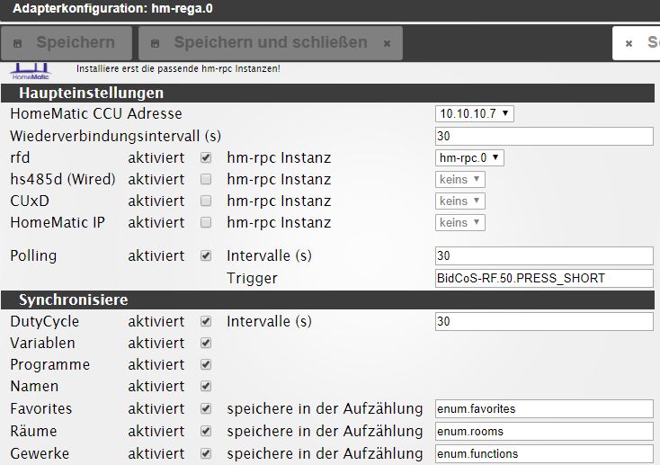

      Leider werden mir aber keine Namen/Räume/Gewerke von der CCU2 synchronisiert. Aktiviert in der Rega ist alles:
      Objekte ohne Namen/Räumen usw:

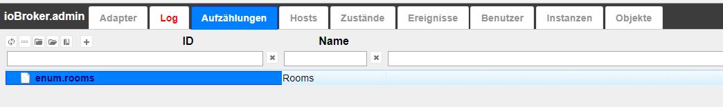

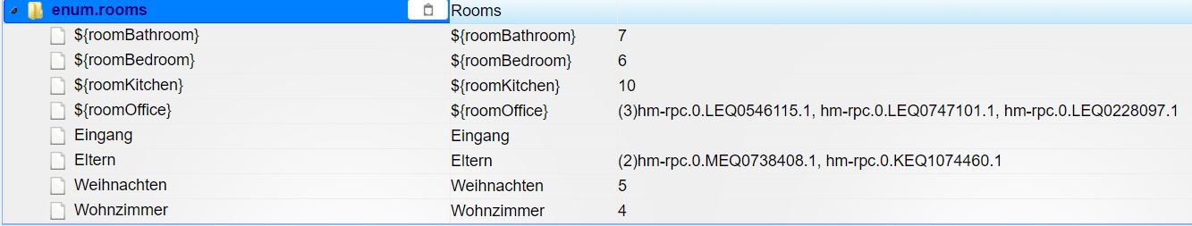

      Hier noch die Aufzählungen:
      Muss ich sonst noch etwas aktivieren? Die Instanzen habe ich schon mehrfach neu gestartet (und länger gewartet).

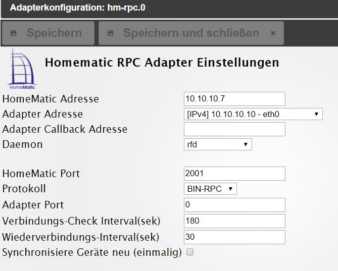

        Es fehlt noch die Konfiguration vom hmrpc
        Rainer
          retow last edited by
          Hier noch den HM-RPC:

              • eric2905
                eric2905 last edited by
                Stell mal bitte das Protokoll um auf XML-RPC.
                Danach den hm-rega bitte neu starten

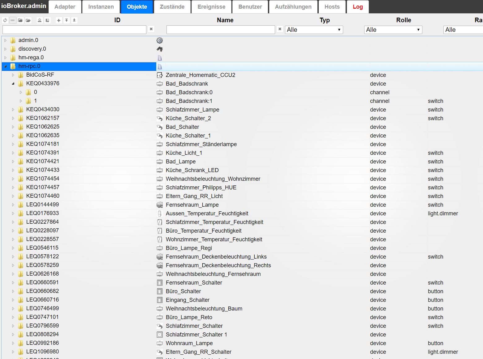

                      Wenn Du im Objektebaum nach einem der Namen suchst, findest Du dann was, oder nichts?

                          Nein, da finde ich leider gar nichts mit meinem Namen in der CCU. Hier noch das Log beim rega neustart:

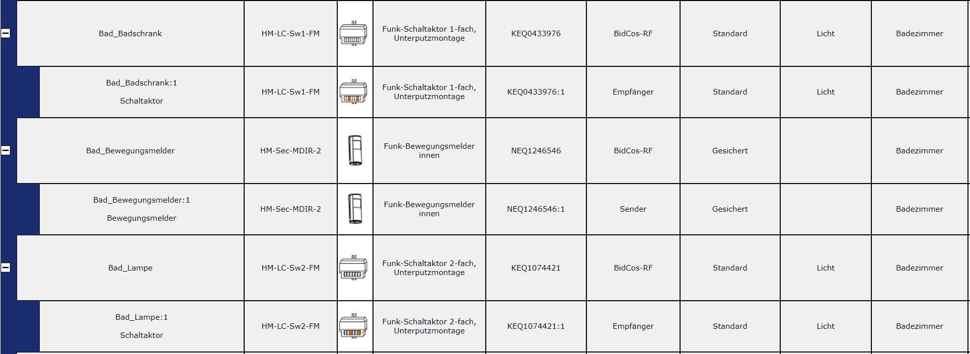

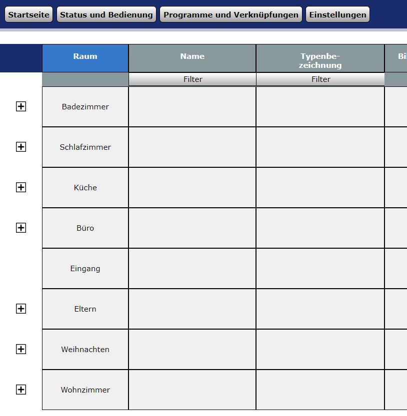

                          Hier noch ein kleiner Auszug von den Homematic Geräten, die Namen sind alle hinterlegt:
                          Ach ja, beide Instanzen habe ich schon mal deinstalliert und neu installiert, ohne Erfolg.

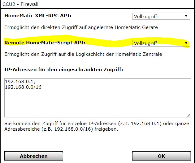

                                    Wenn das nicht hilft, poste bitte auch mal einen Screenshot der Firewall-Einstellungen der CCU.
                                    Gruß,
                                    Eric

                                        Bei mir läuft noch eine alte CCU-Firmware mit ungeschärfter Firewall.
                                        Daher weiß ich gar nicht, ob mit der neuen Firewall irgendwelche Einstellungen für ioBroker gemacht werden müssen.immr
                                            Yes, das war, mindestens Teilweise!
                                            Ich musste den Remote API Vollzugriff geben:
                                            Jedoch werden mir nicht alle Räume gesynct:
                                            Auf der CCU:
                                            "Synchronisiere Geräte neu (einmalig)" habe ich schon gemacht.
