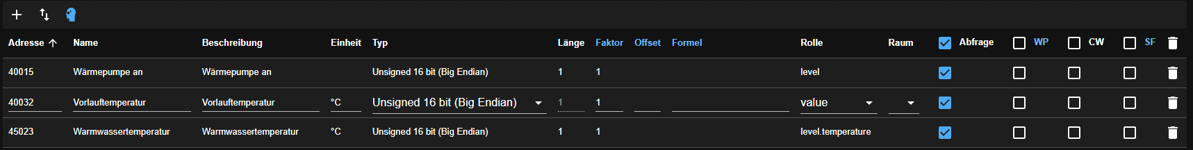

      ich bekomme über Modbus einen Temperatur Wert vom Vorlauf meiner Heizung, dieser ist leider ohne Komma, kann ich im vis sagen wo er ein Komma Manuel einsetzen soll ?
      Der Wert Kommt so rein 226 das sind dann 22,6 °C !

          ManiacKill @Homoran last edited by
          Das könnte sein, finde leider denn Fehler nicht ! Der Wert liegt auch mit . vor aber kommt nur ohne an !
          Aber es sollten hier 24,5 angezeigt werden !

            @maniackill ich habe zwar kein Modbus, ich wäre mir aber sicher das du das über den Wert bei "Faktor" anpassen kannst, vermutlich per 0,1 Eintrag.
            Alternativ per Formel, wenn ich das auf Github richtig verstanden habe z.B. x/10 oder x*0,1
            Ob da eine 0,1 oder 0.1 braucht (also ob Komma oder Punkt) weis ich nicht genau.
              ManiacKill @BananaJoe last edited by
              @bananajoe
              Moien, danke für den Tip 0,1 das funktioniert 🙂

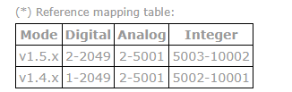

                Moien, ne frage wie komme ich an meinen Datenpunkt der Digitalen Eingänge ?
                Meine Analog eingänge hab ich mit der Adresse 40002 aufwärts gefunden, meine Integer Variables hab ich unter 45002 aufwärts gefunden, aber meine Digitalen Eingänge finde ich nicht !
                So steht es in meinen Dimplex Einstellungen !
