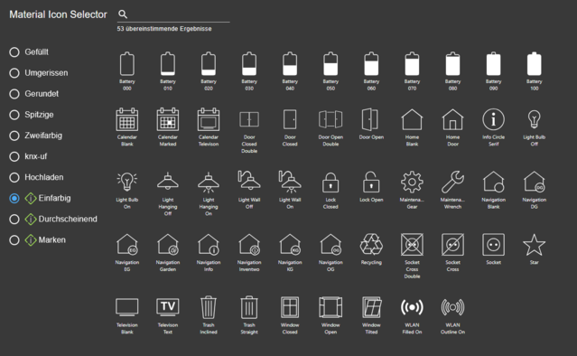

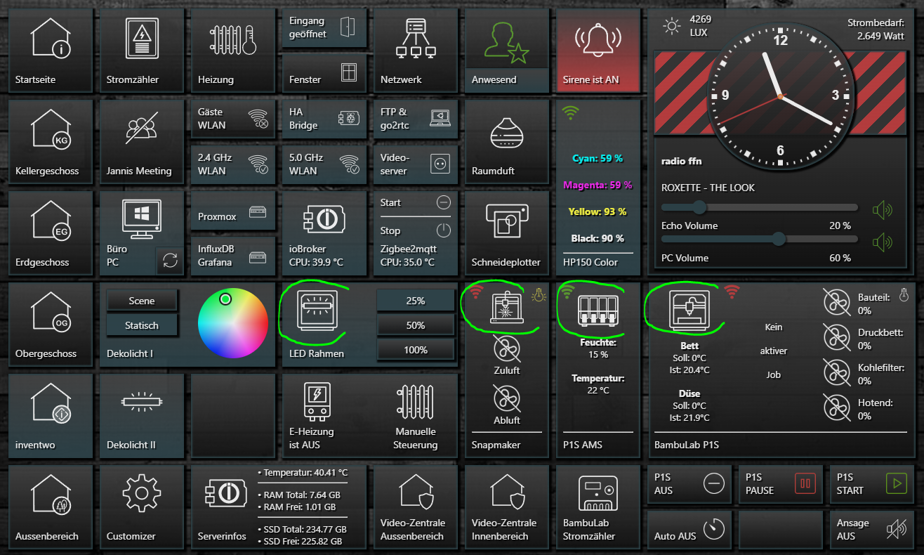

      Wir haben einen Icon-Adapter für VIS-2 erstellt. Unsere gewohnten inventwo Icons sind jetzt als 'Symbole' über den 'Material Icon Selector' verfügbar.
      Ich starte jetzt mit den Icons, die ich selbst in meiner VIS verwende, danach sind Icon-Wünsche natürlich umsetzbar. Gerade jetzt am Anfang wird es sehr schnelle Updates geben 😉
      Hier eine kleine Vorschau:

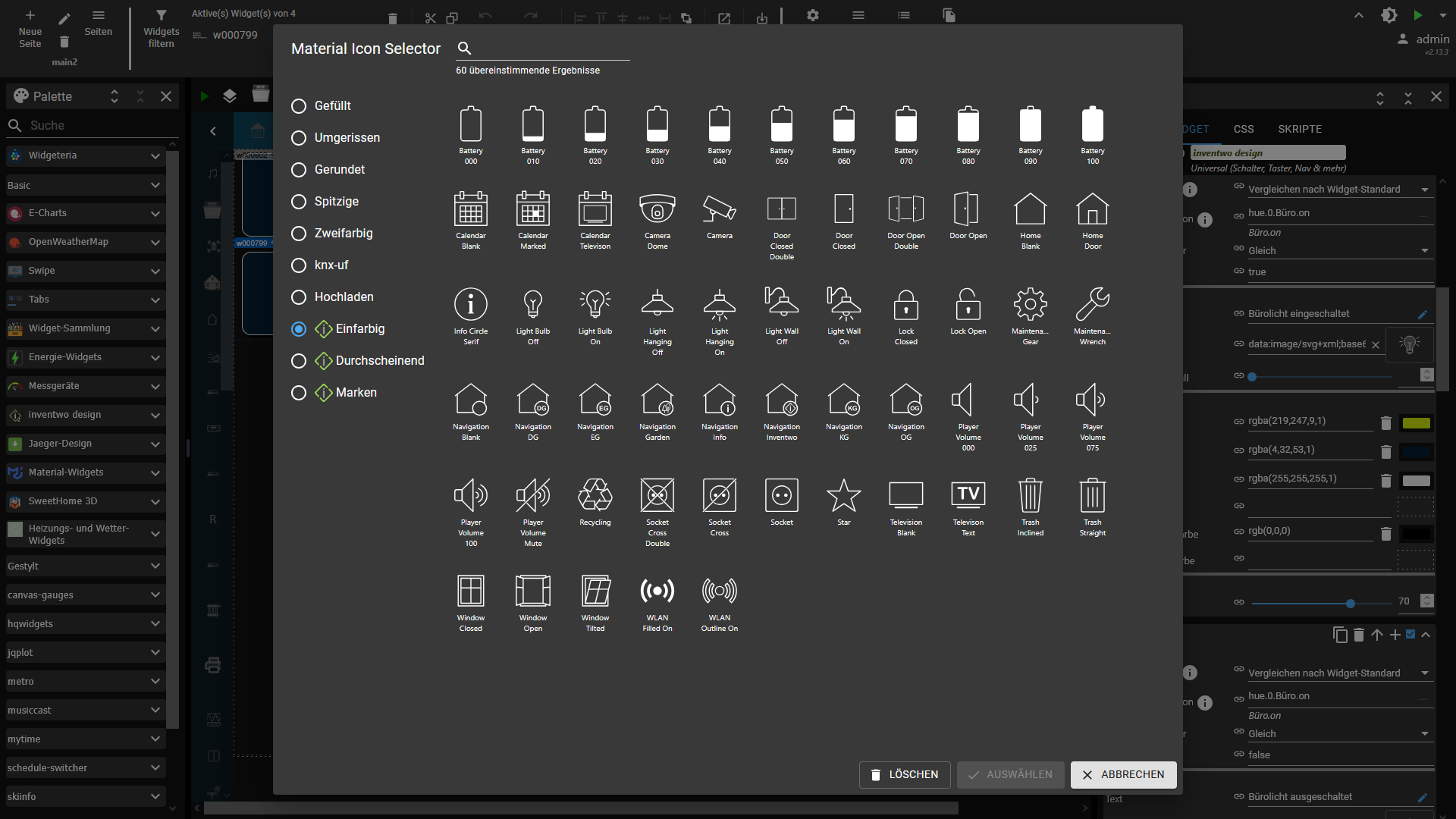

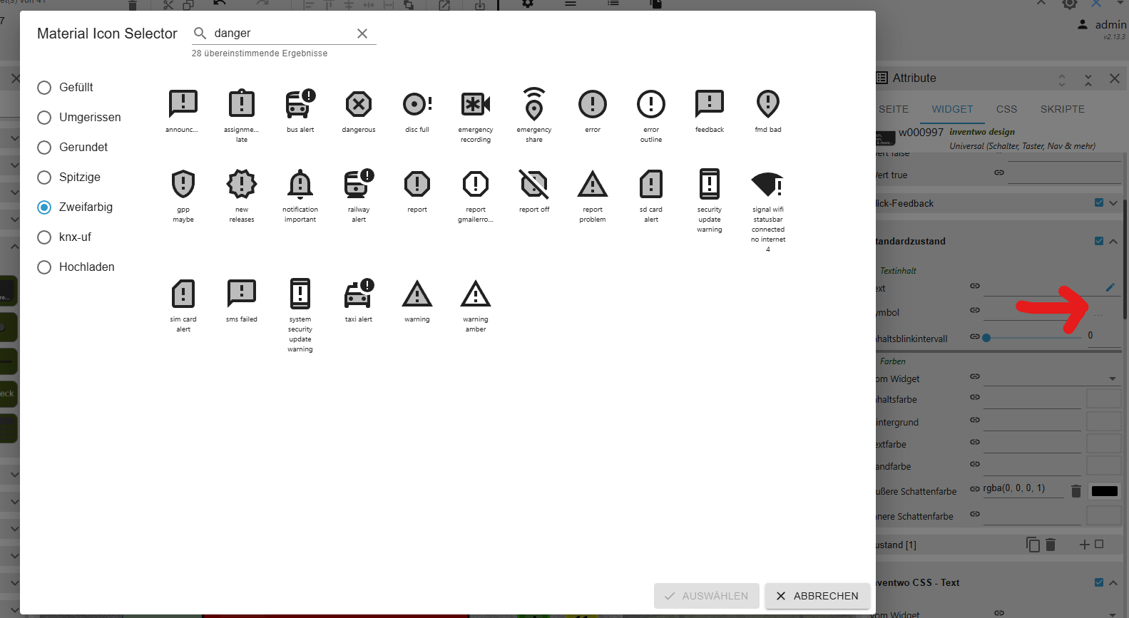

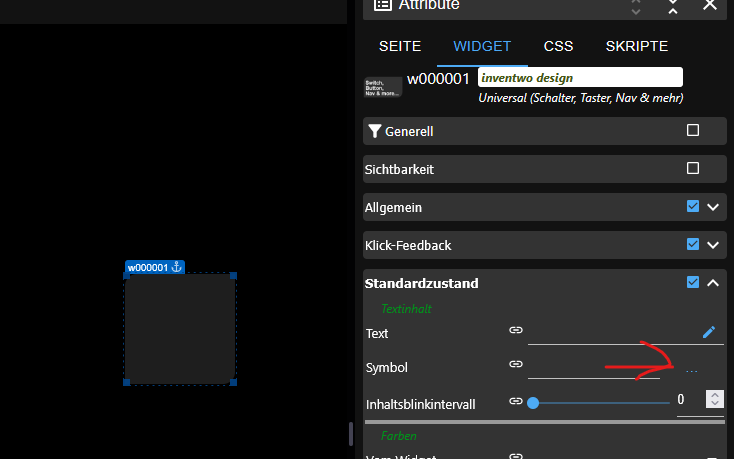

          bin vielleicht grad irgendwie zu blöd.... Hab den über URL installiert.
          Wenn ich jetzt in einem eurer Widgets bei Symbol auf die 3 Punkte klicke kommt das...
          Wo finde ich die jetzt?

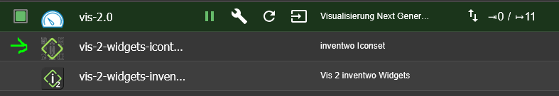

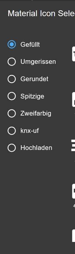

                  • V
                    Verblizz last edited by
                    irgendwie krieg ich das bei mir nicht hin...
                    Installation scheint soweit durchzulaufen:
                    $ iobroker url https://github.com/inventwo/ioBroker.vis-2-widgets-icontwo --host iobroker --debug
                    install inventwo/ioBroker.vis-2-widgets-icontwo#137dc00478b4ece4d9bf1e27c93848d19ecb3c43
                    NPM version: 10.9.3Installing inventwo/ioBroker.vis-2-widgets-icontwo#137dc00478b4ece4d9bf1e27c93848d19ecb3c43... (System call)
                    npm warn skipping integrity check for git dependency ssh://git@github.com/inventwo/ioBroker.vis-2-widgets-icontwo.git
                    added 1 package in 2m287 packages are looking for funding run `npm fund` for details
                    upload [2] vis-2-widgets-icontwo.admin /opt/iobroker/node_modules/iobroker.vis-2-widgets-icontwo/admin/opacity.PNG opacity.PNG image/png
                    upload [0] vis-2-widgets-icontwo.admin /opt/iobroker/node_modules/iobroker.vis-2-widgets-icontwo/admin/vis-2-widgets-icontwo.svg vis-2-widgets-icontwo.svg image/svg+xml
                    Adapter "system.adapter.vis-2.0" restarted.
                    Updating objects from io-package.json for adapter "vis-2-widgets-icontwo" with version "0.2.0"
                    Process exited with code 0

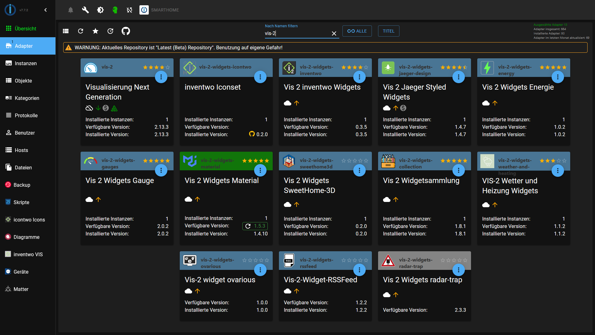

                    Instanz ist hinzugefügt:
                    In dem Auswahlmenü für Symbole vom Vis2-Editor sehe ich leider nur folgendes:
                    Die Icons von Icontwo fehlen also.
                    Wo könnte es dran scheitern, hat jemand einen Tip?

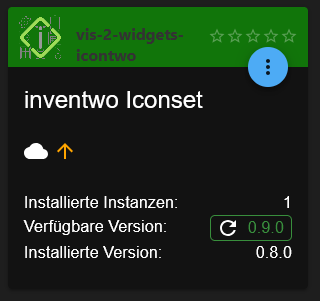

                    skvarel 1 Reply Last reply Reply Quote 0
                    • skvarel
                      skvarel Developer @Verblizz last edited by

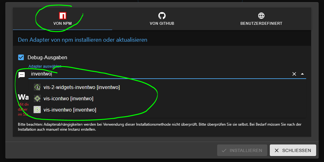

                      @verblizz .. installiere mal bitte über NPM

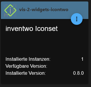

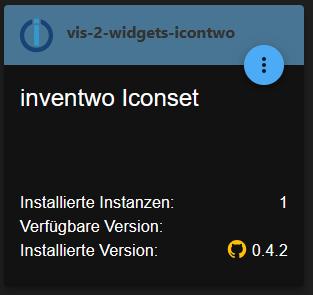

                      Die Kachel sollte dann so aussehen
                      Ob es daran liegt, kann ich allerdings nicht sagen. Ist aber einen Versuch Wert.

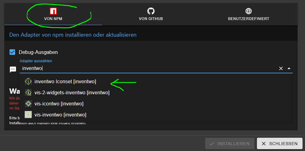

                                          Gestern konnte ich den Adapter noch über NPM installieren. Heute findet der ioBroker ihn gar nicht.
                                          @jkvarel muss da gleich mal einen Blick drauf werfen.

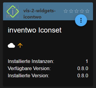

                                          • sigi234
                                            sigi234 Forum Testing Most Active @skvarel last edited by
                                            @skvarel sagte in inventwo Icons for ioBroker.vis 2.0:
                                            @sigi234 .. hier stimmt trotzdem irgendwas nicht:
                                            Jupp, gerade V 0.3.1 via Benutzerdefiniert installiert. Funktioniert bei mir.
