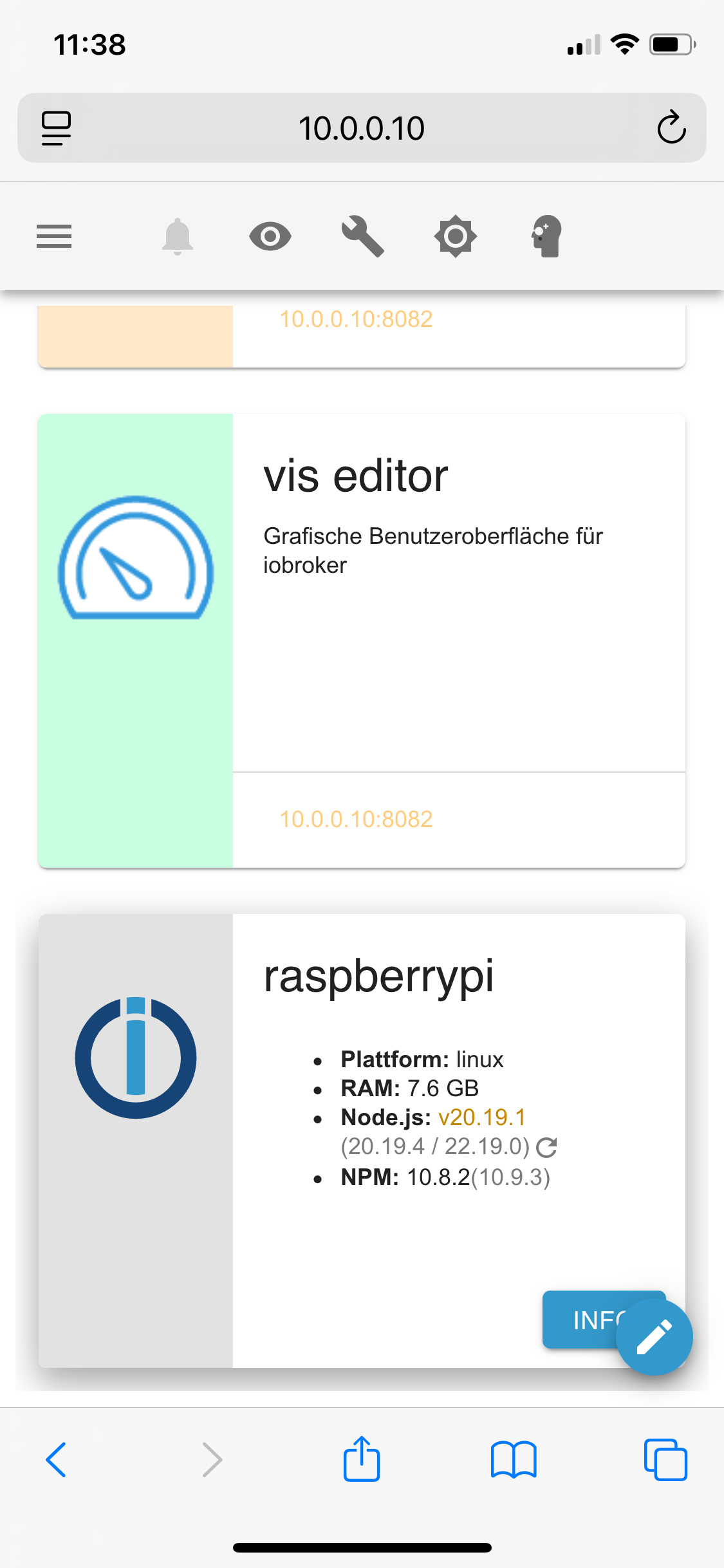

      Hallo , mein Node JS updatet nicht komischerweise und bleibt immer auf der Version V20.19.1 obwohl es schon neuere gibt .
      Auch wenn ich das Update direkt über Putty mache bleibt es auf 20.19.1 . Weis einer vl abhilfe?
      Lg mike
      ike

          mike-eg6 @Thomas Braun last edited by
          @thomas-braun said in Node JS wird nicht upgedatet:
          apt policy nodejs
          Bei sudo apt update ist er am neusten stand komischwerweiße
