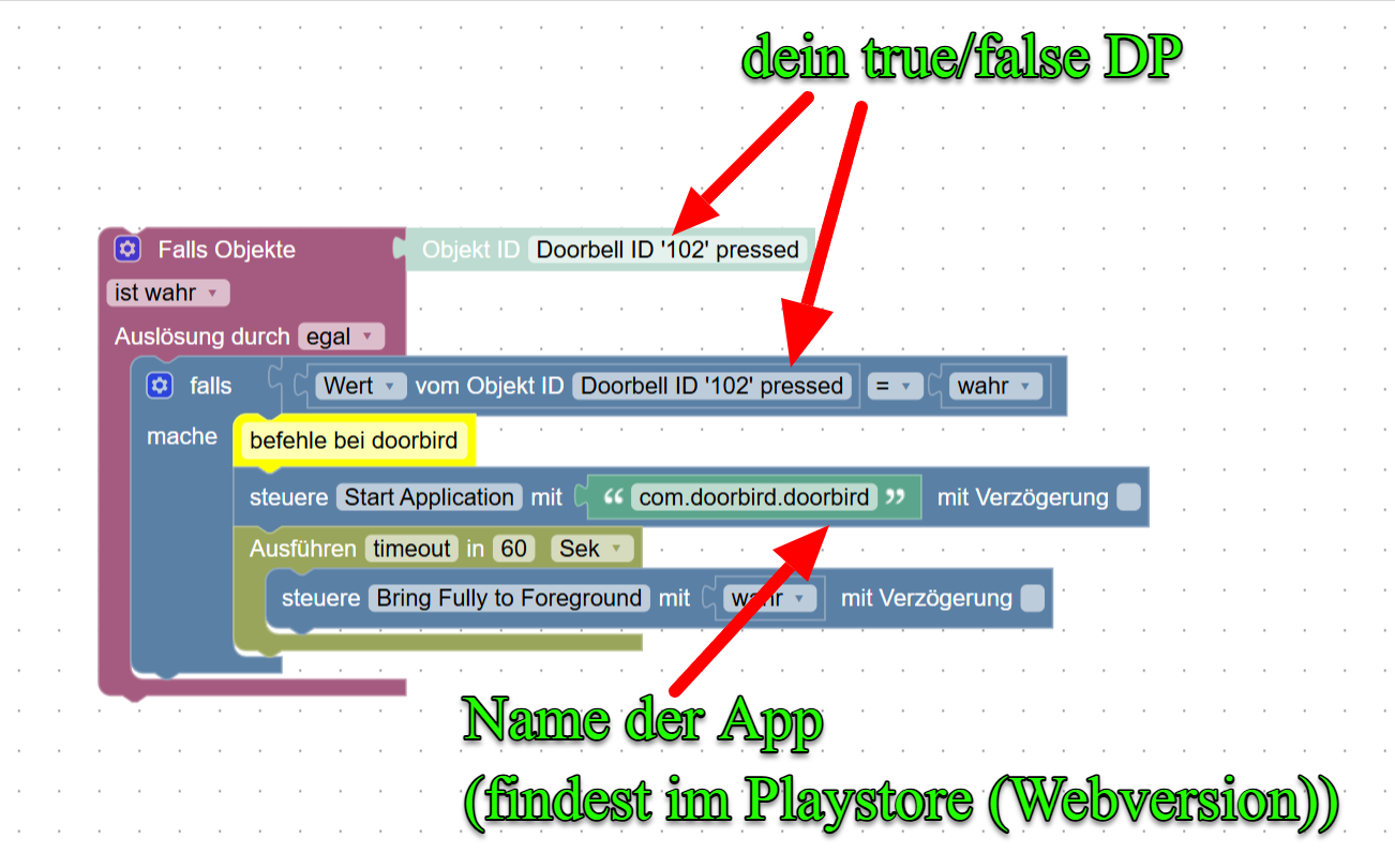

                • Z
                  zahnheinrich @Roelli last edited by
                  @roelli
                  Ich habs ähnlich wie @Negalein:
                  Klingelt jemand an der Doorbird oder nähert sich an, schaltet fullybrowser die Doorbirdapp auf 4 tablets im Haus verteilt in den Vordergrund und nach 3 Minuten wieder zurück in den Hintergrund.
                  Unterwegs zwitschert die Doorbird beim Klingeln auf dem Mobiltelefon und ich habe bei Annahme eine direkte Verbindung in Bild und Ton.
                  Selbstverständlich kann ich jederzeit von meiner Seite aus die Verbindung zu jeder Sprechstelle aufnehmen (nur nicht an verschiedenen gleichzeitig).
                  Das funktioniert seit Jahren mit fünf Sprechstellen in ganz Europa verteilt und zusammengefasst in einer App (Doorbird App).
                  Nicht ganz billig aber 100% zuverlässig!
                  R 1 Reply Last reply Reply Quote 2

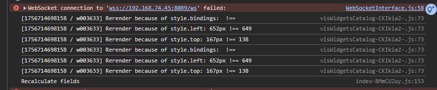

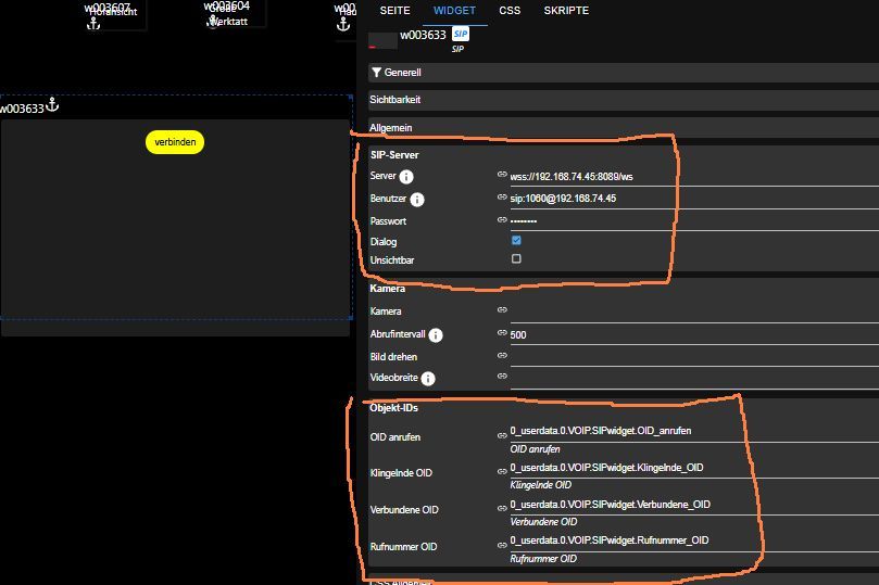

                        Klappt jetzt fast!
                        Das letzte Rätsel was ich noch lösen muss ist, was ich denn dort eintragen muss in das SIP-Widget.
                        Ich hab Asterisk installiert und freepbx. Und Port 8089 auch als websocket port konfiguriert und eine Nebebenstelle "1060" angelegt.
                        Aserisk hat die IP: 192.168.74.45
                        Das hier sind die Defaultwerte in dem Widget:
                        Server: wss://sip.iobroker.net:8089/ws
                        Benutzer: sip:1060@sip.iobroker.net
                        Ich habe das hier getestet, tut's aber nicht.
                        Server: wss://192.168.74.45:8089/ws
                        Benutzer: sip:1060@192.168.74.45
                        Die Verbindung zum websocket tuts scheinbar noch nicht.
                        Hab natürlich keine Ahnung was Websocket ist, außer eine Möglichkeit eine Verbindung in zwei Richtungen aufzubauen.
                        Asterisk hat einen Websocket. Den hab ich aktiviert. Tuts aber (noch) nicht.
                        Ich hab den Adapter "ws" unter Instanzen auch laufen, aber auf einem anderen Port. Den Port habe ich auch probiert, geht aber auch nicht.
