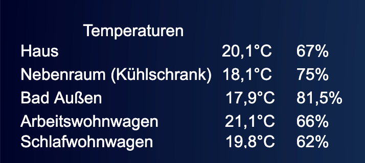

      Ich habe im MySQL-Adapter eine Menge Werte, von denen ich einige visualisiere.
      Beispiel:
      Ich möchte nun Werte markieren, die länger als x Minuten nicht mehr aktualisiert wurden, z.B. in dem ich als Farbe Gelb nehme.
      Wie kann ich das am einfachsten realisieren?

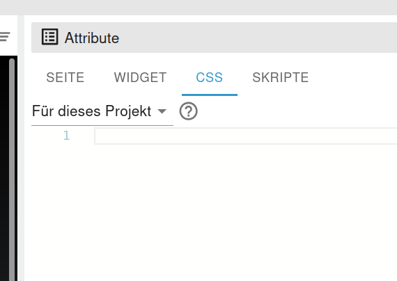

                                      Dabei ist mir ein Fehler im VIS2-Editor aufgefallen, oder ich habe irgendetwas falsch bedient:
                                      Im Reiter "CSS" konnte ich Deine ".text-anim"-CSS-Definition einbauen, aber als ich später noch mal daran eine Änderung machen wollte, ist die CSS-Seite komplett leer. Ist der Code irgendwo anders hinkopiert worden?
                                      OliverIO 2 Replies Last reply Reply Quote 0

                                        OliverIO @iobroker2001 last edited by
                                        @iobroker2001
                                        Schau dir mal den drop down an.
                                        In vis 1 war noch das Problem das beim öffnen der gesamte Inhalt ausgewählt ist und man durch eine Eingabe leicht alles löscht.
                                        In vis2 ist das glaube ich nicht so .
                                        Wird auch nix kopiert
                                        I 1 Reply Last reply Reply Quote 1
                                        • I
                                          iobroker2001 @OliverIO last edited by iobroker2001
                                          @oliverio Da war ich wohl etwas blind, vielen Dank!
                                          Musste manuell auf "Alle Projekte" umgestellt werden.
