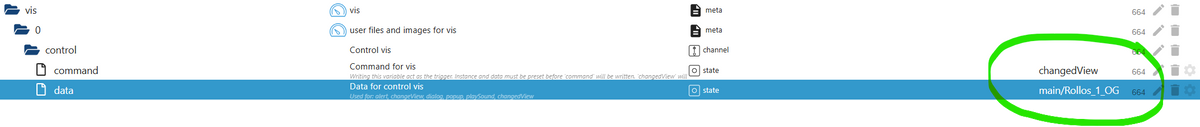

      darkblu last edited by darkblu
      Hallo, in diesem Datenpunkt steht bei mir "main/Rollos_1_OG" drin.
      Ich habe mir die ioBroker Visu App (iOS) runtergeladen und soweit eingerichtet.
      Die App zeigt mir jetzt eben diese Seite an (also die Rollos_1_OG).
      Eigentlich sollte doch meine Startseite angezeigt werde ? Die heisst "Start_neu".
      Ich kann den Datenpunkt zwar überschreiben, aber ein paar Sekunden später steht dann wieder das ursprüngliche drin.
      Darum meine Frage, warum steht das in dem Datenpunkt drin ? Hab ich bei der Erstellung der Vis damals etwas falsch gemacht ?
      Wie bekomme ich das da raus, damit mir die ioBroker Visu App meine Startseite anzeigt, also die "Start_neu" ?

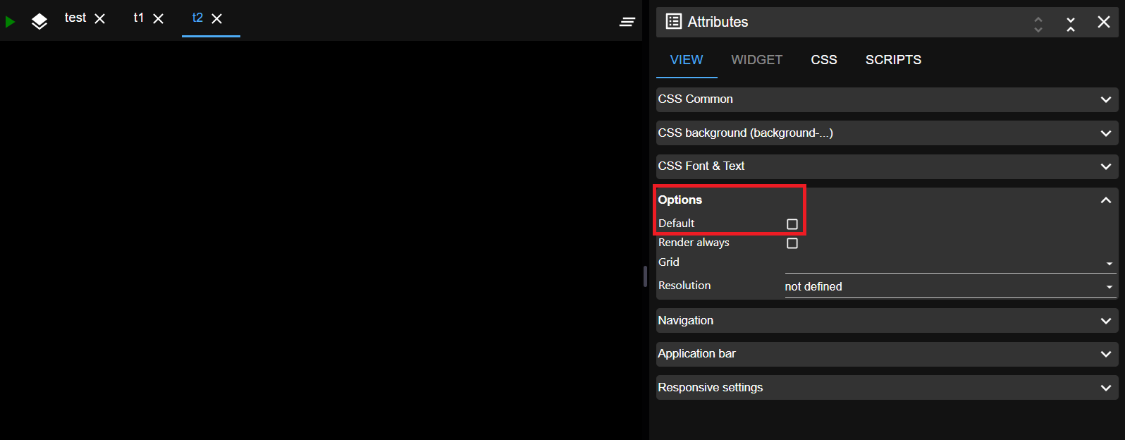

          Homoran Global Moderator Administrators @darkblu last edited by
          @darkblu hast du bei der Seite default aktiviert?
          @Cinimod main ist das Standardprojekt

                  • OliverIO
                    OliverIO @Cinimod last edited by
                    @cinimod
                    du meinst das
                    Cinimod 1 Reply Last reply Reply Quote 2

                      • Cinimod
                        Cinimod Most Active @OliverIO last edited by
                        @oliverio
                        Ja genau, Dankeschön.
                        Hab ich nie gefunden ... habe mich aber auch nicht so richtig damit befasst, weil es ja auch so immer funktioniert hat.
                        Ist doch schön das wir das jetzt hier mal offenbart haben 😊

                            Homoran Global Moderator Administrators @darkblu last edited by Homoran
                            @darkblu sagte in [gelöst] Frage zu "vis.0.control.data":
                            Er wurde ja eh gekapert
                            nicht wirklich!
                            ich hab mir die Datenpunkte mal angesehen.
                            In deinem Screenshot fehlt mindestens noch einer!
                            In diesen Datenpunkten wird nur angezeigt was zuletzt in der vis gemacht wurde.
                            und von wem! (in der nächsten, bei dir fehlenden, Zeile.
                            Da wird nichts drüber gesteuert.
                            Deswegen wurde es auch immer wieder überschrieben.
                            Das was du suchtest ist das was du als kapern bezeichnet hast.
                            Das einatellen der Default Seite ist bei dir in vis an anderer Stelle.
                            Dass es jetzt funktioniert kann noch einen anderen Grund haben.
                            Ein Mobilgerät kann je nach Orientierung auf verschiedene default Seiten zugreifen
                            und in der Visu app kannst du den StartView nochmal explizit einstellen
                              darkblu @Homoran last edited by
                              @homoran ,
                              🙇‍♂️ shit, ich bin tatsächlich auf das "default" reingefallen. Hatte ich schonmal und dachte ich hätte den Haken überall entfernt wo er nicht hingehört. Asche auf mein Haupt
                                den/die fehlenden DP ?
                                hast du keinen mit ID?
                                Ich dachte den hättest du absichtlich nicht gezeigt
                                  @homoran ,
                                  Sorry, irgendwie stehe ich gerade neben mir. 🤦‍♂️
                                  Den ID DP habe ich, nur nicht mit gescreenshotet.
                                    das ist was ich vermutete!
                                    Aber
                                    wie bekomme ich denn den/die fehlenden DP ?
                                    welche noch?
