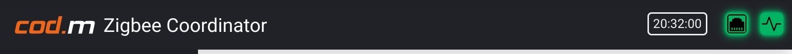

                    Screenshots kann ich gerne liefern, aber da sieht man nur den runterzählenden Timer bis das Netz halt wieder geschlossen wird. Coordinator ist halt der von @pmayer mit aktueller Firmware (2.0.2 / Zigbee 20240710).
