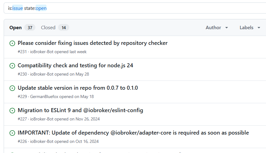

                      Ein Issue hast du zu deinem Problemen aber nicht eröffnet? Wär bei Problemen / Fehlern eigentlich sinnvoll:

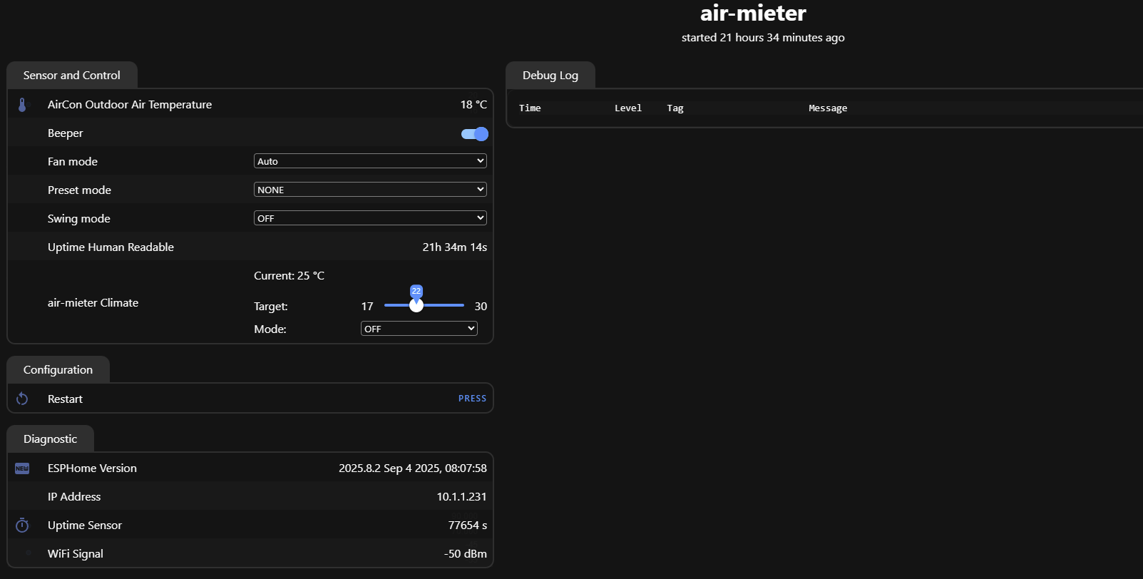

                        für midea kannst du den wlan Stick gegen einen esp32 tauschen.. und alles lokal laufen haben über esphome
                        es gibt fertige sticks für.. oder hier
                        oder nach SLWF-01Pro suchen
                        bei 7 Geräten wirds nicht billig.. 20 € kostet einer fertig.. oder du lötest selber
                        das ist die direkt Oberfläche für
                        hier ist die esphome Seite
                        https://esphome.io/components/climate/midea/
                        ich kann dir auch mein Templete geben
