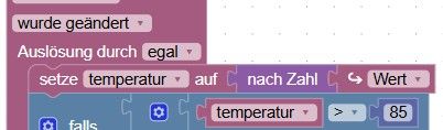

      @happyuser20 sagte: Ist die Zieltemperatur dreistellig (größer 100°C) funktioniert es nicht.

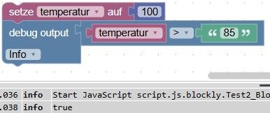

      Zahlen vergleichen!
      Es funktioniert auch ohne Wandlung "nach Zahl", da Javascript eine implizite Typwandlung macht, wenn der Vergleichswert eine Zahl ist und der Datenpunkt einen reinen Zahlenstring enthält:

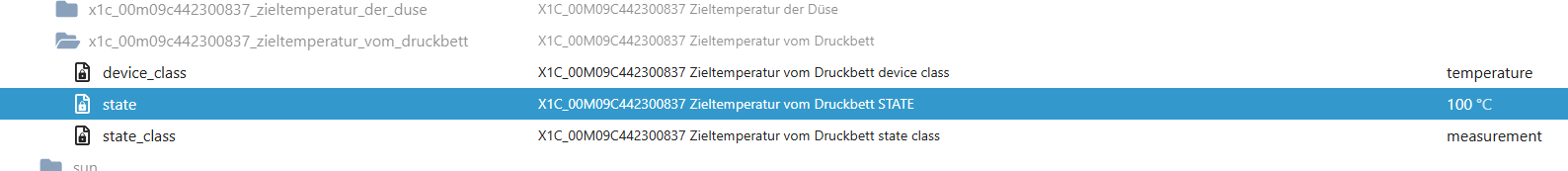

          Die Frage ist aber, ob
          @martinp sagte in Probleme bei Temperaturwert über 100°C:
          die Temperatur als String vorliegt
          wenn icht, hast du nur die falschen Blöcke für den Vergleich genommen.
          Erst in String sxhreiben um dann wieder in Zahl zu wandeln ist nicht gerade sinnvoll
            paul53 @Homoran last edited by paul53
            @homoran sagte: ob die Temperatur als String vorliegt
            Ja, denn andernfalls würde die implizite Typwandlung nach Zahl für den Vergleichswert erfolgen.

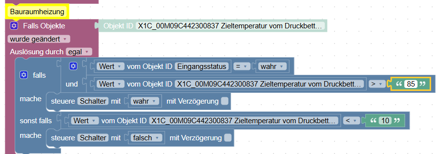

              Happyuser20 last edited by
              Guten Morgen
              Der Temperaturwert liegt als String vor.
              So
              funktioniert es wie gewünscht.
              HappyUser20

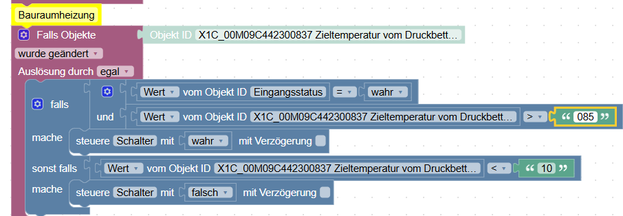

                      Hallo zusammen
                      Ich möchte für meinen 3D Drucker X1C über IOBroker eine Bauraumheizung automatisch schalten, wenn ich Technische Filamente drucke.
                      Ich Frage hierzu die Zieltemperatur vom Druckbett ab (die Instanz läuft auf Home Assistant mit Bambulab Integration und wird mit HASS Adapter in IOB übergeben)
                      Mein Problem besteht nun darin, wenn ich den Wert mit dem Blockly wie folgt abfrage
                      schaltet die Bauraumheizung, wenn die Zieltemperatur zwischen 85 - 99°C liegt, automatisch ein. Ist die Zieltemperatur dreistellig (größer 100°C) funktioniert es nicht.
                      frage ich die Zieltemperatur so ab
                      schaltet die Bauraumheizung immer ein, auch bei Werten unter 85°C.
                      Habt Ihr evtl. Ideen wie ich das lösen kann?
                      HappyUser20
