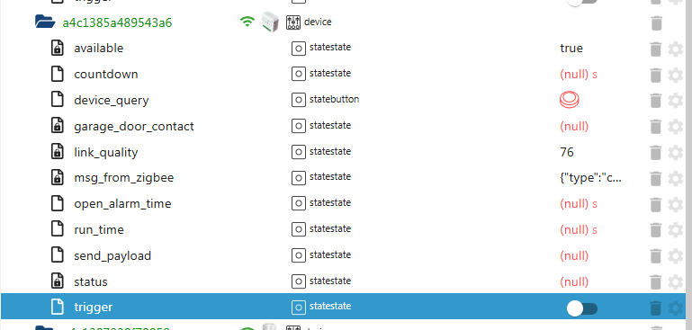

      Hallo Forum,
      vielleicht kann mir hier jemand helfen. Seit dem Update des Zigbee-Adapters von Version 2.x (eventuell war es V1.x) auf 3.x funktioniert der Status garage_door_contact nicht mehr.
      Das Öffnen und Schließen funktioniert weiterhin, jedoch wird kein Status mehr zurückgemeldet.
      Ich habe den PJ-ZGD01 bereits entfernt und neu verbunden – leider ohne Erfolg.
      Hat jemand eine Idee, woran es liegen könnte?

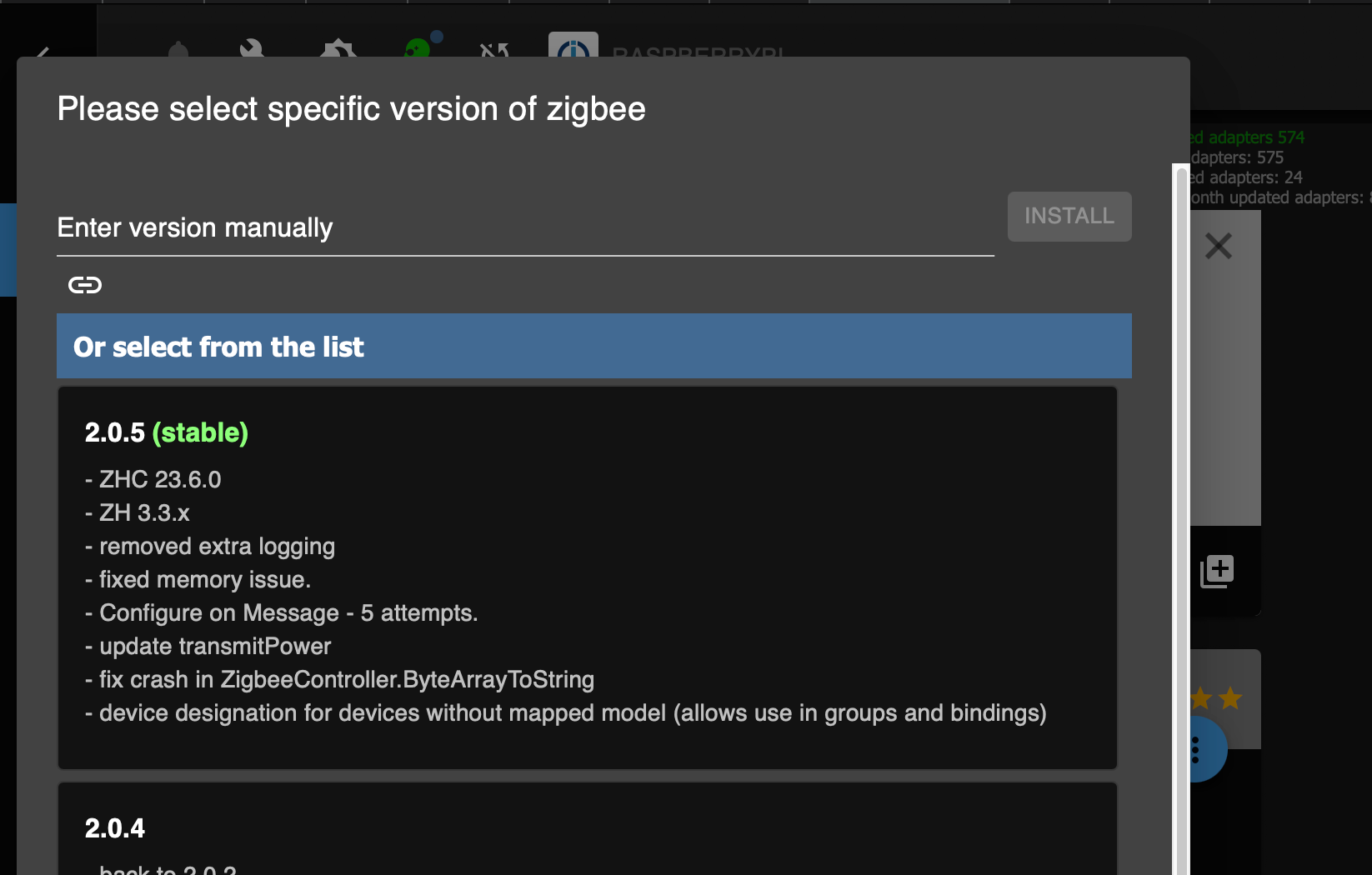

                          sollte einfach sein:
                          • Admin in Experten Modus schalten
                          • Explizt version 2.0.5 auswählen (siehe Screenshot)
                          Mir geht es neben dem Ausschluss der Elektrik auch um die Meldungen - es ist denkbar das da ein Bug in den ZHC drin ist, oder etwas anderes seltsames
                          A.

                            @asgothian iobroker.current.html hier das neue LOG - es funktioniert aber jetzt in der v2 auch nicht eventuell war zuvor V1.x drauf kann es leider nicht genau sagen ist schon 2 Monate aus seit dem Update da habe ich alles mal upgedatet lg...

                                @throstenk Ok, damit macht die ganze Sache dann doch wieder Sinn - zwischen 1.x und 2.x ist viel im ZHC passiert. Insbesondere auch bei dem Gerät.

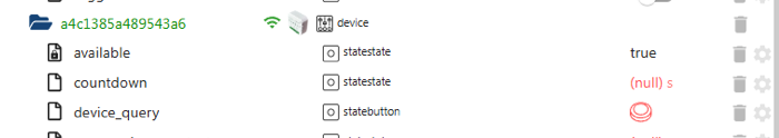

                                Du kannst noch versuchen via 'device query' sehen ob der DP gefüllt wird. Allerdings gibt es da einen Bug, der ggf. dazu führt das der Device_query nicht alles ausliest was er auslesen kann. Der wird erst in der 3.1 behoben sein - die ist aber noch sehr frisch- da rate ich eher von einer Installation ab.

                                  Was genau ist device query ich kenne das nicht wo kann ich das finden?
                                  • Asgothian
                                    Asgothian Developer @throstenk last edited by
                                    @throstenk Siehe hier (dein Screenshot)
                                    throstenk 1 Reply Last reply Reply Quote 0
                                    • throstenk
                                      throstenk @Asgothian last edited by
                                      @asgothian Hat leider auch keine Veränderung gebracht

                                          @asgothian ```
                                          zigbee.0
                                          2025-09-03 14:46:53.076 info Device query for '0xa4c1385a489543a6' done
                                          zigbee.0
                                          2025-09-03 14:46:55.435 info Device query for '0xa4c1385a489543a6' blocked
                                          zigbee.0
                                          2025-09-03 14:46:58.649 info Device query for '0xa4c1383f7cd84f1f' done
                                          zigbee.0
                                          2025-09-03 14:46:59.508 info Device query for '0xa4c1383f7cd84f1f' blocked
                                          zigbee.0
                                          2025-09-03 14:49:15.386 info Device query for '0xa4c1383f7cd84f1f' done
                                          • Asgothian
                                            @throstenk das entscheidende Fehlt. Bitte 5 Minuten warten, 1x device query, dann im log schauen. wenn da 'blocked' Meldungen kommen hast du zu oft / zu schnell gedrûckt
