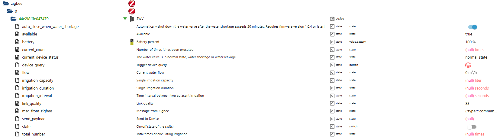

      Hallo Zusammen,
      ich habe den Sonoff SWV über den Zigbee Adapter installiert.
      Ich würde gerne die Verbrauchte Wassermenge dokumentieren.
      So das ich weis was dort an den einzelnen Tagen durch gegangen ist.
      Wenn ich das richtig sehe dann gibt es bloß den flow als Objekt der die m³/h anzeigt.
      Ich müsste mir dann wahrscheinlich ein Blockly-Skript erstellen dass das errechnet?!
      Hat da jemand eine Idee wie ich das machen muss?
      Das Übersteigt im Moment meine Blockly Kenntnisse.
      Gruß Thorsten

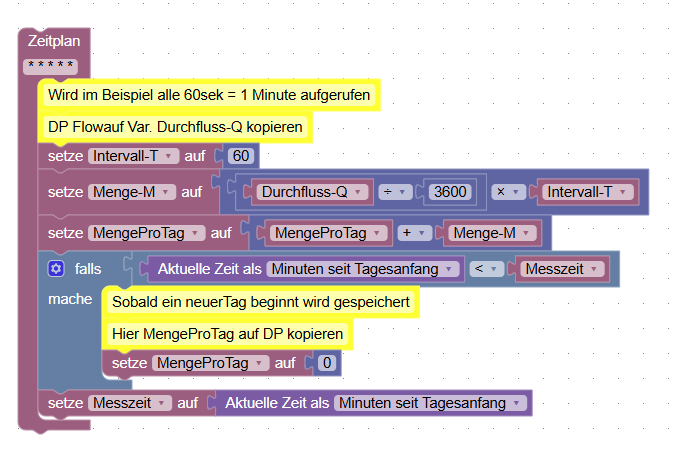

          geschild @ChefkochTS last edited by
          @chefkochts Ausgehen von einem halbwegs konstanten Wasserdurchfluss innerhalb eines Zeitintervalls, kannst du folgendes rechen:
          Q sei Durchfluss in m³/h
          T das Intervall in Sekunden
          M die Wassermenge in m³
          M = Q / 3600 * T
