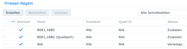

      ich habe ioBroker als Dockerinstallation auf meinem Synology NAS installiert. Ich habe Bridge als Netzwerkkonfiguration ausgewählt und den Port 8081/tcp gewählt. Die Installation hat soweit funktioniert.
      Jedoch habe ich ein Problem mit den Firewalleinstellungen auf dem NAS. Ich möchte es möglichst sicher haben und habe daher nur die nötigen Ports freigegeben. So sieht meine Firewalleinstellung aus:
      Leider kann ich mit diesen Einstellungen keine Adapter installieren/aktualisieren. Schalte ich die letzte Regel aus, funktioniert es problemlos. Ich habe die Ports 8081 und 1880 freigegeben (ioBroker und Node-RED). Welche Einstellung muss ich noch setzen, damit ioBroker und Node-RED Daten aus dem Netz laden können?

            @mkaiser96 sagte in Dockerinstallation auf Synology Firewalleinstellungen:
            Logisch, der letzte Befehl block ja auch alles.
            Keine, die Firewall (genauer: der Paketfilter) blockt EINGEHENDE Verbindugen.

                Thomas Braun Most Active @MKaiser96 last edited by Thomas Braun
                Ich habe gedacht, wenn ich vorher die Ausnahmen zulasse, dass das Ganze funktionieren sollte.
                Nein, die Grundeinstellung auf Linux-artigem ist i.d.R. ohnehin, das keine Verbindungen zugelassen werden.
                Man muss die Firewall gezielt durchlöchern. Deine Ausnahmen werden also direkt wieder einkassiert.
                Habe ich dadurch irgendwelche Sicherheitsrisiken?
                Die dahinterliegenden Dienste müssen halt irgendwie abgesichert werden. Passwort oder sonst eine Authentizifierung. Keine Ahnung was und ob die synology da was anbietet.
                Generell würde ich auch eher über ein VPN auf die Kiste zugreifen und gar keine Ports rauslegen.

                    Danke für euren Input. Ich denke, ich habe jetzt meine Einstellungen gefunden.
                    Generell bin ich bei Euch. Ich greife grundlegend via VPN auf mein Heimnetz zu. Jedoch habe ich für Synology Photos und Drive eine Portfreigabe eingerichtet. Da ist die Verwendung von VPN hinderlich bzw. bei Dateifreigabe an Dritte zu umständlich.
                    Ich habe den Docker jetzt im Host-Modus laufen und die Ports 8081 und 1880 in der Firewall freigegeben. Alle anderen Ports sind blockiert. Das funktioniert nun einwandfrei.
                                @thomas-braun
                                Die letzte Einstellung soll ich also deaktivieren? Ich habe gedacht, wenn ich vorher die Ausnahmen zulasse, dass das Ganze funktionieren sollte.
                                Ich lasse doch alles eingehende zu den Ports 8081 und 1880 durch oder habe ich da ein Denkfehler?
                                Habe ich dadurch irgendwelche Sicherheitsrisiken, wenn ich den letzten Punkt deaktiviere?
                                Uh ja Denkfehler … Deine Firewall blockiert den Verkehr in beiden Seiten, ioBroker brauch schon Internet und DNS um Adapter installieren zu können.
                                Ergo Port 80/443 und 53 (DNS) müssen von innen nach außen freigeschaltet werden
                                Sind diese blockiert (was deine „alle“ rule macht) kommt halt nichts durch 😉
