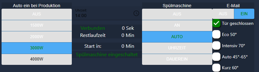

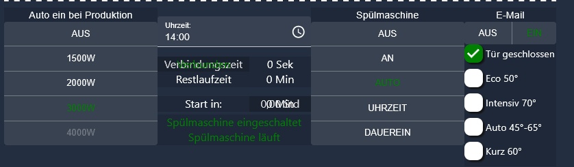

      ich glaube, nach dem letzten Update hat sich irgendwas geändert. Mein Hintergrund von einzelnen widgets ist nicht mehr so wie er sein soll und auch die Schriftfarbe ist anders. Auch ist ein Unterschied zwischen Editor und Live-Bild vorhanden.
      Editor:
      Live:
      Gerade die Einstellung für die Uhrzeit ist kaum mehr zu lesen. Und hier habe ich den Hintergrund schon geändert.
      Hat dafür jemand eine Erklärung?

        Leider ist bei den Versionen > 2.10.8 diesbezüglich ziemlich der Wurm drin. Gab dazu auch schon einen anderen Thread: Link.
        Ich bin daher wieder zurück auf 2.10.8. Es ist wirklich sehr schade, dass an VIS-2/Next kaum an den zahllosen Bugs gearbeitet wird, da ja gerade VIS mit seinen unendlichen Möglichkeiten eines der Unterscheidungsmerkmale zu Homeassistant ist. Aber es ist, wie es ist.

                mule last edited by mule
                @sms sagte in VIS 2 widget-gestylt Unterschied Live - Editor:
                @mule Hi!
                Also es liegt am Adapter von VIS-2? Diesen wieder zurück setzen sollte helfen?
                Wie gesagt trat bei mir das Problem erst mit den Versionen von VIS-2 > 2.10.8 auf. Daraufhin bin ich wieder zurück auf die 2.10.8 und damit werden die Farbeinstellungen die man in der Widget-Konfiguration macht auch in der Laufzeit-Variante wieder korrekt dargestellt. Zurück auf die 2.10.8 kannst Du ganz einfach über die Funktion "spezifische Adapterfunktion installieren" gehst und dort 2.10.8 als Version manuell eingibst.
